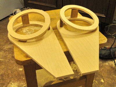

З.Ы. Вырезал заготовки для подиумов. Понятия не имею что делать с пеной "макрофлекс", стоит уже год новый балон, вот нашёл применение. Да ещё обтянуть надо, ищу винил чёрный, карпет будет выбиваться из интерьера. В качестве подложки под винил положу синтепон, где-то валялся кусок. :)
Извиняюсь за оффтоп.
Заготовки для подиумов. Ждут своей участи. :) Пока не скреплены, просто поставил друг на друга.

подиумы крепить только к металлу двери, лучше через выравнивающие кольца/проставки, потом поверх обшивку, и еще сверху подиум...
AlexeyZ писал(а):В качестве подложки под винил положу синтепон
не стоит оно того, пробовал когда то так, в надежде на то что получится подиум по тактильным ощущениям похожий на заводскую обшивку двери, если синтепон не мазать клеем то при натяжке на него кожзама он начинает стягиваться под ним в бугры, а в тех местах где сильно натянут продавливаться, если же мазнуть поверхность под ним или на него клеем, то он моментально весь проклеивается и от его воздушности не остается и следа, т.е. задуманную фукнцию он перестает выполнять, что касается кожзама, то буть готов к тому что поверхность должна быть подготовлена практически так же как к окраске, т.е. не должно быть рытвин, царапины могут быть, кожзам их скроет, а вот ямки рытвины нет, лушче уж для первого раза покрой антигравием боди 950, и покрась сверху краской для бамперов, будет похоже на пластиковую поверхность, и подготовки усиленной такой подиум не потребует, а потом покатаешся послушаеш еще захочешь переделать, вот тогда имея представление о технологии о том звуке который хочешь, переделаеш...
