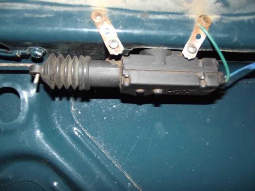

Все!!! Я Закончил!!!!!!! Все работает как часики :clap2: :thumbsup: Багажник открывается 3 способами!!!!! Теперь проверка временем.........Вот фото:
При такой установке тяги замок не закрывался, мешала тяга.
Пришлось тягу установить вот так вот.

Ну зачем этот гемор, чуть длиннее тягу сделали или ближе активатор поставили, на 2-3 см.
