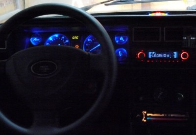

Прежде всего этой темой хочу выразить благодарность этому сайту и конкретно Mr.Ice за его великолепную идею, положившую начало достаточно серьезной переделке салона четверки. Собственно, вот эта прекрасная идея!
Вот, вот почему этот рассказ - не пошаговая инструкция по сборке, а просто набор интересных идей, которые несложно реализовать самим, добавив их своими.
Я просто влюбился в этот волшебный синий цвет, и решил себе сделать так же, и, по возможности, еще лучше. Тем более что семерочный салон моей четверки был далек от понятия "удобство", а к машине накопилось много, что называется, вопросов. Которые я с помощью сына вознамерился по возможности решить.
Итак, недостатки, которые меня раздражали и от которых я решил избавиться:
1. Совершенно слепая и убогая приборка 2107. Притом плоха не приборка сама по себе - убивает ее слепая и невнятная подсветка, достойная колхозных тракторов.
2. Отсутствие нормальной подсветки салона. Боковых светильничков явно недостаточно.
3. Отсутствие автоматического выключения фар после выключения зажигания (пару раз сажал аккумулятор по забывчивости).
4. Отсутствие необходимой мне маршрутной информации (расход бензина и т.д.)
5. Ненадежное включение вентилятора радиатора. На инжекторных машинах, если кто не знает, датчика на радиаторе нету, и управляет вентилятором сам процессор, ориентируясь на температуру двигателя. И управляет как-то странно, когда включает, а когда и нет. Это надо было исправить.
6. Отсутствие подлокотника между креслами, из-за чего правая рука постоянно висит в воздухе.
7. И т.д. Хотелось сделать машинку чуток уютнее и дружелюбнее к пользователям.
Что получилось - частично на фото, частично расскажу так.

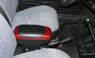

Прежде всего в машине появился подлокотник. Невероятно удобная штука!!! Мало того, что он служит опорой для руки, так еще и большая емкость для всяких мелочей. Влезает даже 0,5 литровая бутылка воды.
Далее, появилась подсветка панели приборов, по идее Mr.Ice

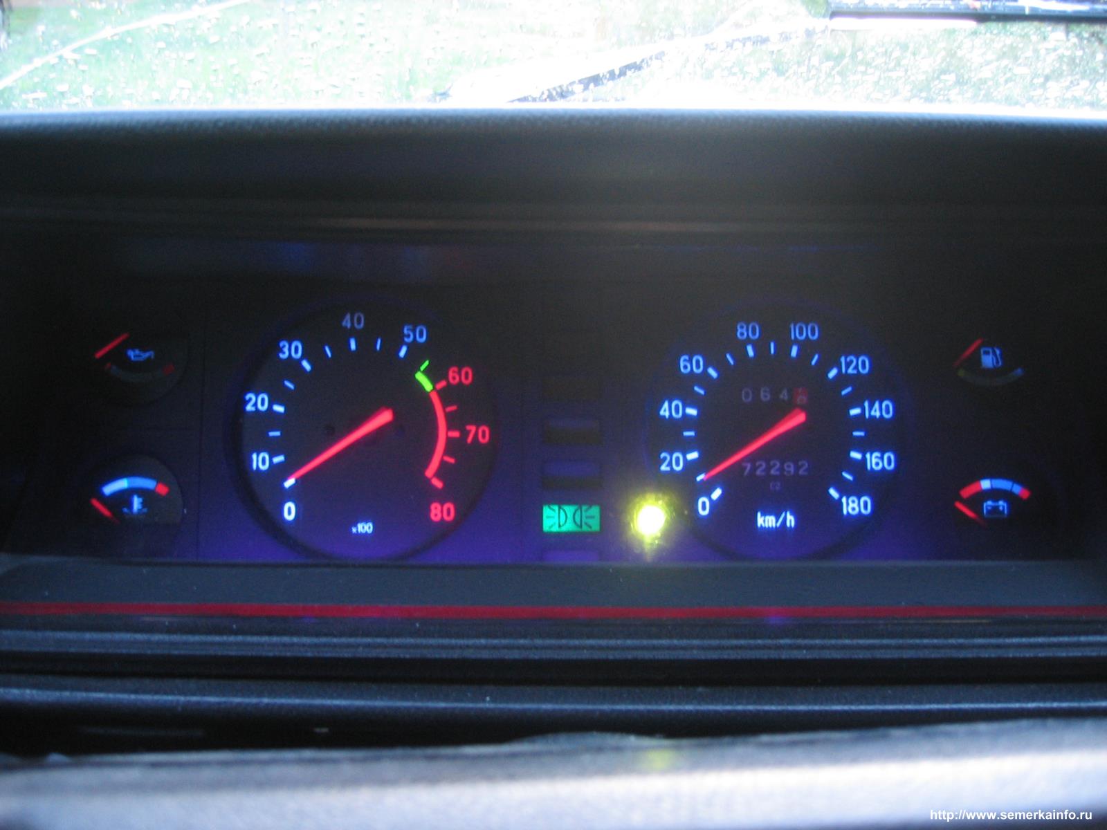

Привет всем! Нашел в инете оригинальное решения подсветки.
Основная идея, это люминисцентные краски, которые подсвечиваются ультрафиолетом. То есть дизайн полностью на твоей совести...
Детали:
1. УФ лампа холодного катода 30см (продается в комп. магазинах, для Москвы 2. Люминисцентные краски (я брал в Центральном Детском Мире, в отделе для художников - 4 этаж, упаковочку, типа гуаши, из 6 баночек разных цветов): стоимость 100 р.
Покраска:
Разбираем щиток приборов, снимаем стекло и начинаем творить )) Сначала красил самой маленькой кисточкой (чуточку ее обстриг, чтоб острая была), потом практическим путем было установлено, что удобнее красить зубочисткой, по принципу матричного принтера...
Чтобы было видно что получается, подсоединил заранее купленную лампу, к блоку питания компа... Потому как, когда красишь белой краской (именно она светится синим) не очень виден результат.. Красил в два слоя.
Установка лампы:
Лампа продается в защитном пластиковом чехле, в таком виде она не очень хорошо помещается в щиток.. Поэтому ее необходимо вытащить, для этого включаешь ее на минут 5, даешь прогреться (нагревается герметик, который ее держит в корпусе), после чего просто вытягиваешь из корпуса, и у тебя в руках чисто лампа, диаметром 3-4 мм, вместо 10 (с корпусом)...
Лампа установлена в ту часть приборного щитка, что снимается вместе со стеклом... В нижнюю ее часть. Сверлятся дырки с обоих торцов, для установки лампы.. Для крепления ее внутри, просверлил по две маленьких дырочки снизу, продел проволочку и притянул ее к низу... Чтобы не светила в глаза сама лампа, тупо заклеил изолентой с внешней стороны (на фотках это хорошо видно)...
Подключение лампы:
Я подключил напрямую к кнопке включения габаритов и оставил штатную подсветку (чтобы штатка не горела максимально убавил яркость), на случай выхода из строя лампы (ресурс лампы тогда был неизвестен)... Но горит уже 3 года как, за это время вылатал только блок преобразователя (ставил без предохранителя, всем кто будет заморачиваться советую поставить с ним)... Когда делал на заказ, подключал прямо на щиток, на штатную подсветку (котороую соответственно вытаскивал), получалось здорово - можно было меня яркость

Классная идея. Где ты раньше был. Я уже успел влепить светодиоды, правда не синие, как все, а зеленые. Но за идею спасибо. Товарищу в девятку так сделаю.
