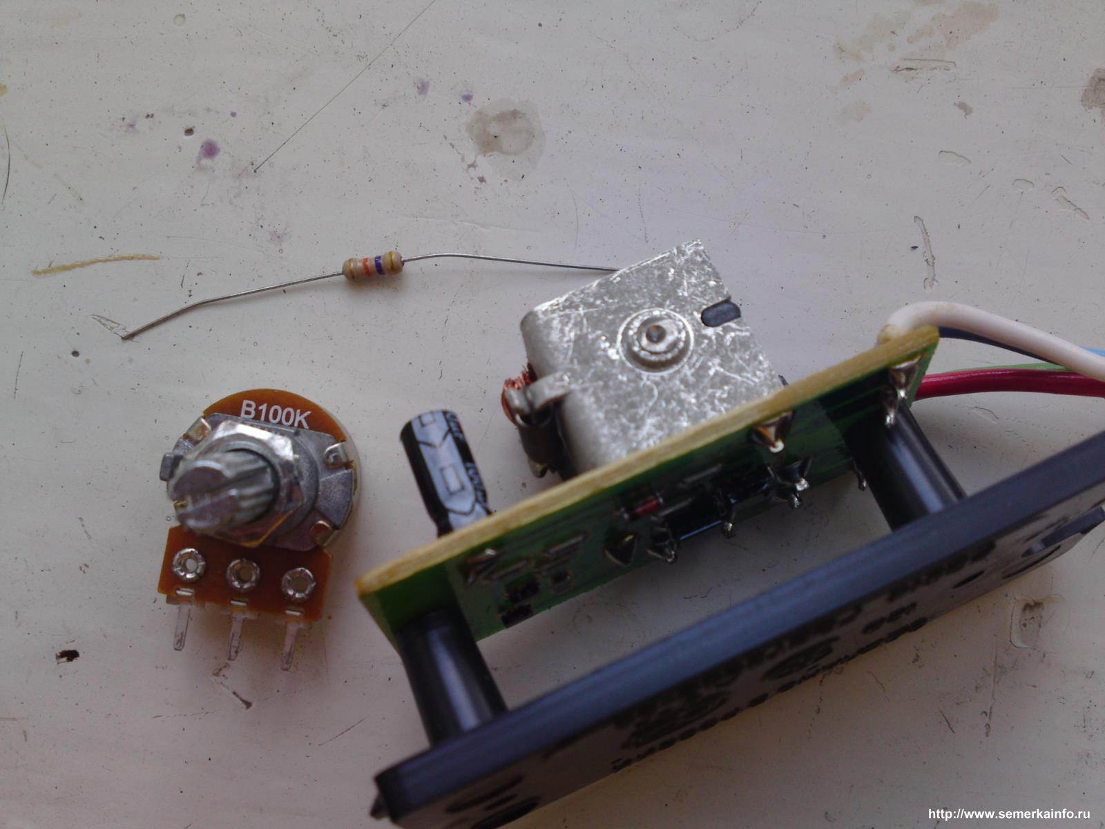

Здравствуйте. А можете пожалуйста подсказать можно ли подключить переменной резистор к вот такому реле?
В Волгограде везде только такие реле продаются

Здравствуйте, я снова обращаюсь к вам за советом. Я нашел в истории где показан нужной резистор и попытался сделать но что то у меня реле не стала нормально работать. я принес реле в машину подключил и пауза исчезла совсем дворники стали работать вообще без остановки. крутил переменный резистор но от этого не чего не менялось.
Подскажите что я сдал не правильно? Есть ли разница к какой ножки постоянному резистору провод припаивать?

Виталий 2104
Для начала переменник поставь 10Ком, на фото 500Ком. :yes:

Непрочитанное сообщение Виталий 2104 » Вс фев 26, 2012 17:04:44
Спасибо вам! Я сегодня поставил переменник на 20 ком все работает отлично. минимальное время получилась 3 секунды а макс 26 секунд.

studoss писал(а):Здравствуйте, господа классиководы. Спецом прочитал всю эту ветку, но так и не нашёл такое реле, сегодня приобретённое. Куда приложить руки? Прошу помощи.
у меня был такое же реле поменял помеченное на картинке -всё получилось
