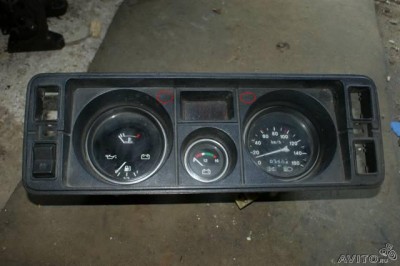

День добрый. Подскажите, как сделать разделение поворотников? То есть одна стрелочка за одну сторону отвечает. ну как на продвинутых машинах)) может кто делал, или в инете видел. никак найти не могу.

сделать то можно, было бы желание. Или ты хочешь, чтобы у тебя в спидометре отдельно один треугольник моргал, отдельно другой?

Ну именно эти треугольники, я думаю, будет проблематично, думал сделать вот на этих местах(см. рисунок). DJTigra, в проводку там как раз не сильно лезть по-моему. больше интересует физическая реализация(лампочки или светодиоды, как прикрепить и т.д.) Желание есть, сделаю. хотелось бы учесть ошибки предшественников))

По теме Gremlin здесь вот посмотри один из вариантов, в случае неисправного блока контрольных ламп. Полной темы по созданию блока нет и не будет, т.к. фотоотчет подготовленный для форума в один прекрасный день без моего ведома "нечаяно" удалили с компа, мотивировав свой ответ мол, "а мы думали ты уже всё выложил на форум".
По поводу идеи врезать по бокам от блока контрольных ламп, думаю там всё просто реализовать, Ищешь кусочки оргстекла, подгоняешь их по размерам и формам чтобы встали в намеченные места. Далее с установленных мест приборки снимаешь тонкий слой поверхности, чтобы оргстекло легло в уровень с остальной поверхностью приборки. В любой проге рисуешь две зеленые стрелки на черном фоне (примерно так как в ссылке) и идешь печатать в фотоателье, где осуществляют печать на пленке, желательно на лазерном принтере (качество по-лучше будет). Далее всё удовольствие примеряешь к приборке и на против стрелок высверливаешь сквозные отверстия, чтобы с обратной стороны можно было вставить патрон с лампочкой, или светодиод с резистором (я бы брал светодиод диаметром 5 мм). Питание можно взять от двух проводов которые идут в сторону ЧЯ, я говорю о проводах которые запитывают отдельно левую, отдельно правую группу поворотников. Провода даже резать не придется, просто снять аккуратно изоляцию и припаять по одному проводу на каждый. Соответственно один провод пускаем на запитку одного индикатора, другой - другого. Массу возьмем с кузова авто за приборкой.
В случае такой схемы подключения при использовании лампочек, при включенных поворотниках амплитуда отклонения стрелки вольтметра станет еще не многим больше, если использовать светодиод то по идее стрелка будет прыгать также, как и до добавления оговоренных индикаторов.
Ну вроде как-то так, надеюсь донес идею в массы

У меня вопрос: "Можно ли сделать мерцание ламп поворота на панели приборов раздельным, то есть куда поворачиваешь та лампочка и моргает?"
Устал я оттого что при повороте мигают два направления. Иногда это сильно запутывает и теряются драгоценные секунды внимания)
В инете ничего не нашел, поэтому прошу вашей помощи. Может ссылками поделетесь! Хотелось бы подробную схему что куда подключать и как модифицировать.

А в чем сложность-то схемы? Есть линия левого поворота в ЧЯ, есть правого. Оттуда и бери 2 хвоста на 2 лампы. Как вариант, посмотри схему включения кнопки аварийки. Там оба конца есть и это поближе, нежели ЧЯ к приборке-то будетМаксимиллиан писал(а):Меня интересует только сама схема подключения - что куда "цеплять"!
Третий вариант - с подрулевого переключателя сигналы поиметь. Выбирай.
Поставить в параллель пару светодиодов зеленых с резисторами ограничительными никакой сложности нет. Ну а уж как их под "стрелки" примастырить - по месту придумай.

Поверьте, это не ради моей прихоти!
Бывают такие ситуации что после многочисленных поворотов уже не знаешь какой указатель поворота мигает (левый или правый). Начинаешь проверять - на что уходит драгоценное время. Да еще неправильным поворотом можно ввести в заблуждение других водителей.
Так что буду дорабатывать конструкцию модели 70х годов)

По "разделению" поворотников скажу так - есть два варианта исполнения этого желания:
1) Бюджетный. Берешь "мурзилку" с подробной электросхемой, провода, светодиоды, резисторы, оргстекло и так далее - и делаешь.
2) Комфортный (но, сц*ко, дорогой) - говоришь "Крибля-Крабля-Бумс" и покупаешь новую машину, где эта фишка заложена "изначально", а еще ABS+ESP+прочие системы безопасности+кондиционер есть, и разве что "волшебного бобра" под рулем не предусмотрено

Извини, если прозвучало злорадно - совсем не хотел тебя обижать. Сам езжу на "классике", и сам немало приложил руки к тому, чтобы машина была такой, как я хочу ее видеть, а не такой, как на заводе выпустили.
Где купить "мурзилку" - трудно сказать, в профиле у тебя не заполнено, откуда ты - но думаю, что в магазинах запчастей есть иллюстрированные фотографиями книги типа "Пособие по эксплуатации и ремонту ВАЗ 2105" - там должны быть схемы всей электрики. В зависимости от конкретной модификации "пятерки" и от года выпуска. Открываешь схему и начинаешь смотреть - где к каким разъемам подходят провода, дающие сигнал на правые и левые поворотники соответственно. И подключаешься к ним.
Самый простой способ - можно даже в схему не смотреть. Просто врезаешься в провода, идущие к боковым повторителям поворотников под капотом (только новые провода от врезки придется протянуть под торпеду). И подключаешь, соответственно, к новым лампочкам или светодиодам. Как говорится - держи совет, может пригодится. Схема реально работает, я так подключал повторители поворотников в зеркалах, уже больше 4 лет как все работает, как часы.

Я планирую оставить сигнал поворота на старом месте (на панели приборов), немного усовершенствовав его.
Во-первых оговорюсь, что еще пока сам не разбирал приборную панель и не видел всего устройства. Буду пользоваться дедуктивным методом.
Я предполагаю что сигнал от левого и правого поворота сведен в один, и при подачи сигнала с любого загорается световой индикатор (лампочка). Световой индикатор устроен так: одна лампочка загорается и передает свет на и светопроникающую пластину (оргстекло).
Я же хочу взять еще РАЗДЕЛЕННЫЙ сигнал левого и правого поворота прям с панели приборов (если такое возможно), и на каждый повесить светодиод (можно ли заменять светодиод вместо обычной лампы накаливания?).
Усовершенствование светопроникающей пластины (значка поворота) заключается в том, что я её разделю на две части, между которыми помещу "абсолютно черное тело", которое необходимо чтобы свет не переходил с одной стрелки на другую. К левой и правой стрелке установлю светодиод соответсвующий указателю поворота.
P.S. Надеюсь все доступно изложил)
Меня интересует есть ли возможность взять сигнал левого и правого поворота прям с панели приборов, то есть из стандартной лампочки? А можно ли скачать мурзилку)

Re: Разделение сигнализатора поворота
Максимиллиан писал(а):то есть из стандартной лампочки?
P.S. Завтра буду пробовать!
Я тебе даже помогу, схему выложу, которую ты походу даже не соизволил изучить. Ну и после изучения схемы сам ответишь на свой вопрос, можно ли с лампочки взять раздельное питание?
- andy
- Модератор
- Сообщения: 18347
- Зарегистрирован: Вт фев 22, 2011 16:20:55
- Модель авто: Гранта лифтбек 15-го
- Благодарил (а): 1085 раз
- Поблагодарили: 1159 раз
- Контактная информация:
Я думал сам быстро поймёт, что спросилmetallict422 писал(а):Ну и после изучения схемы сам ответишь на свой вопрос, можно ли с лампочки взять раздельное питание?
Учитывая, что лампочка горит при любом повороте.
По схеме прекрасно видно, что для индикации поворота в обе стороны сигнал можно взять с кнопки аварийки, а вот на панели приборов тих сигналов нет. Да и в панели приборной лампа одна. Кто не может определить, где моргает поворотник-покупайте боковые зеркала с повторителем поворотов-всë прекрасно видно, к самого установлены, И желание менять индикатор отпадëт само собой :-)
За схему огромное спасибо!
Наверное не раздельное питание а раздельные сигналы указателей поворота?
Из схемы видно, что сигнал сначала идет в блок 10 (а потом в блок 9?). Смешивание сигналов левого и правого поворотников происходит в блоке 10. Потом общий сигнал приходит в блок 6 и уже потом на лампу. Все верно?
В общем вариантов решения множество. Буду думать. Может еще что вы подскажите.
1) Поставить доп реле 10
2) Изменить блок 6
3) Добавить "фиктивную" лампу (обманку) ну надеюсь поняли.
2) Изменить блок 6
