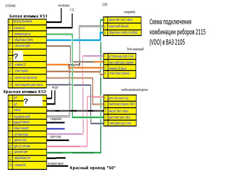

BORODA писал(а):
Александр2908 писал(а):Там на обоих колодках + длжен подаваться?
Нет, только на белой.
Александр2908 писал(а):то где? На моей схеме правильно или нет
Коряво немного там расписано, кароче 17 конт. постоянный плюс неважно откуда, под ним 23 конт. появляющийся плюс, оранжевый провод семёрочного щитка (вообще у всех тазов оранжевый провод это IGN). :yes:
А на красной на 12 контакте вместо плюса что должно быть и минусы?

красная 12 там плюс от аварийки, а масса к красной 3

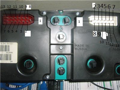

Nikita 37 писал(а):красная 12 там плюс от аварийки, а масса к красной 3
на красной 3 у меня лампа дальнего света. и она работает на зелено-черном проводе.
а как ты ты их считаешь?

Непрочитанное сообщение Nikita 37 » Пт сен 21, 2012 10:44:04
просто дальний на 11, и если начинать считать с лева то полуется третья

во

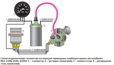

ну там 2 выхода на тахометр высоковольтный и низковольтный, для карба нужен высоковольтный, у меня тоже безконтакт и посоединено к бобине вроде к плюсу(ну когда было контактное к тому выводу который на трамблер), по поводу датчиков не знаю, если топлива, то это обозначает что к датчику ничего не идет, посмотри предохраничель на приборы.

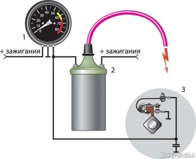

что такое "четырка"??? а не так:

Или вот еще для БСЗ:

да с катушки удобнее брать, но попробуй так, только к высоко вольтному контакту 3 на белом разъеме

Короче как я понял цеплять мне так: Там где вопросики я поставил-объясни их куда...

подсос я подцепил к лампе chec engine, провод с подсоса на 9 контакт белого разъема, и нужно подать плюс на 8 контакт, если не будет гореть, то просто поменять местапи плюс в 9, а подс в 8
дут-датчик уличной температуры красснй разъем 1и2, если приборка с одним окошком, то его нет, если с двумя, то нужно купить свам датчик на один контакт датчика запитать массу, а второй на первый контакт красного разъема

ну а так остальное все по схеме правильно? Подсос же не обязательно подсоеденять

да да все правильно
