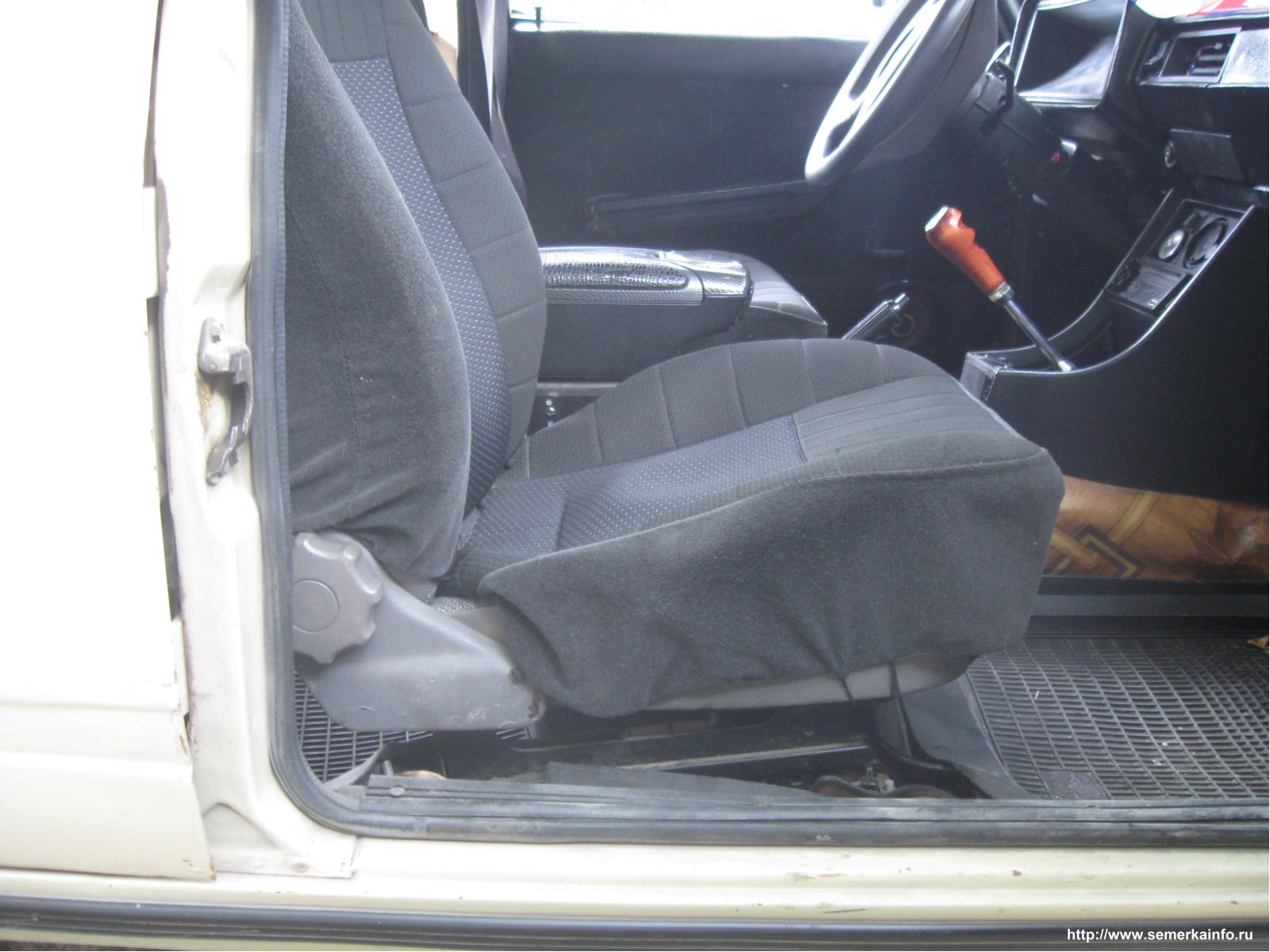

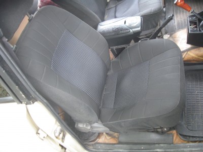

Re: Замена стандартных сидений
Непрочитанное сообщение VladiZlav » Пн авг 30, 2010 15:40:52
По просьбам трудящихся выкладываю фото установленных сидушек ;)
Curious
Сообщения: 659
Откуда: Украина, Винница
Благодарил (а): 10 раз
Поблагодарили: 9 раз
Непрочитанное сообщение Curious » Ср сен 01, 2010 19:42:59
VladiZlav писал(а):По просьбам трудящихся выкладываю фото установленных сидушек ;)
Сидушки выглядят отлично, видно, что и по своим габаритам они максимально подходят. Еще вопросик, а какими регулировками обладают они?
