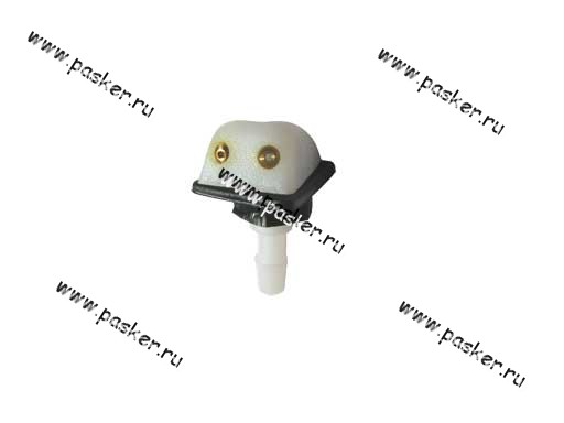

Непрочитанное сообщение олежек » Пн авг 03, 2009 12:48:36
Димон на зелёнке писал(а):Если больше 5 рублей
точно, больше!!!! LOL но они и точно лучше!!! LOL

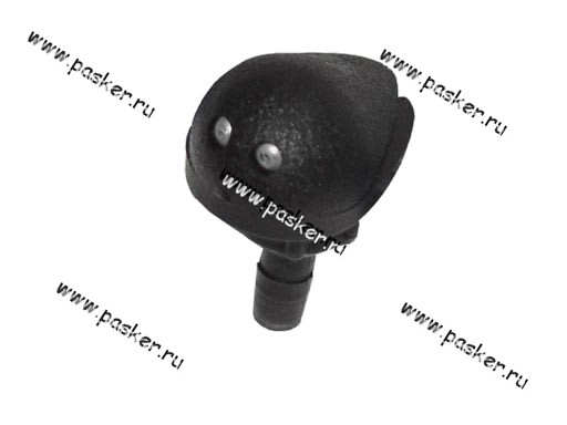

Непрочитанное сообщение олежек » Пн авг 03, 2009 13:09:01
я говорю про такие
а ты наверное про такие, у них часто вываливаются шарики... а так в общем то да, разницы почти нет...

Непрочитанное сообщение олежек » Вт авг 04, 2009 6:07:01
Nikomax писал(а):хоть как выглядят эти форсунки, а то на рынке опять дерьмо какое-то втулят
фотки видиш на этой странице??? вот как верхний...
