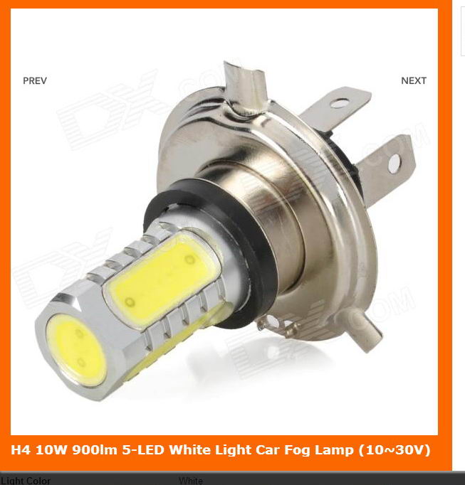

А никто не ставил такие себе лампы?
вот характеристики
стоит 13,5$ за штуку
Material Aluminum
Emitter Type LED
Chip Type Others
Total Emitters 5
Light Color White
Rated Voltage 10~30V
Power 10 W
Luminous Flux 900 lm
Color Temperature 6500~7000 K
Connector Type H4
Application Foglight
Other Features Save energy, long life span
Packing List 1 x LED lamp
Re: Led лампы на авто
Непрочитанное сообщение олежек » Чт ноя 29, 2012 15:08:19
nikolas_boy писал(а):А никто не ставил такие себе лампы?
даже не ставя их понятно что это Г....светить как галогенка они не будут! и точка, обсуждению. не подлежит! все сверхъяркие светодиоды для того что бы сверяко светить выделяют колоссальное кол-во тепла, это тепло куда то нужно отводить, и главное чем то, этот чем то радиатор, тут радиатора нет и в помине, а та колба что выглядит аллюминиевым радиатором таковым не может считаться!!! от сюда делаем вывод о их малой мощности не способной тягаться с обычными галогенками! все на что они способны, это максимум в качестве ламп для ДХО, и то сомневаюсь в их надежности в силу малой стоимости, расписывать на счет надежности уже не стану!
и самое главное, так как лампа Н4 то у неё по аналогии как у настоящей двухнитиевой должны вот эти светодиоды светиться по разному, аналогично настоящей, для формирования ближней и дальней границы, как тут это организованно одному богу известно!
Непрочитанное сообщение JET » Чт ноя 29, 2012 15:57:54
И желания нету :no:
Это будет очень яркий габаритный свет с огромными паразитными засветками, не более того.
Meart
Сообщения: 3046
Модель авто: Шнивка и Ларгус
Откуда: г.Ахтубинск
Благодарил (а): 352 раза
Поблагодарили: 194 раза
Непрочитанное сообщение Meart » Пн дек 03, 2012 22:17:21
Светодиодные лампы головного света это голимый развод.
Посмотрите на галогенку, на хитрое расположение нитей, на шторку для ближнего.
Потом почитайте про правильный ксенон, когда шторки и хитрые линзы призваны обуздать разряд между электродов, чтобы в итоге свет шел куда надо и не шел куда не надо.
А тут китайцы напаяли горку смд диодов по кругу к цоколю автолампы и куда оно светить будет, и да по люменам дай бог эта конструкция четверть яркости обычной галогенки выдаст.
Да и кстати хорошие светодиоды в те же габариты поискать надо, в грамотных прячется линейный стабилизатор - такие светодиоды светят одинаково ярко не обращая на колебания напруги в борт сети, и при этом живут долго и счатливо(если от тряски не развалятся то на всю жизнь хватит). А в особо продвинутых еще до кучи стоит диодный мост - им плевать на полярность подключения.
