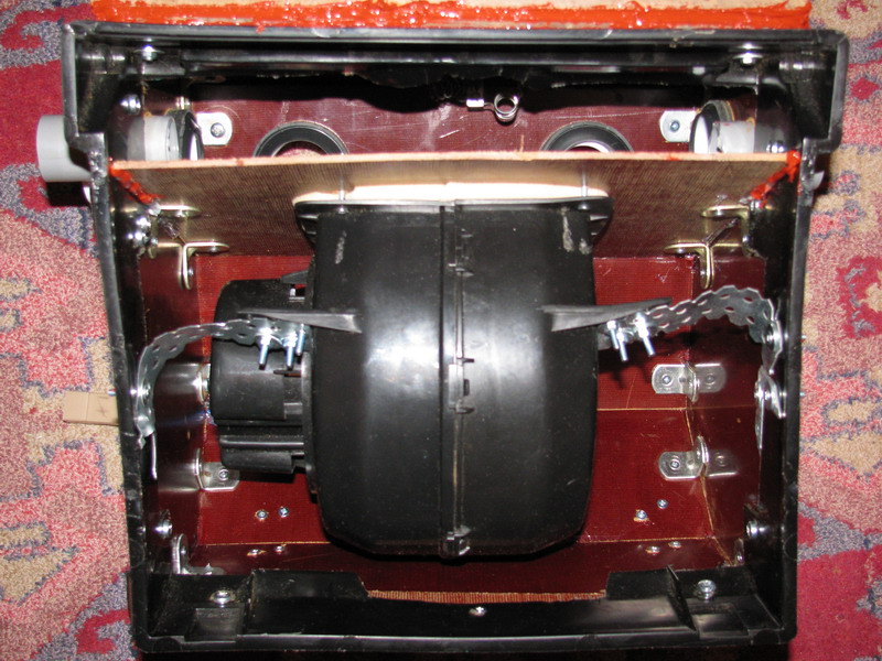

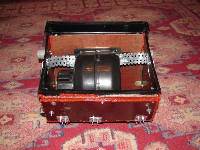

Доброго времени суток...вот, "покурив" эту темку, я установил себе подобную конструкцию...
Делал из текстолита 5 мм (перегородка 3 мм).
Результат неоднозначный:
-дует больше всего на лобовое (что, в принципе, очевидно)
-боковые стекла тоже нормально (проверено в дождик и до -12)
Вывел два нижних патрубка назад - поток не очень, да и температура слабовата...
На ноги передка вывел маленькие гофры - это провал :thumbsdow -из них почти не дует и воздух почти холодный. Короче, толку 0.
+ вибрация работы улитки ощущается...особенно на 2 и 3 скорости (хотя их включал только для теста...так только 1)...но и на 1 скорости на холостых чувствуется вибрация.
Так, что пока потестирую до конца зимы, а потом видно будет что делать.....

Блину всех на обдув с збоку, по два выхода, у меня один, и то ели влез, может я просто сильно большие взял резинки?

Сержик писал(а):Блину всех на обдув с збоку, по два выхода, у меня один, и то ели влез, может я просто сильно большие взял резинки?
та может оно и к лучшему....так как с маленького отверстия у меня толку никакого :(
(большое - гофра со слива раковины 50 мм, маленькое - слив стиральной машины)

www7 писал(а): + вибрация работы улитки ощущается...особенно на 2 и 3 скорости (хотя их включал только для теста...так только 1)...но и на 1 скорости на холостых чувствуется вибрация.
Зачем так жестко закреплять улитку, у меня уже вторая такая печка, в которой улитка на одном саморезе держится( в районе сопла) и ни какой вибрации.
Для надежности и чтоб наверняка :)
