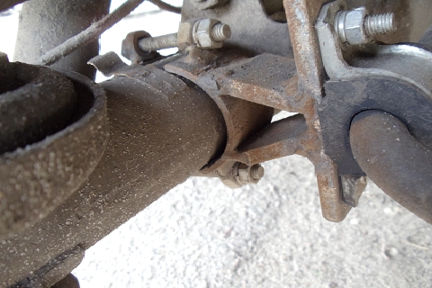

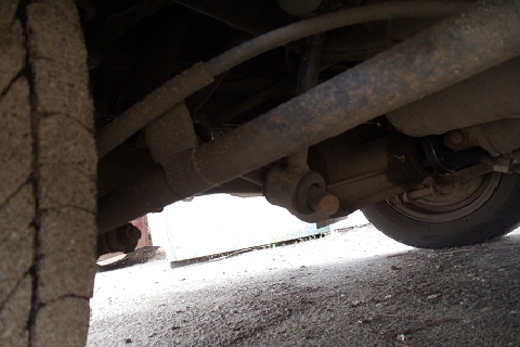

Как обещал выкладываю фото. Для начала как направлен вниз в связи с чем и мозгую укоротить тяги,чтоб стаб шел параллельно кузову. Не ухудшиться ли эффект?

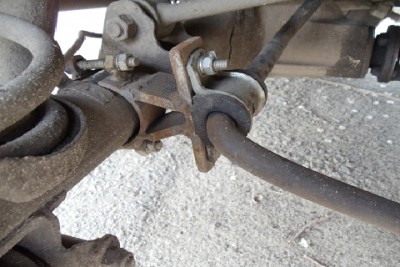

Непрочитанное сообщение misha36 » Чт май 23, 2013 18:11:57
еще

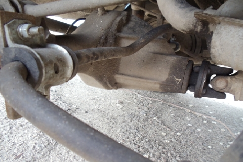

Непрочитанное сообщение misha36 » Чт май 23, 2013 18:16:50
А вот что получается если трубу не обстучать по месту. При замере моста диаметр где то 61, посему думаю моно брать 63 трубу.

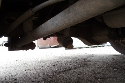

Непрочитанное сообщение misha36 » Чт май 23, 2013 18:23:25
И для общего обзора, извиняйте ямы нету, снизу общего плана не будет.

Непрочитанное сообщение zombie177rus » Чт май 23, 2013 18:59:04
Стаб можно смело ставить параллельно тягам моста.
