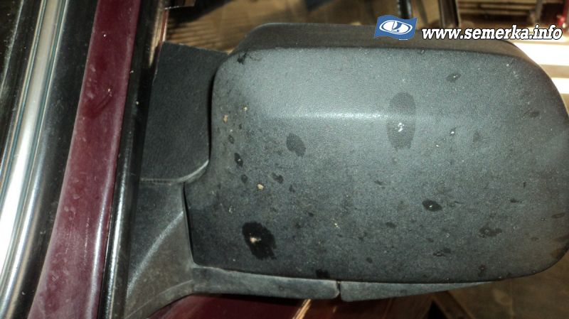

Непрочитанное сообщение Sindrom » Пт май 03, 2013 22:20:18
Оставлю отзыв: зеркала по сравнению со стоковыми конечно лучше, но минусы присутствуют из мною замеченных: свист, начинающийся на 80 км/ч; засирание стекла двери, как раз в том месте, куда смотрится в зеркало, на мокрой трассе жуть как не удобно, приходится останавливаться каждые 50 км и протирать; так же было замечено небольшое дребезжание одного из зеркал. Не думаю что можно найти что-то лучше, поэтому буду искать сново политех, взамен сломанного врагами :fear: (модель Р-5 с подогревом)

Непрочитанное сообщение Йожык » Вс май 05, 2013 4:02:36
Sindrom писал(а):свист, начинающийся на 80 км/ч; засирание стекла двери, как раз в том месте, куда смотрится в зеркало
А я думал, это у меня антенна свистит :D Засирание устраняется приклеиванием вырезанных по форме кусочков пластика между зеркалом и его креплением, изобретение рустема :)

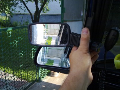

Непрочитанное сообщение viklord » Вт июл 02, 2013 18:38:47
Raven4812 писал(а):Вот сейчас пишу этот пост и думаю...оставить ли зеркала...или поменять...или забрать деньги и купить в другом месте..
Вот и я сижу и думаю, оставить или снести в магазин обратно. Цена за пару (подогрев имеется и антиблик) кстати - 450 грн = прибл 1800 руб = 56 долл.
И вроде трясутся только если музыку (которая в дверях установлена) как следует раскрутить, регулировка не сбивается вроде пока, не свистят тоже вроде пока. Но вот нюанс. Ростом я видать не вышел (186 см) ибо регулировка левого зеркала - на пределе. Правое - не спорю, асферически-кривое, в нем обзорность путевая. Но вот левое... Вообщем попытался я как мог приторочить оба зеркала, штатное и политеховское, так что бы рядом стояли и борт приблиз одинаково смотрели и почувствовал разницу. Точнее почувствовал я ее раньше. Я попросту ослеп, по сравнению со штатным зеркалом, ибо появилась хорошая такая мертвая зона и как раз в соседней полосе. Вообщем перестаю точить лясы, как говорится смотрим сами зоны и углы обзора.
Так что с
Sindrom писал(а):зеркала по сравнению со стоковыми конечно лучше
- наверное не соглашусь. у штатных зеркал углы обзора получше будут.

Непрочитанное сообщение Sindrom » Вт июл 02, 2013 19:19:17
viklord писал(а):у штатных зеркал углы обзора получше будут.
Ну на фотке стоковое зеркало гораздо ближе к фотографу. :whistlin: :tease:
Не знаю по мне политех гораздо лучше, информации получаю с них намного больше (ттт :-J ) А чтобы контролить соседнюю полосу использую

Непрочитанное сообщение viklord » Вт июл 02, 2013 20:00:04
Sindrom писал(а):Ну на фотке стоковое зеркало гораздо ближе к фотографу.
Вот именно потому я его и прислонил треугольником к рамке двери, а корпус самого зеркала (штатного) лег на Политеховское. И именно потому специально написал:
viklord писал(а):Вообщем попытался я как мог приторочить оба зеркала, штатное и политеховское, так что бы рядом стояли и борт приблиз одинаково смотрели
Да, и фотографировалось это все "с уровня моих глаз", ну а рост таков, что головой упираюсь в потолок (благо он у меня мягкий и кроме чистого места в районе головы ничем более не отличается:) )
Спорить право не хочу, равным счетом как и городить "светофор" из зеркал. Для себя выводы я сделал. Если еще обогрев зимой себя зарекомендует не с лучшей стороны - сниму нафиг и продам за полцены оба. Либо если до тех пор найдется аналогичная модель но с асферическим левым элементом, тогда лишь заменю водительское. Про правое я говорил: обзор нормальный, по крайней мере с углами обзора штатного зеркала - совпало все на 100%.

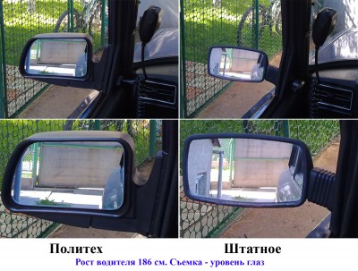

Непрочитанное сообщение viklord » Чт июл 04, 2013 9:17:36
Итак продолжаем нашу радиопередачу по заявкам радиослушателей.
Темой сегодняшнего разговора будет: "Что же все таки лучше, зеркала Политех или стандартные зеркала?"
По сути:
1. КартинГе инклюдет
2. Покатался два дня. Мертвая зона у левого (водительского) зеркала в сравнении со штатным, - огромна. Субъективные ощущения - начал теряться в потоке при этом активно приходится вертеть головой. Правое политеховское зеркало, лишено данного недостатка, за счет примененного асферического зеркального элемента.
3. Появилась "трясучка", даже не смотря на то, что треугольник был притянут саморезом к рамке двери. У левого зеркала больше, у правого меньше. Причина появления "трясучки", кроется в треугольнике, который вставляется в оконный проем. Та часть которая устанавливается в рамку двери, расстояние между упорами один в один со штатным треугольником. А вот нижняя часть (те же упоры которые вставляются между филенкой-рамкой), расстояние между упорами меньше на 1,5 мм по сравнению со штатным треугольничком. Получается что бы убрать трясучку, надо либо подклеивать изоленту, либо использовать расширяющийся скотч.
4. Свист... Да, присутствует на скоростях свыше 110. До 110 - не беспокоит.
5. Как бы сильно дверями не хлопал - настройки не сбиваются.
6. Когда едешь в режиме "солнце в жопу", действительно в зеркалах с антибликом картинка четче, не более
7. Когда едешь в режиме "солнце в харю а я шпарю", машины окрашенные в темные цвета, в зеркалах с антибликом, видны гораздо хуже чем в штатных зеркалах.
7.1 При моем росте, регулировки левого зеркала, стоят на пределе предусмотренного диапазона.
8. Потопал в магазин, делать возврат.
9. Дитятя заметила: "Папа, ты зачем зеркала поменял? Ты зачем из Урагана КамАЗ сделал, а?"

Непрочитанное сообщение viklord » Чт июл 04, 2013 9:21:36
Итого:
За такие деньги, и продумать нюансы можно было бы получше, да и качество бы сделать повыше.
Засим откланяюсь.
