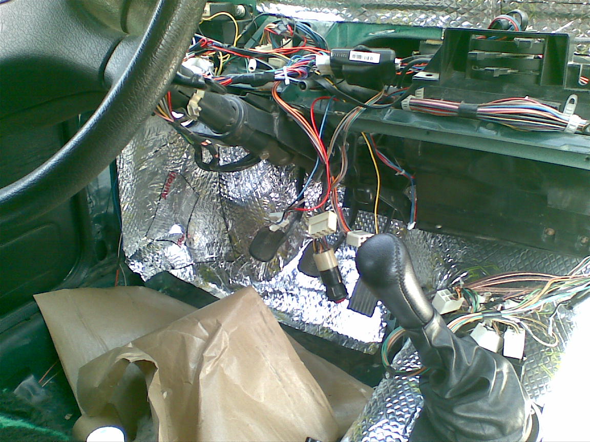

Доброго времени суток, уважаемые форумчане.
На прошлой неделе я загорелся идеей немного приглушить звук моего мощного двигателя, вырывающегося из под капота.:> Приобрел 2 листа вибропласта 2мм (визомат, виброизоляция - на каких ценниках как написано, смысл один и тот же - фольгированная «смола»), 1 лист фольгированной шумоизоляции типа «поролон». Размер листов поролона в 2 раза больше вибропласта при одинаковой цене обоих порядка 250 рублей за штуку. Внутреннюю часть капота по углублениям (коих оказалось 8 штук) кусочками проклеил на обезжиренную водкой поверхность сначала вибропластом, нагревая и разравнивая, затем фольгированным «поролоном». На всю работу потратил 4-5 часов с перерывами на перекуры, вырезку лекал и подбором лучшего средства для разрезания материала. Вибропласт все же лучше резать канцелярским ножом для бумаги, либо просто ножом, а наш фольгированный поролон идеально разрезать ножницами, потому-что от ножа на нем появляются заусенцы, порой большие.
Эффект есть. Гул стал заметно притупленнее. Капот закрывается без металлического звона, какой был раньше. Постукивая пальцем по проклеенной части капота снаружи перестало складываться ощущение, что бьешь по консервной банке.
Выполнил шумоизоляцию моторной перегородки со стороны салона, пола под водителем и пассажиром. Используемые мной материалы:
1. Ножницы, канцелярский нож для бумаги.
2. Валик для прокатки нагретого феном вибропласта.
3. Фен. Использовал обычный бытовой.
4. Обезжириватель поверхности. Использовал водку.
5. Виблопласт 2мм (визомат) 3-4 листа. Размер у них вроде стандартный. ~250 рублей/шт.
6. Шумоизоляция (сплэн, фольгированный поролон) 3 листа. Размер в 2 раза больше, чем вибропласт. ~300 рублей/шт.
7. Скотч – широкий, серый. 300 рублей
Всего: 1950-2200р.
На работу потратил 1,5 дня со съемом и установкой торпеды. Пол проклеил полностью под сидениями.
Впечатления:
-Звук амортизации автомобиля при проезде по неровностям стал глуше.
-Рев мотора на привычных оборотах другой, наверное, потому-что как раз во время выполнения работ вдарила очень сильно плюсовая температура - его звук я слушал через открытые окна, поэтому первые несколько десятков минут переключение передач по привычному звуку двигателя было в некоторых моментах немного неверным.
-При закрытых окнах в салоне стало тише.
-Я думаю, что удалив заводской утеплитель, пыли в салоне будет поменьше, да и в ходе выполнения работы выгреб лишнее из подполья.
Обновление от 29.04.13
Эффект значительный. По езде по выбоинам, кочкам, минимизировался металлический стук ударов подвески, грохот в салоне. Из слышимого остался звук трения пластиковых частей приборной панели. Я очень доволен. В планах на майские праздники запендюрить двери.
Выяснилось, что это как наркотик... вначале одно, потом второе и хочется больше и больше
Выкладываю фотоотчет:
