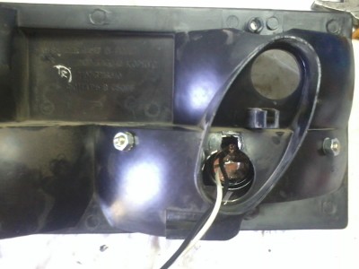

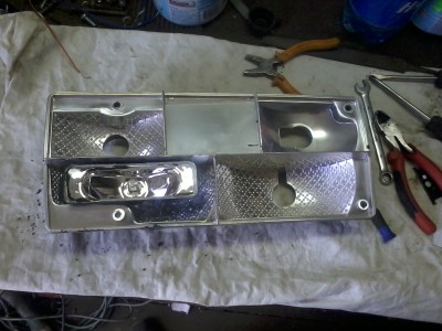

Всем привет!
Довольно долго искал приемлемый способ увеличения яркости заднего хода.Появилась мысль вставить в секцию заднего хода рефлектор с лампой от противотуманной фары.
На просторах интернета, однако не нашел готовых вариантов, так что смотрите и оставляйте свои мнения.
Ночные фотки будут позже.Еще будет пределываться схема включения- днем последовательно включеные лампы, ночью -паралельно
Проводка использованна штатная-не греется! Контакты лягушки заднего хода защищены реле
были куплены вот такие фары
удалено стекло и вставлены в фонарь
с обратной стороны можно поменять лампу
это для сравнения
готовый вариант, но не включен

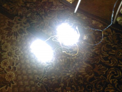

обещенные фото
ближний для сравнения
задний ход, яркость отменная

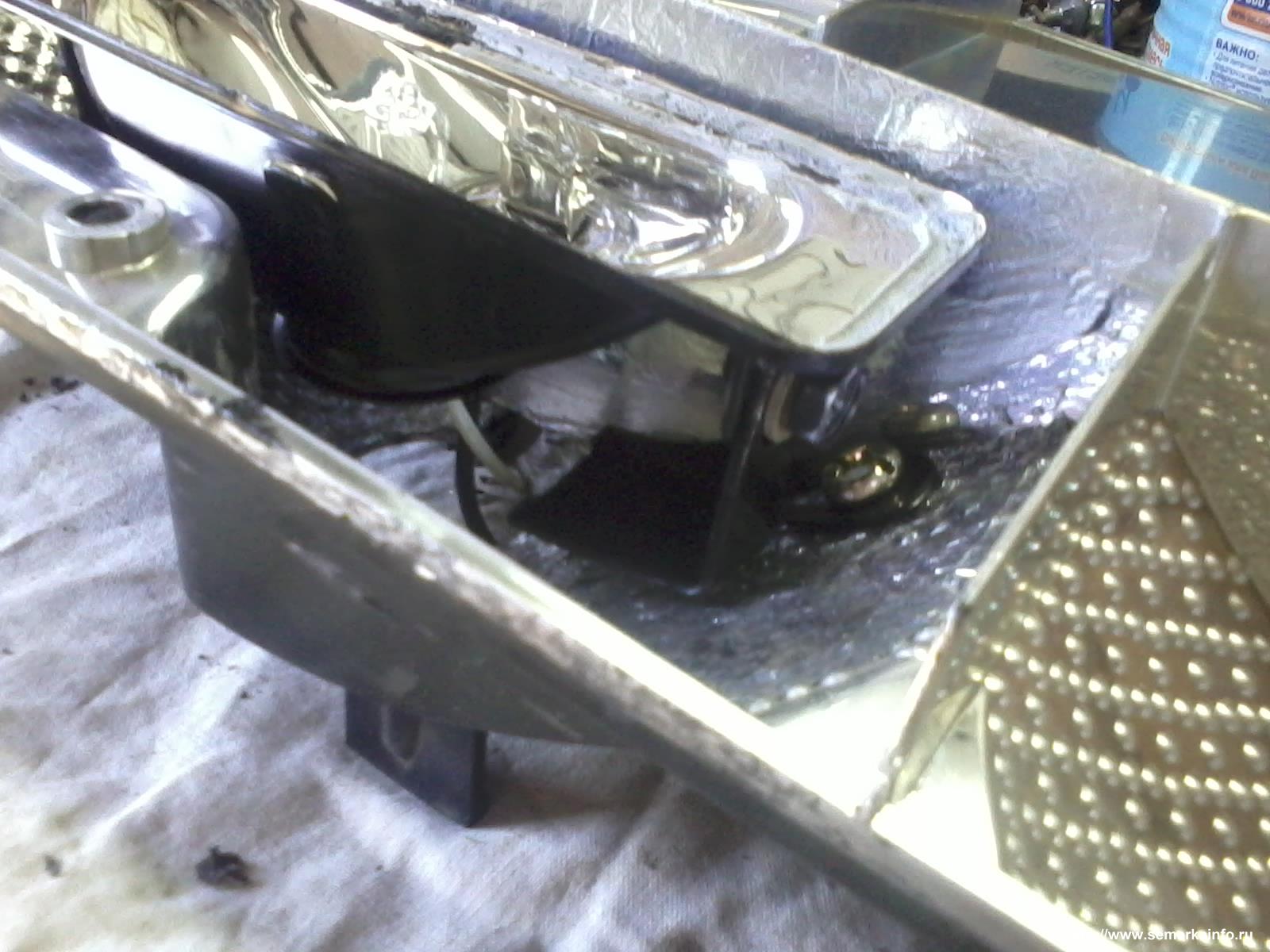

алюминиевый скотч в секции ЗХ и лампы нормальные (21Вт Филипс, Осрам) творят чудеса без всяких 110Вт и всякой другой лабуды. :tease:

elektrik701 писал(а):Всем привет!
Вот это отличная доработка :thum1:

у меня тоже плохо светило я на место штатного отражателя вложил обычную металлическую фольгу.
