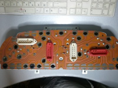

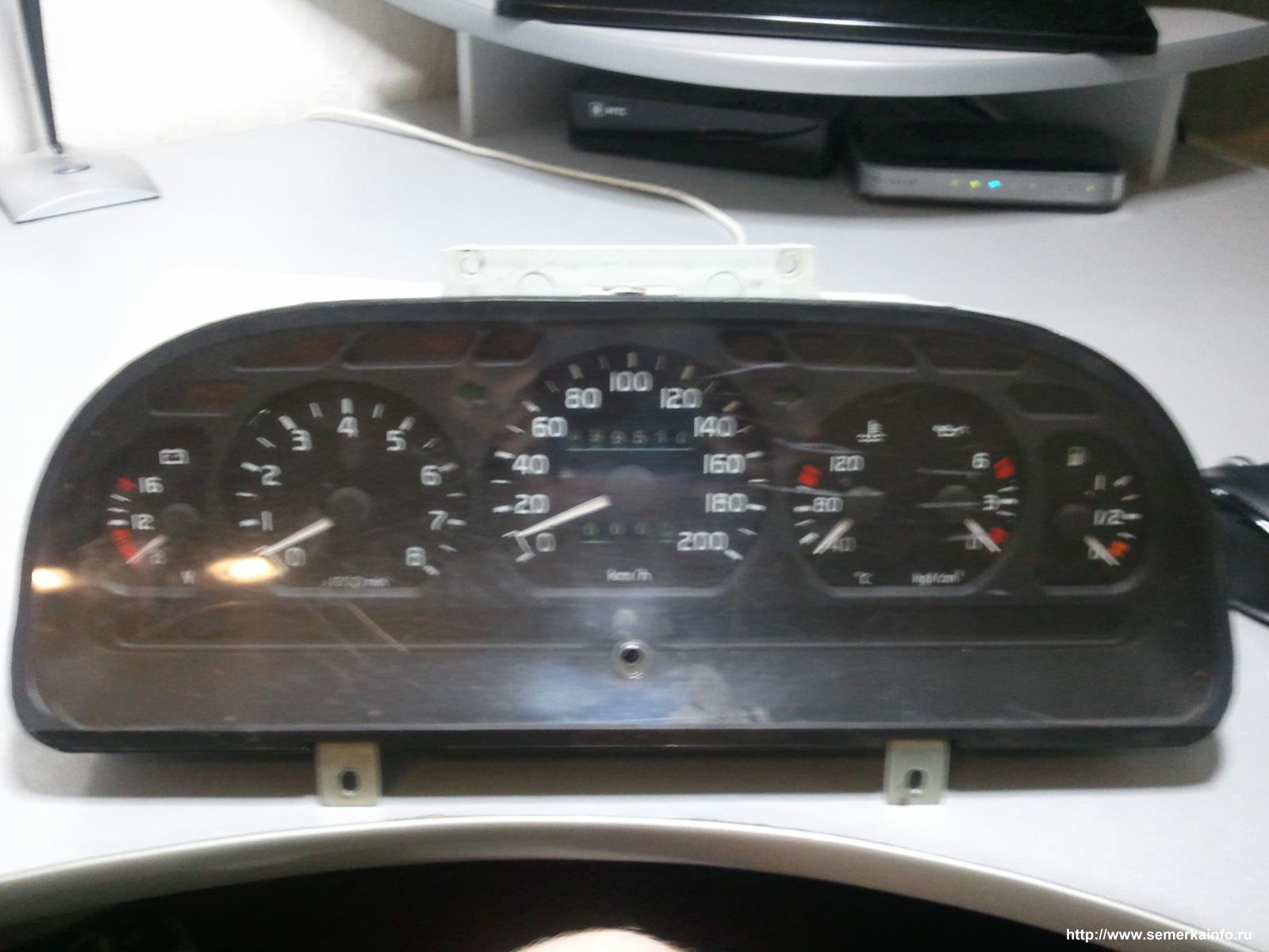

Волею случая получил такую комбинацию приборов. Маркировка 38.3801, тахометр работает от генератора. Буду переделывать под КЗ.

ZidanCo писал(а):Волею случая получил такую комбинацию приборов. Маркировка 38.3801, тахометр работает от генератора. Буду переделывать под КЗ.
У меня точна такая же)
Ребят, вопрос к вам.. На спидометре 4 пина масса, питание, Выход спидометра к борткомпьютеру, Вход спидометра. Вопрос следующий, машина у меня инжекторная, соответственно датчик скорости на ней стоит.. но меня интересует, сколько импульсов он выдаёт? Так же как нужно, 6 имп/об ? Потому-что есть возможность подключаться и к штатному датчику, и к десяточному.. И что на какой пин если чтоподключать, на этот Вход спидометра(X3.10) или же на Выход спидометра к борткомпьютеру(X3.9)? И почему написано выход, это меня и смущает :eek:

Avalein писал(а):но меня интересует, сколько импульсов он выдаёт? Так же как нужно, 6 имп/об
Шесть, шесть. Только не имп/об, а 6 имп. на 10 метров.
Avalein писал(а): И что на какой пин если чтоподключать, на этот Вход спидометра(X3.10) или же на Выход спидометра к борткомпьютеру(X3.9)? И почему написано выход, это меня и смущает
На какой хочешь, на тот и подключай, там везде одно и то-же. :yes:
Понял, спасибо, будем пробовать)
Ещё есть вопрос) А провода на Контрольная лампа уровня тормозной жидкости (-) и на Контрольная лампа CHECK ENGINE (+) брать из бороды?)
