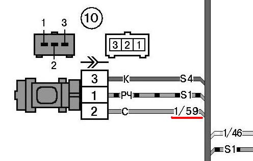

Алексеич, а на этой картинке
http://chipdiagnost.narod.ru/images/2107-s.z.jpg
распиновка разъема такая же?, мне нужен сигнал 2 с датчика скорости 10? Но где он в ЭБУ ваще не понятно

ganjubazzz писал(а):мне нужен сигнал 2 с датчика скорости 10? Но где он в ЭБУ ваще не понятно
Скрины в помощь, чтоб было понятно. 59-я нога ЭБУ.
ДС и ЭБУ.jpg (19.16 КБ) 9967 просмотров

ganjubazzz писал(а):и просаживает не хило
Новый поставить не проще? ;) С зачисткой всех силовых клемм его питания от начала и до конца всей цепи.

Непрочитанное сообщение ganjubazzz » Пн июн 10, 2013 17:11:10
Я думаю и проще и по затратам соизмеримо (новый 8 крылый вентилятор стоит у на около 1 тысячи), и я его может даже и куплю скоро, но еще раз повторю что мне просо захотелось сделать что то нестандартное своими руками. И от процесса создания я просо получил удовольствие, так как гуманитарий и даже не надеялся что смогу это повторить. Более того то что я имею меня вполне устраивает, и я считаю, что не побоюсь этого слова ИЗОБРЕТЕНИЕ Алексеича лично мне нужно. Решать этим устройством проблемы перегревов не стоит конечно, ведь как Вы ранее написали и стандартная ИСПРАВНАЯ система охлаждения вполне справляется со своей задачей.

Непрочитанное сообщение STARый рокер1945 » Пн июн 10, 2013 17:23:17
Я уже писал, но повторюсь. Принципиальное отличие “Блок…” от заводской схемы СО двигателя заключается в том, что “Блок…” сдерживает нарастание температуры двигателя. Она редко доходит до 90Ц. По заводской схеме СО вентилятор включается, когда температура уже достигла максимально-допустимой величины. От высокой температуры бывает ”клинит“ термостат, “ведёт” ГБЦ. Мне такие перспективы как-то ни к чему. Блок управления вентилятором…” я делал для себя. Понравилась работа вентилятора, отправил материал в журнал “РАДИО”. Опубликовали. Выставил на форуме. Я никого не принуждаю бросать всё и бегом делать мой “Блок”. Боже упаси! Мне не нравится, когда стрелка показометра клонится вправо. Меня это напрягает.
До установки “Блок..” приезжаю домой, открываю капот – сауна! Пышет жаром воздух под капотом. Теперь открываешь капот, чувствуется, что мотор горячий, но жаром уже не обдает. Алексеич.

Непрочитанное сообщение Буйный » Пн июн 10, 2013 17:28:52
STARый рокер1945, всё понял, Алексеич. Остаюсь на стоке.
