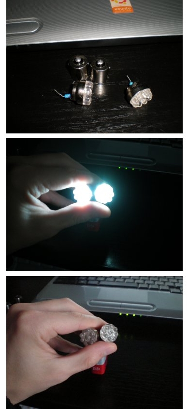

подскажите, пожалуйста, кто-нибудь: у меня уже долгое время валяются без дела две диодные цокольные (теперь уже безцокольные) лампы и я хочу впихнуть их в самодельный фонарь; подищу какой-нибудь корпус с плафоном и закреплю их там. но вот стоит вообще ставить туда диоды? кроме того они влекут за собой переделку стекла плафона, поскольку рассеиватели не годяться (где-то на форуме приводилась статья о стеклах современных фар на диодах), а должно быть простое стекло (или орг. стекло etc.). в общем, как поступить?
