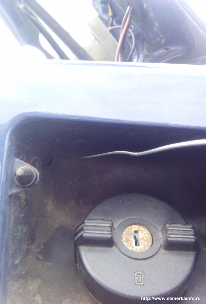

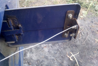

Долго искал решение вожделенной проблемы.. крышки срывали, сетку варить геморройно, ночами не спал, в трениках с битой дежурил, вебку ставил.. в общем так можно долго себе нервы портить :psih: решение нашел здесь на форуме, прочитал, реализовал, теперь выкладываю наглядное пособие для тех, у кого еще доят любимую машинку
прикрепляем велосипедный тросик одним концом к лючку, используя дрель и некий уголок
рассверливаем/распиливаем шапки болтов, чтобы нельзя было скрутить снаружи. можно и аккуратнее,не знаю куда торопился)
проводим трос в багажное отделение

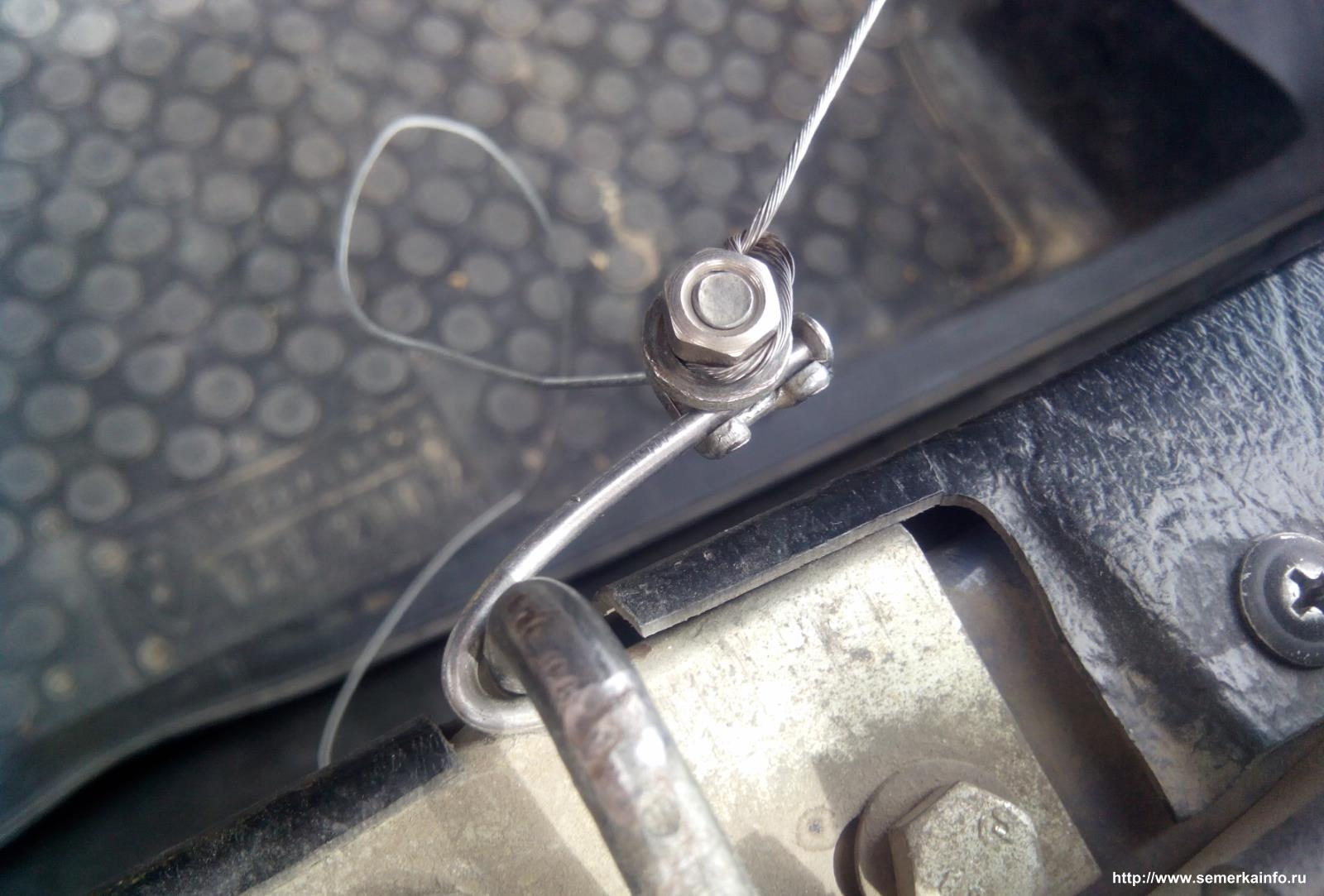

заменяя тросиком один из саморезов крепления обшивки
на другом конце тросика собираем вот такую причуду, или что другое, действующее по тому же принципу
компоненты этого бутерброда на фото
и цепляем за петлю замка багажника

от пионеров спасет, а против лома, сами знаете. При заправке скидываете крючок-открываете лючок, ничего сложного, главное быстро. Но даже поставив защиту заправляюсь каждый день, бак на ночь практически пуст, просто уже так привык за несколько лет.. Кстати крышка с замком фейк, снимается рукой
