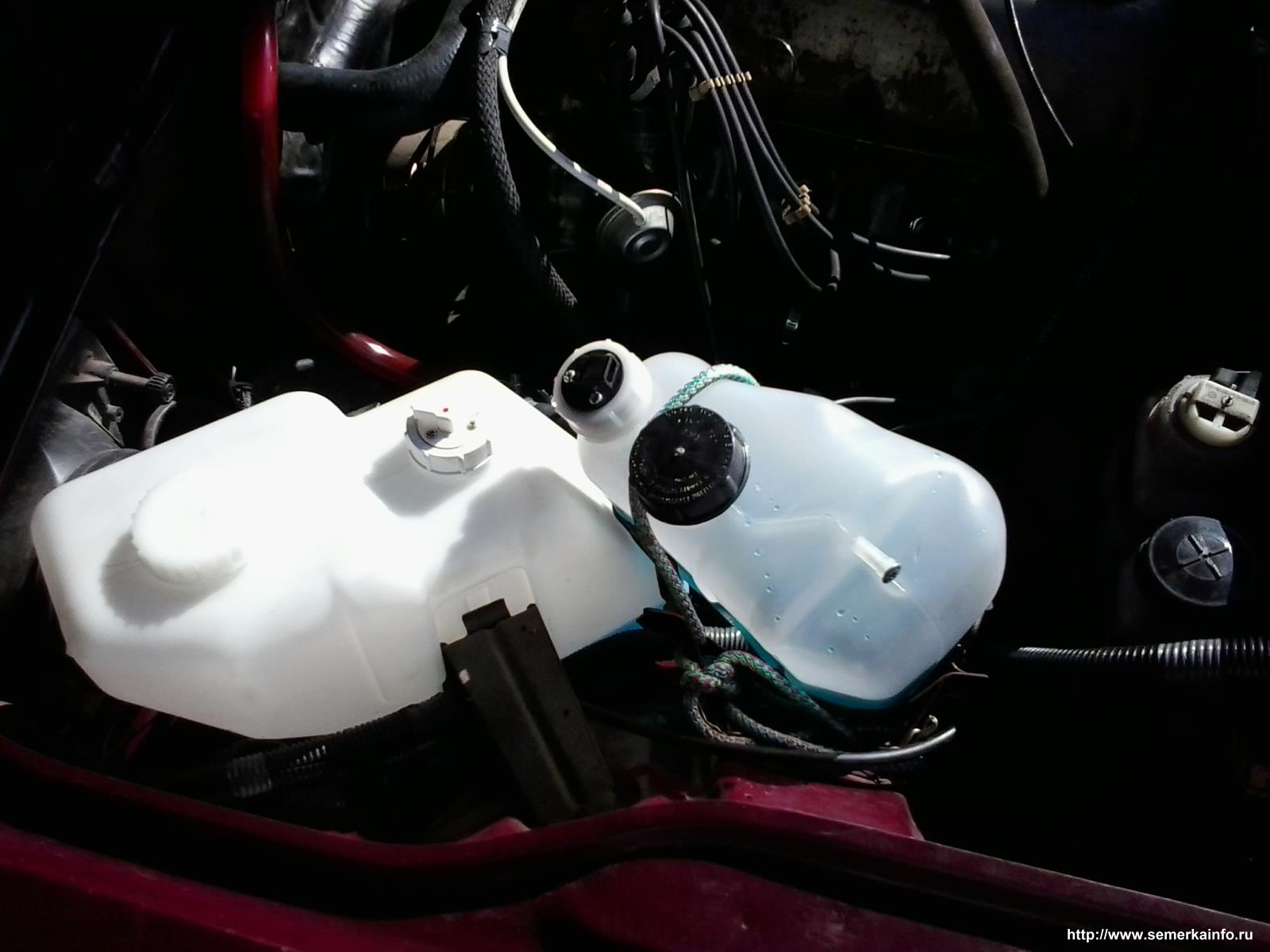

Кто ставил бачки с датчиком...подскажите, плз, как и какой лучше вкорячить?
Попытался поставить от ваз 2108i ... упирается в омывайку и набок лежит :(
В первом посте посмотрел - там вроде как-то стоит. Я так понял там кронштейн омывайки как-то в сторону стоит или от какой машины?
Или поставить бачок под датчик от ваз 2110? у него форма вроде как поровнее будет?
Вобщем вопрос: подскажите куда гнуть крепления бачков или на какие заменить?
колхозно закрепленный бачок
фото из первого поста

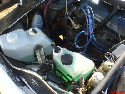

www7 писал(а):Кто ставил бачки с датчиком...подскажите, плз, как и какой лучше вкорячить?
Все уже определился...и закупил бачок старого образца для ВАЗ 2110. Он станет намного лучше, так как имеет более ровную поверхность и носик его смотрит немного в бок из-за этого все получается по феншую
Себе уже купил новый бачок ... примерил и сделаю как на фото (времени пока нет)
Фото не мое...нарыл у нас на форуме...
