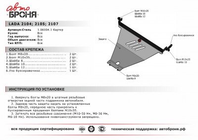

а такая защита подойдет на инжекторный? а то у меня пыльник сгнил. да и резьбы все срезались.
защита картера 2107 плюс пыльник в одном

oooshiva писал(а):а такая защита подойдет на инжекторный? а то у меня пыльник сгнил. да и резьбы все срезались.
Есть пыльник, а есть защита поддона. Думаю, что разница ясна....
