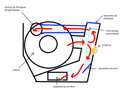

а у меня появилась идея что если сделать таким образомА если сделать отдельное управление нижней заслонки томожно перекрывать такНу и вид сверху

Я сам начал думать об этом вариантеДимьян писал(а):а у меня появилась идея что если сделать таким образом
Все мои потуги только доказали мою рассеянность и криворукость((. НО всё, что не делается, всё к лучшему. От нижней дверцы я избавился.))
Воздуховоды перерезал паяльником на месте (правый=> снял печку через правую сторону=> левый(выдвинув бороду на 5 см назад)). Главное когда будете ставит не забыть, раз перевернули воздуховоды, значит надо поменять их местами, а иначе заслонки упрутся. Справа для обдува в бок встал как родной патрубок охлаждения, а слева пришлось применить канализационную гофру.
Прогресс есть, но моторчик слаб на 1 скорости и что-то дребезжит(поток как раньше, но тише). На 2(мах) прямые лопатки дают о себе знать (где-то этот звук сравнивали с каитацией). Влево вбок дует в 2 раза меньше чем вправо.
Вариантов теперь 2:
первый- в начале поста
недостаток: много городить конструкций( а я криворукий)
второй- ставить восмерочное сопротивление(или выше) вместо моторчика 19(4),3730 (40Вт 3000об) поставить 197,3730 (60Вт 3800об)
а чтобы слева дуло лучше можно попробовать развернуть полярность мотора и использовать левую крыльчатку 3302-8101191
недостаток: нет спирального кожуха, надо делать диффузор
З.Ы. Друг с айфоном не дотерпел, полноценного фотоотчета не получилось.

А при закрытой заслонке на лобовое и открытых в ноги как дует в боковые?seryi2035 писал(а):Я сам начал думать об этом варианте

Не понял вопрос. У меня вправо(при любых регулировках) дует в 2 раза больше чем сток, а влево примерно также как сток. Поэтому думаю о развороте полярности мотора. Наличие улитки фиксит этот баг, но масштаб переделок намного больше.Димьян писал(а):А при закрытой заслонке на лобовое и открытых в ноги как дует в боковые?
Вообще хватает потока чтобы стекла не запотевали, и ладно. Если мои пассажиры не будут жаловаться что им жарко, оставлю все так. Сделаю только цельное дно с виброизоляцией и 3-4 скорости.

А я то понял что ты улитку поставилseryi2035 писал(а):Не понял вопрос. У меня вправо(при любых регулировках) дует в 2 раза больше чем сток, а влево примерно также как сток. Поэтому думаю о развороте полярности мотора. Наличие улитки фиксит этот баг, но масштаб переделок намного больше.Димьян писал(а):А при закрытой заслонке на лобовое и открытых в ноги как дует в боковые?

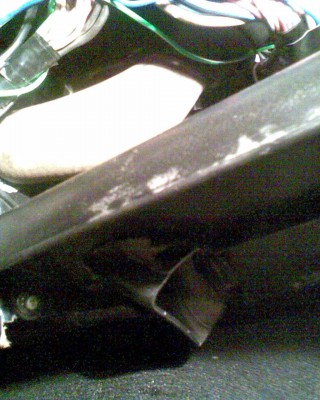

да чего мудришь ))) фото чуть выше выкладывал ) воздуховоды сегодня сделал 40 мм уголки от канализации( в ноги спереди) все огонь ноги греет на стекло дует,но хотелось бы и назад вывести а выведу получу или недостаток на стекла или недостаток вообще вовсюда, печь на основе 2101 стоит в 2106 с родной торпедой( она мне больше нравится чем 07) заслонки нету между лобовым и всем остальным вот незнаю как её исполнить)

Оффтопик: [quote="maxKaluckih"] воздуховоды - разные варианты увидел - из канализационных труб , гофр ...[/quote]
водопроводно канализационная печка...
чем штатная не устраивает? не понимаю? ИМХО достаточно поставить ШИМ регулятор на двигатель отопителя, кому скоростей мало и вполне. И нет того уродства ввиде труб, гофр...
Чистый радиатор, нормальный полнопроходный краник (сток рулит), правильная помпа (все забывают о размере 0,9-1,3 мм ) и в салоне лето!
 ) и в салоне лето!
Пока не увидел ни одного убедительного довода в пользу такой перделки!
 ) и в салоне лето!
 ) и в салоне лето!Пока не увидел ни одного убедительного довода в пользу такой перделки!

а закрыть нижнюю заслонку и нижний рычаг на лобовуху перевести не судьба?Dorash56 писал(а): не хватает у меня туда воздуха
У меня нижний рычаг ампутирован (вместе с заслонками) и то хватает на лобовуху.
к стати, на всяк случай напомню, подачу забортного воздуха тоже нужно открывать
