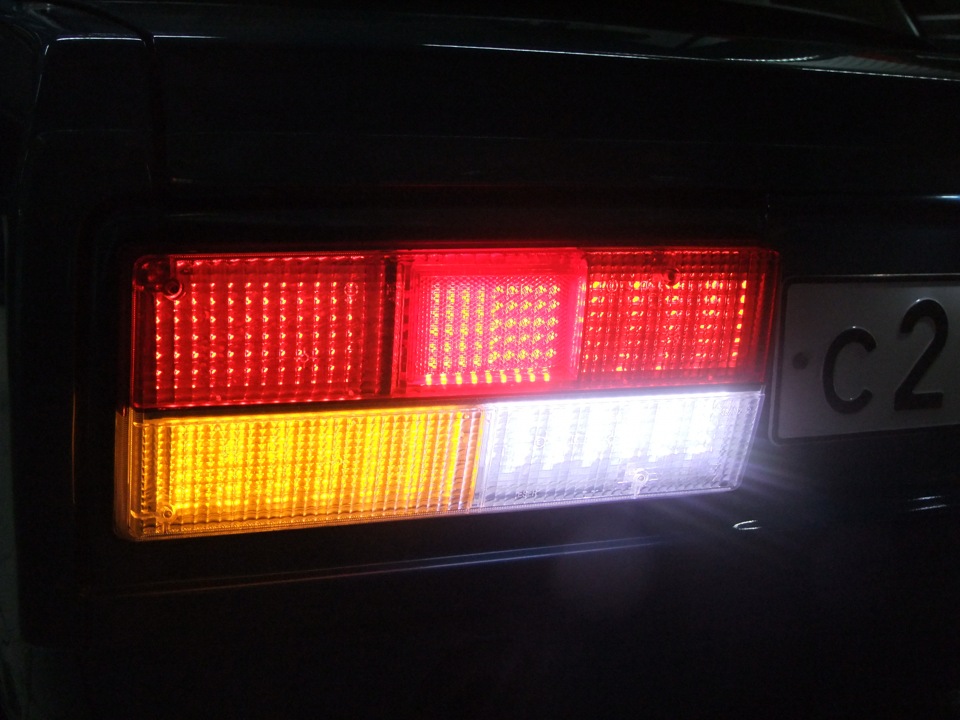

Друзья, кто либо заморачивался с такого рода доработкой? Чтоб на выходе как на фото ниже - много гемора? Дорого ли встанет?

А чем сток не устраивает?
Re: Светодиодные задние фонари на ваз-2107
Непрочитанное сообщение Йожык » Вс янв 18, 2015 15:19:43
Klassikovod писал(а):много гемора?
Гемора немного.
Klassikovod писал(а):Дорого ли встанет?
Дорого.
Klassikovod писал(а):кто либо заморачивался с такого рода доработкой?
На ютубе видел такое.

Диодные фонари однозначно ярче, потребление уверен что по итогу все равно ниже, хотя нужно рассчитывать по месту, сторонние готовые варианты а-ля прочпорт не рассматриваются в принципе, ибо во первых качеством гавно, в том числе и самого стекла фонарей, черз годик будут уныло смотреться и стоят кучу денег! :slap: Кстати где-то читал что на какие то доли секуды диодная оптика загорается быстее, наблюдал на машинах комбинации когда фонари обыкновенные а дополнительный стоп диодный - невооруженным взглядом видно мгновенный розжиг диодного допа и потом за ним поспевают обычные лампы накаливания в фонарях ;)
Непрочитанное сообщение Йожык » Вс янв 18, 2015 15:35:27
Klassikovod писал(а):Диодные фонари однозначно ярче
:no:
Klassikovod писал(а):потребление уверен что по итогу все равно ниже
Может быть, но зачем?
Klassikovod писал(а):на какие то доли секуды диодная оптика загорается быстее
Да. Только учитывай, что твои самодельные фонари будут тусклее, чем стандартные 10-рублевые лампочки, а это гораздо важнее скорости срабатывания.

вот сижу, считаю. Метр светодиодной ленты в том же чип и дипе от 120 до 150 рублей не проблема.
в бухте 5 метров, их явно хавтит с головой на оба фонаря, кратность резки 10 см. минимум, ярко-белого цвета. По идее в фару их дофигища влезет, так что
Йожык писал(а):Только учитывай, что твои самодельные фонари будут тусклее, чем стандартные 10-рублевые лампочки,
можно и оспорить :shifty:
Непрочитанное сообщение Йожык » Вс янв 18, 2015 15:43:54
Klassikovod писал(а):Метр светодиодной ленты
На дешевой светодиодной ленте однозначно получатся еле видные днем точки, здесь даже оспаривать нечего. Купишь дорогие хорошие модули - будет еще сравнимо со стоком по яркости, но по деньгам выйдет очень дорого.

нагряну в местный чиподип, посмотрю че почем :) Задача усложняется - нужен некий стабилизатор, дабы максимально продлить жизнь диодам, кто что знает о них, схемы есть у кого? :hmmm:

Klassikovod писал(а):Друзья, кто либо заморачивался с такого рода доработкой? Чтоб на выходе как на фото ниже - много гемора? Дорого ли встанет?
Ярко, красиво, недорого. Хотел сделать, да забил. Нужно чистое стекло на фонарь, или что то пластиковое отливать. Со стандартным фонарем выйдет плохо. Либо брать бакушки из из них ваять что то свое.

я баку стайл лично в руках не держал, у них рефленость изнутри поменее чем у стока? Мне в последнее время диодные шняжки нравятся, но блин походу нужно качественные диоды брать без вариантов.

Лучше вот такие, под обычные лампы

Иван64 писал(а):Лучше вот такие, под обычные лампы
вот такие это какие? :hmmm:
Добавлено спустя 50 секунд:
ага, уже появились, когда писал не было. Нижний вариант вообще не вариант, а вот верхний ниче так, баку стайл?

Минус светодиода-если сгорит один светодиод, на рушится вся цепь, будет моргать или гореть не полностью, в итоге ремонт или замена фонаря
Габариты не из ленты. Лампочки вынуты, вставлена плата. На ней 60 светодиодов. 30 из них подключены на габариты. Еще 30 загораются при включении ЗПТФ. Специально подбирал. Габариты светят поярче, чем габаритная лампочка. ПТФки горят примерно как 21 ватт лампочка. Лента красная горит ярко. Делали Ивану- в один габарит-5 полосок по 5 см. Смотрится полосками. Задний ход делал из светодиодов- мало яркости. Вернее -не хватило светодиодов. Поворотники делал- тоже светодидов надо много, да еще и сопротивление дополнительное надо, А то моргает, как будто лампа сгорела.
Непрочитанное сообщение Йожык » Вс янв 18, 2015 16:49:19
простосаня писал(а):Лампочки вынуты, вставлена плата. На ней 60 светодиодов
Вот это годный вариант :yes: Но только для габаритов. На ЗПТФ или стопари яркости все равно не хватит.
