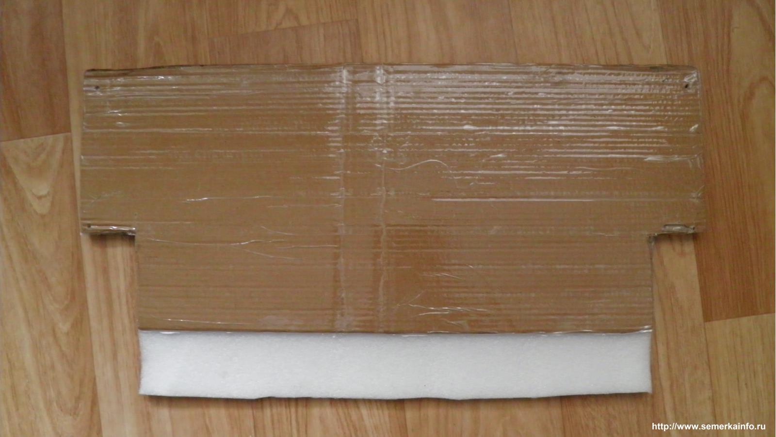

Наступила настоящая зима, мотору стало тяжело прогреваться, поэтому решил сделать "картонку" под решетку радиатора, чтобы смотрелась красиво и тепло сберегала.

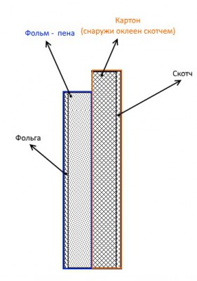

Решил сделать теплосберегающий сендвич из картонки и фольм-пены по следующей схеме:
1. Замерил размеры монитора радиатора и будущего изделия:
Картонка (череж)_2.jpg (16.85 КБ) 39533 просмотра

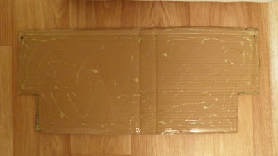

2. Взял обычную картонку, вырезал по размерам, и чтобы она не размокала от влаги, полностью оклеил её скотчем:

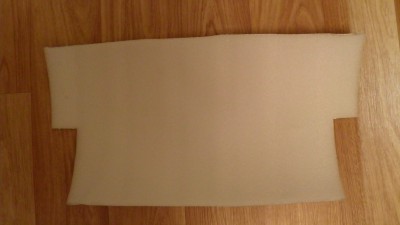

3. По размерам картонки вырезал фольм-пену:
Вот что получилось:

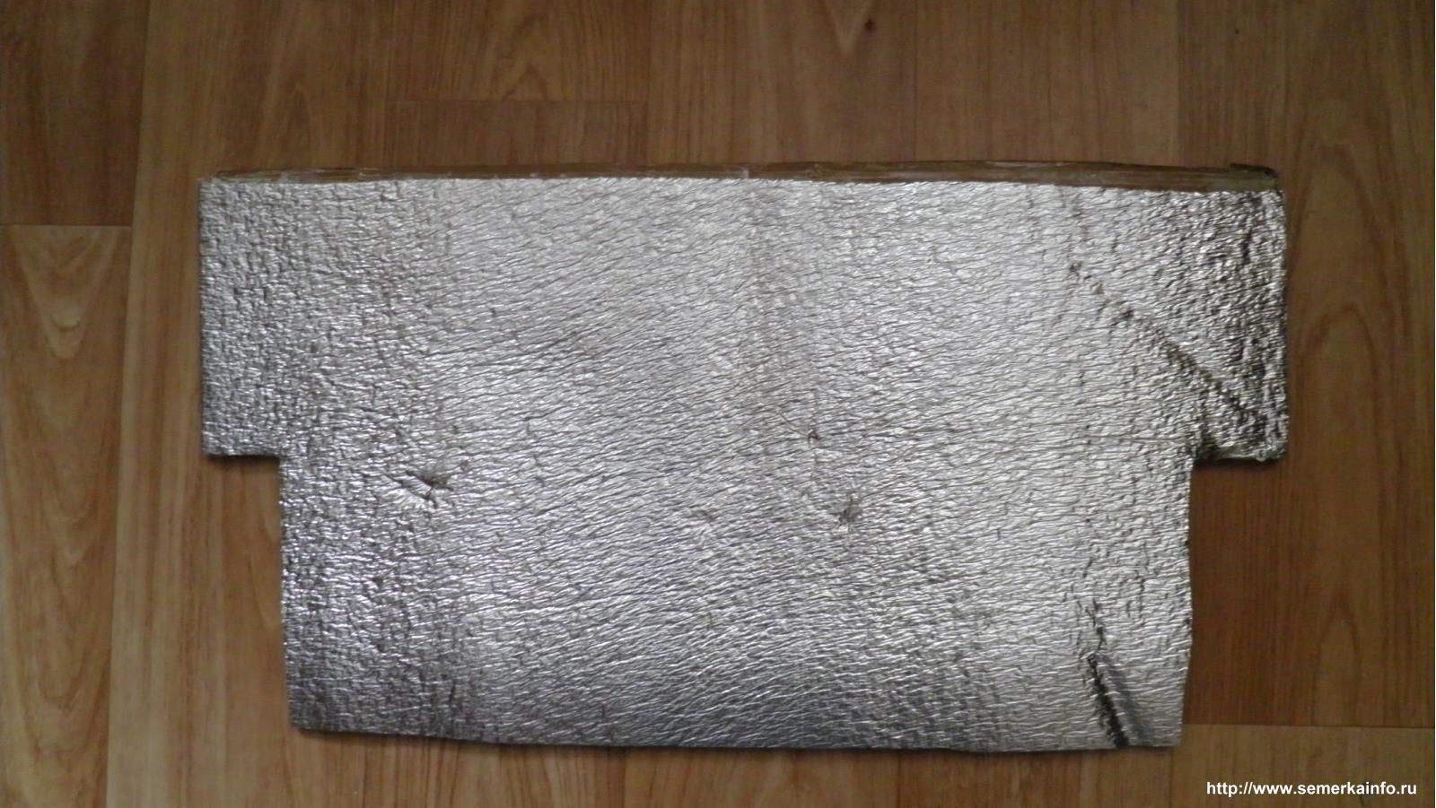

4. В картонке для фиксации по углам сделал отверстия для болтов. Нанес клей "Момент", приклеил фольм-пену золотинкой наружу (чтобы тепловые лучи от радиатора отражались и не обогревали атмосферу).
Результат:

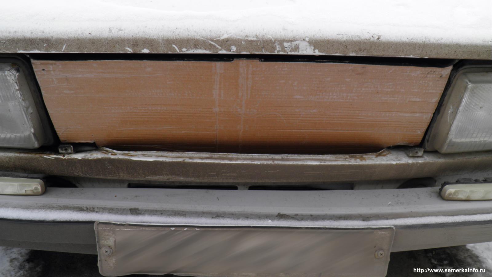

5. Устанавливал так: Сначала вставил нижнюю часть картонки, потом под зафиксировал верхнюю часть под металлическую юбочку. Решетка радиатора жестко зафиксирует картонку верхними винтами.
Осталось только поставить решетку радиатора) [/b]
У меня получилось, что "картонка" закрывает радиатор полностью - не будет ли перегрева, ведь доступ воздуха к радиатору перекрыт полностью? Сегодня буду тестировать!

А перегрев как-раз таки будет, ибо воздух то вообще не протягивает... Оптимальный вариант - закрыть где-то 2/3 радиатора, ну или термостат нормальный поставить.

Пена с фольгой там нафиг не нужна, назначение картонки отсечь поток воздуха спереди, а не утепление.
Я ставлю из двух половинок, в мороз обе, если греется, то одну вытащил и пошло охлаждение.
В твоем варианте при первой оттепели она размочалится от влаги и ее снимать придется, а для этого решетку выдергивать.

Судя по чертежу изделия, "язычок" нижней части перекрывает эти отверстия. :hmmm:

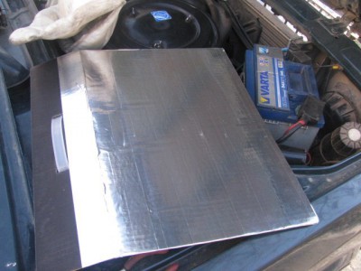

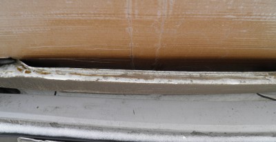

А у меня всё банально просто -

Непрочитанное сообщение bilbo » Чт фев 11, 2016 13:47:58
Я прям с улицы напихал две картонки под решетку сверху. Потеплее станет, можно половинку вынуть. :thumbsup:
