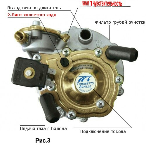

в общем попытался немного отрегулировать ГБО по мануалу http://gbo4.net/nastroyka-regulirovka-r ... eniya.html . стало ясно, что ничего не ясно.
у меня винта под цифрой 1 нет, на его месте отлив. ладно. удивило то, что при закручивании винта подачи газа на вторую камеру, двиг теряет ХХ и глохнет. вернул в зад. закрутил винт на первую камеру - захлогла на ХХ. ладно, может так и должно быть. на холодный и теплый двиг (до 70 градусов) машина шустрая, резвая, как на бензе, крутится двигло до 5к. только 90 градусов и выше - вялая, еле до 4к раскручивается... покрутил своими ручонками :rlc:
а еще, где на картинке наклейка томасетто, у меня по центру дырка небольшая. и в наклейке и в крышке, насколько глубокая - не лазил
Добавлено спустя 17 минут 41 секунду:
у меня вместо того винта вот так. может это крышечка такая, но вроде было цельное на первый взгляд

DJTigra писал(а):томасетто,
таких не знаем...
Сообщения: 18014
Поблагодарили: 2223 раза
Непрочитанное сообщение Препод48рус » Вт июл 19, 2016 19:50:24
Отверстие в редукторе и у меня в рязанском есть, для разряжения.
На редукторе только хх выставляешь, остальное на тройнике.
