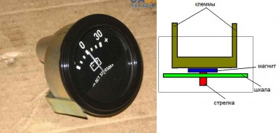

гость, я уже писал ранее, амперметр АП 110, выкладываю картинку:

JOKER2105 писал(а):аматор1, извини, если чем обидел, но раз ты связан с электрикой, то наборот, должен бы поддержать меня о пользе амперметра...
у москвича стоял +-20А для жигулей 30А много. на твоем фото для газона амперметр0!!там аккумулятор 70или 90 ампер.. да и гена мощный поэтому эта вещь бесполезная для жигулей . будет идти маленькая разрядка а твой тридцатник не покажет. например если включить габариты LED. ничего не увидишь .они тянут до 0,4А! (у меня так по крайней мере) .
