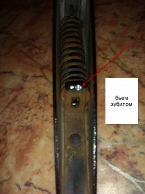

Хотел купить новые поводки, потому что с новыми дворниками оставляют след, кто-то ставит от самары, но он длиннее, я решил подколхозить. Все действия на фото, помогло, на сколько хватит не знаю. Загибайте язычок так, чтобы можно было поводок мог загибаться, не переусердствуйте.Р.S. поводки от "Автоприбор".
