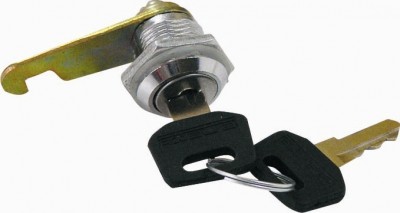

Обычный замок от шкафчика
Непрочитанное сообщение denis_amd » Вт фев 11, 2014 17:09:27
Как и у большинства открывался бардачок. Купил замочек от шкафа и он идеально подошел, без всяких доработок. Из инструментов понадобилась только отвертка.

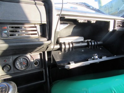

Непрочитанное сообщение Ahnenerbe » Вт ноя 18, 2014 12:37:23
также купил замок от почтового ящика (короткий), но для эстетики воткнул родную ручку, по диаметру все ок, язычок подогнуть по месту

Непрочитанное сообщение Ahnenerbe » Пт ноя 21, 2014 13:02:37
еще фото
Re: Небольшая доработка бардачка.
Непрочитанное сообщение олежек » Вт ноя 25, 2014 8:14:31
Ahnenerbe
хорошо получилось :thum1:

Непрочитанное сообщение сева » Пт сен 08, 2017 14:07:43
я вот так сделал .
лампочку с её глупой кнопкой выкинул само собой . Потому что она там не нужна . только своей пружиной дверку открывает . Бардачок маленький там и так всё на виду .
пластину согнул в виде уголка и причипил её за язычок . а пластинки на крышку прикрутил .
там самое важное чтоб они попадали на магниты .
для этого удобно использовать пластилин. приложил его и сразу видно попал или нет .
пару дней регулировал . в результате всё прилегает . и держит норм.
