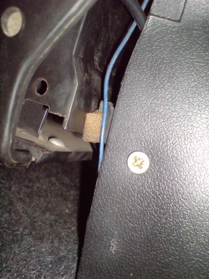

Вот по быстрому видос снял мобилой. Спешиал фо "неверующие" :D
Авто стоит, печка стоковая на 1 скорости, приоткрытие нижней заслонки - минимальное (больше не открывю никогда - нога правая жарится сильно). :-J На ходу с выключеным моторчиком печки на скорости выше 40 км/ч из сопел бороды дует сильнее чем в боковые дефлекторы :-J
На фото видно насколько плотно прижимается отсекатель к печке, так-же плотно всё внутри бороды (для тех, у кого с отсекателем магнитола сильно греется - греется только (!) корпус бороды). :-J
[youtube][/youtube]

JET, Изображение тебе за видео!
Теперь вижу, что оттуда что-то дует. Но всё-таки моё мнение, что задним пассажирам от этого толку будет мало. Проблема обогрева задних пассажиров отлично решена в Toyota Camry (не смейтесь, я знаю, что не стоит сравнивать жигули с Camry, но всё же). Там борода продлена до задних пассажиров, а в ней идут патрубки, на концах которых стоят дефлекторы на уровне спинок передних сидений. Правда там и ручник расположен слева от водителя.
Что касается обогрева задних пассажиров, то у меня с этим проблем нет. С дефлекторов хорошо дует. Жена говорит, что хорошо, тепло :)

Непрочитанное сообщение JET » Вс окт 16, 2011 20:42:23
Scooter писал(а):JET, спасибо тебе за видео!
Да незачто :beer2:
Scooter писал(а):Там борода продлена до задних пассажиров
Была подобная идея, замутить с консоли 2114, но тогда короб-подлокотник анулируется, что мне не по нраву.
А так теплый воздух из бороды направляется пологой стенкой бороды вверх и греет передних седоков от уровня поясницы.
