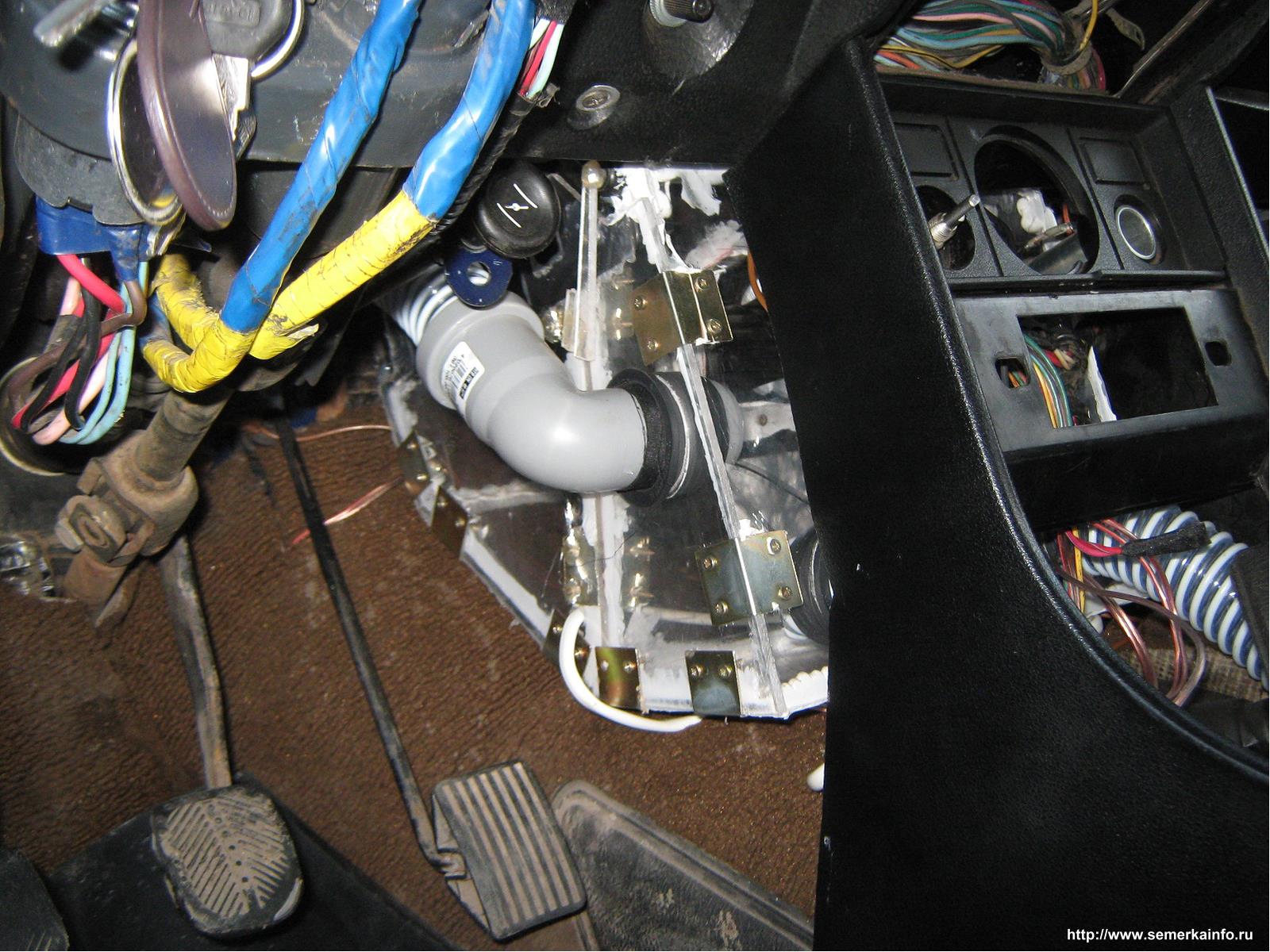

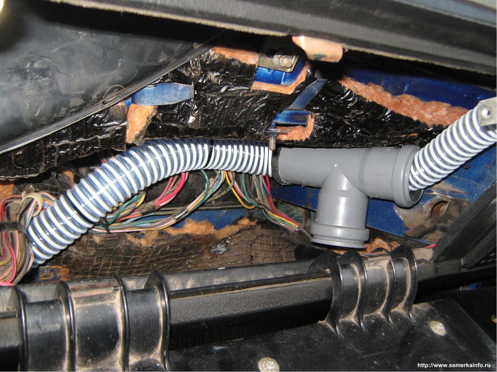

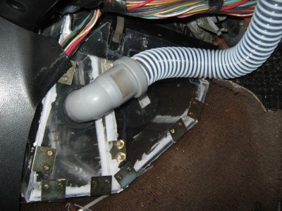

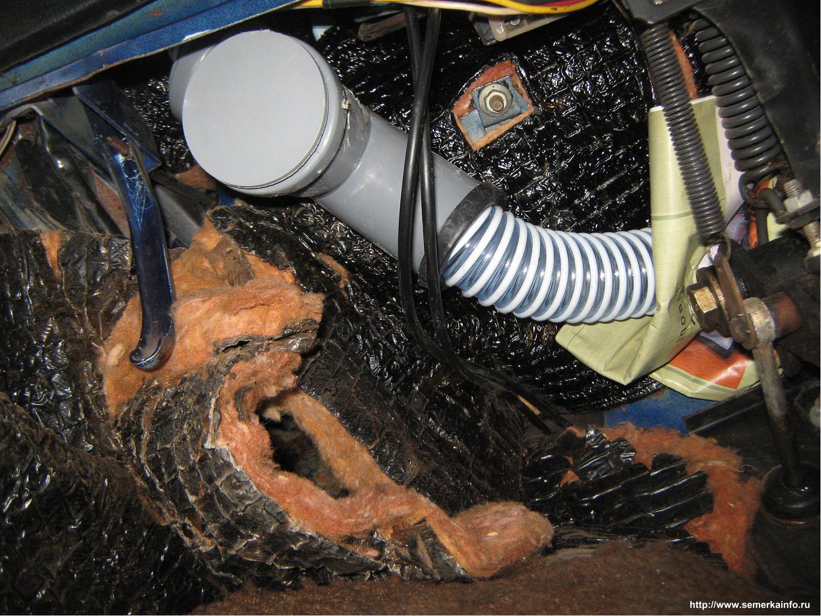

обещал фото до обеда но провозился с генератором и неуспел.
вид со стороны водителя,дырка диаметром 40,угол 90 градусов,гофра 40 идет над рулевой колонкой к обдуву стекла,тепло в ноги решил сделать при помощи тройника диаметром 50
но пока заглушил заглушкой,после тройника идет гофра 32 к регулируемой решотке обдува левого стекла
,справа все сделано по анологичной схеме
бороду пришлось обрезать,невставала на свое место,но как уже упоминал буду делать самопал,правда еще определился с конструкцией.обдув ног задних пасажиров и заднего стекла

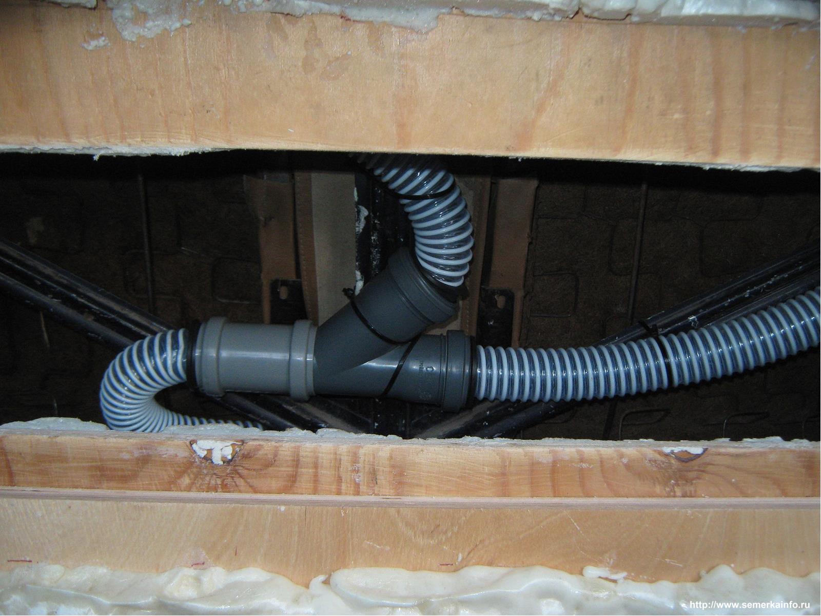

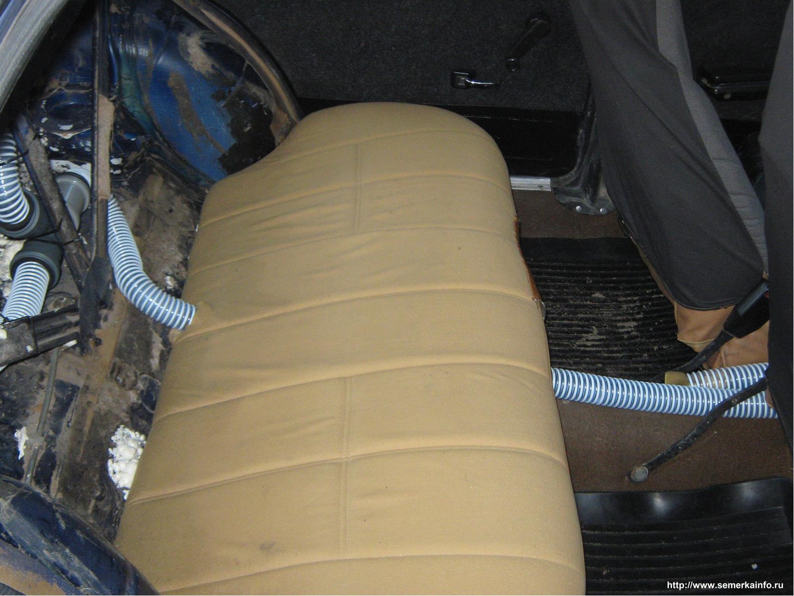

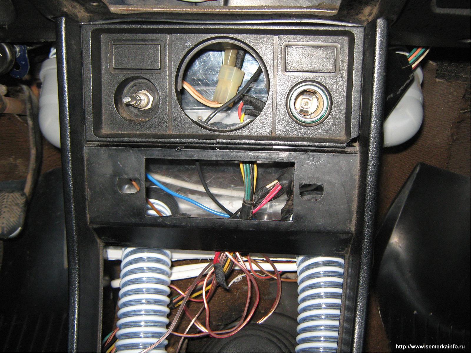

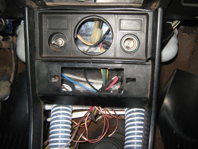

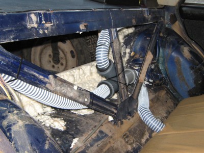

гофра 40,одна заканчиваеися за седушкой водителя а другая идет под задней седушкой и прикрепил ее я вот так
,в пластмассовой крышке,где должны были стоять ремни задним пассажирам я с тыльной стороны просверлил дырку 42 и выпустил туда трубы обдува

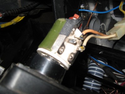

улитка пока регулируется резистором на 47ом
немного греется,но терпимо.на полных оборотах-торнадо :clap2: :thumbsup: но это хорошо когда надо быстро прогреться,морозов еще пока небыло но жду их с нетерпением чтобы испытать как говориться в бою.

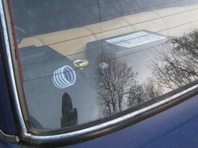

Зачет!!! А гофру какого диаметра использовал?и как сила потока у заднего стекла? не теряется?
Я тоже все сделал, но не думал, что резистор отопителя 2108 такой дефицит, поставил пока родной, т.е. всего 2 скорости. А где используются ШИМ регуляторы, что бы готовый взять, т.к. самому мне никогда не сделать?

гофра диаметр 40 но когда все сделал и включал печку понял что можна было давать 32,но она(40) по 9гр один метр так что менять дороговато
поток у заднего окна когда все открыто не очень,но хватает для незапотевания.я когда прогреваю машину то дует только лобовуха и заднее,все остальное перекрываю,ах да и лобовое тоже частично(там и так ураган)
резистор не дефицит просто нравиться когда плавная регулировка с 0% до 100%,а шимку буду делать вот как,сам тоже неосилю а возьму схему тут http://narod.ru/disk/27351555000/PWM_555.rar.html и фото готового девайса,где-то оно здесь есть,распечатаю и пойду в магазин где торгуют радиодеталями а там пацаны то же хотят подзаработать так что они я думаю возьмуться за такую работу на ура.

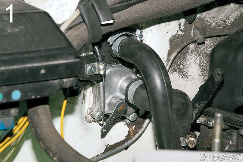

Всем привет! Прочитал в данной теме о том что есть резон заменить штатный кран печки на кран от 08. На сколько успел понять существуют два варианта: в пластиковом исполнении и металлическом. Какой посоветуете и почему? Заранее спасибо! :beer2:
Re: Улитка 08 на классику или Кардинальная переделка печки
Непрочитанное сообщение рустем » Вс ноя 21, 2010 11:39:22
logger05
я поставил себе кран разборного типа(каркас пластик,сам кран дюраль с керамической начинкой),каркас снял,для управления краном использовал трос открывания капота от 2109.Фотки выложить не могу фотика пока нету.В целом работает хорошо.До этого пробовал ставить пластмассовый кран,отпиливать много надо,подгонять по месту,а разборный кран удобнее ставить.Кран ставится со стороны моторного отсека
где то так стоит
