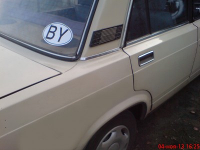

Господа! Внимание конкурс!
Называется: "найди заливную горловину".
Сразу три "нет":
1 в багажнике - нет
2 в салоне - нет
3 лючка - нет
:D

Re: Защита от слива бензина
Непрочитанное сообщение гость » Вт дек 10, 2013 22:28:02
Задняя правая стойка, под решеткой.
Непрочитанное сообщение Meart » Ср дек 11, 2013 14:44:41
гость писал(а):Задняя правая стойка, под решеткой.
+1
Левый вентиляционный карман нормальный, а у правого металл впритык к решетке - это видать и есть лючек.
Непрочитанное сообщение studoss » Ср дек 11, 2013 18:33:25
Гость выиграл! I место!
Meart II место!
Антон - газа нет,
миша - да, фотошоп (рассказать морда трещит), некогда было заварить и закрасить лючок (зима, брат), но планирую сделать именно так.
Как вам тройная защита?
1. Попробуй найди горловину (проверено на нескольких людях - пока не показал - искали долго)
2. Если найдут - открыть не просто - стальная пластина 3мм.
3. Если откроют - не сольют (лично проверено - шланг не вставить).
Фото чуть позже.

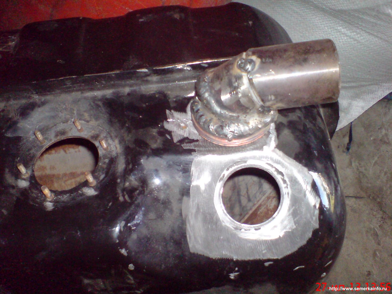

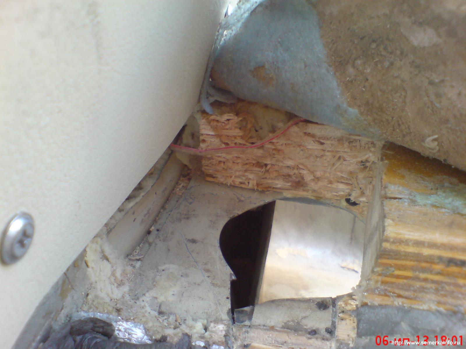

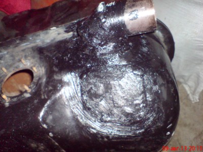

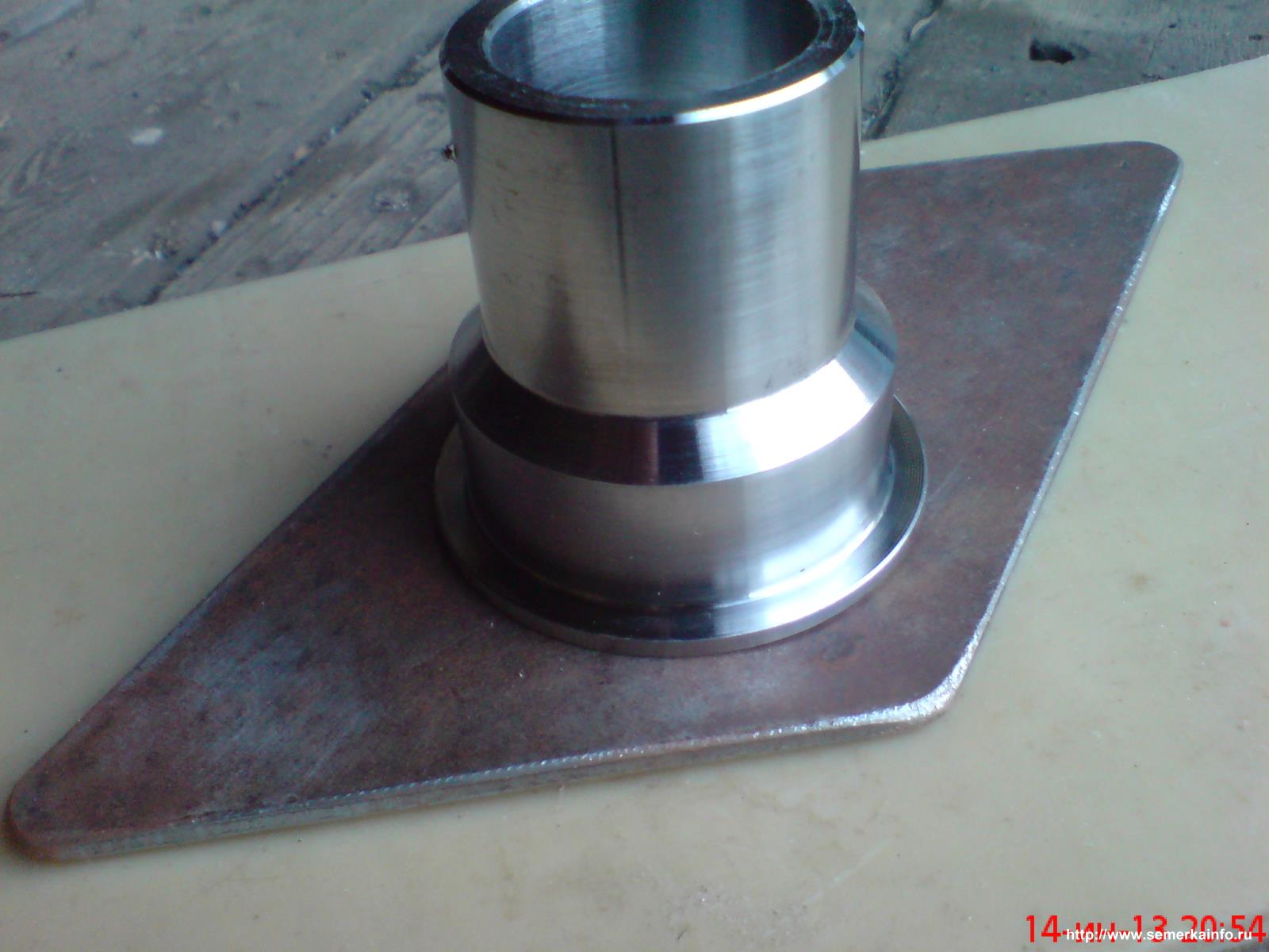

studoss
Сообщения: 610
Откуда: Беларусь, Светлогорск
Благодарил (а): 92 раза
Поблагодарили: 89 раз
Непрочитанное сообщение studoss » Ср дек 11, 2013 20:16:49
Фотоотчёт.
Прошу не судить строго - делалось из того, что было, методом многих проб-подгонов-отрезов-прихваток, + нехватка времени и грядущие холода. Чертежей нет, только помню резьбу в горловине: м 30х3

Много раз думал про багажник - вонь после заправки будет преследовать постоянно, + неудобсво запрвки, хотя и проще в инсталляции. Здесь же даже после пролитого бензина ничего вообще!

Непрочитанное сообщение zombie177rus » Ср дек 11, 2013 21:00:29
Красиво, но много возни. Крыло заделано на "5+".
Минус: запенивание ведёт к коррозии.
