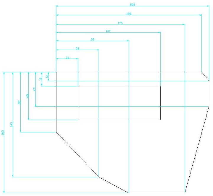

S45RUS
если не сложно то поделись своими чертежами и размерами корпуса.....а то третьи сутки ни как не могу сделать корпус...

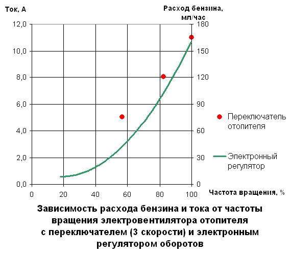

Непрочитанное сообщение GEB » Вт ноя 23, 2010 21:38:50
Вот интересная информация, все переходим на ШИМ.
Зависимость расхода.jpg (35.71 КБ) 17463 просмотра
S45RUS
Сообщения: 131
Зарегистрирован: Пн мар 29, 2010 7:21:22
Откуда: 45 Курган
Поблагодарили: 4 раза
Re: Улитка 08 на классику или Кардинальная переделка печки
Непрочитанное сообщение S45RUS » Ср ноя 24, 2010 5:21:26
GEB писал(а):У рекламщиков есть клей Космофен в маленьких пузырьках по 20 грамм, им они и клеят, стоит правда такой пузырек от 90 рублей, зато мгновенно склеивает и хрен отдерешь.
Это обычный "супер-клей" (цианоакрилат), только в бОльшей упаковке. При схватке он превращается в стекло. Пробовал я его. Да, схватывает насмерть, но потом я пошевелил корпус и услышал хруст. Может, конечно, у меня руки кривые, но для такого клея нужно резать торец детали строго под 90 градусов и очень ровно. При пластике в 5мм, канцелярском ноже и металлической линейке, у меня не получилось вырезать так, чтобы рез был абсолютно перпендикулярен и прямолинеен. Космофен плюс, что на основе ПВХ, согласно описанию способен заполнять щели до 0,3мм, в чем я уже убедился. За тюбик 200гр отдал 140 руб. Акрил, он же оргстекло, растворенный в ПВХ, делает чудеса при склейке самого себя.
bitov 52 писал(а):S45RUS
Даю чертеж только боковой стенки, остальное делалось по месту. Если делать аналогично моей "конструкции", то ширина изготавливаемой новой коробки должна быть 256мм.

GEB писал(а):Вот интересная информация, все переходим на ШИМ.
бред сивой кобылы.
