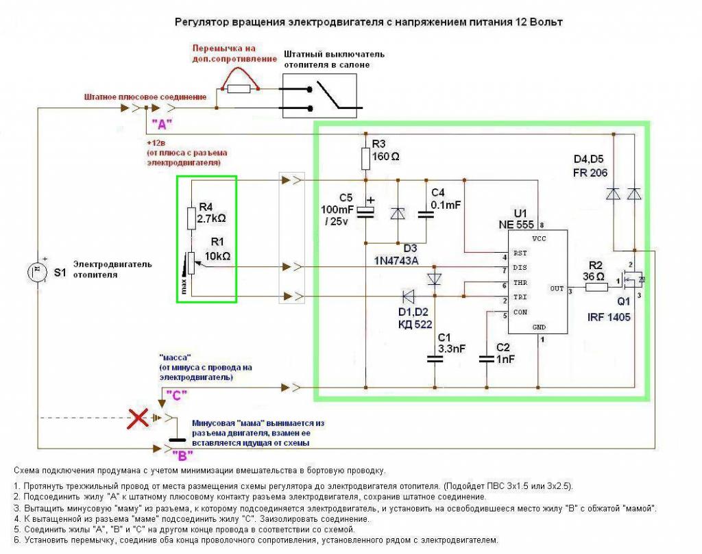

Разочаровался я полностью в ШИМе... Столько раз перепаивал, Шумит, пищит, или почти не крутит печку...Чего только не пробовал. При частоте выше 30 кГц ничего неслышно, но и не регулирует как надо, почти не крутится. А меньше - скрипит, пищит... :hmmm: :thumbsdow Решил оставить старый доп. резистор, и кнопку на две скорости. ЖАЛКО!!! трудов и потеряных бабок.

vint_1980 писал(а):Разочаровался я полностью в ШИМе... Столько раз перепаивал, Шумит, пищит, или почти не крутит печку...Чего только не пробовал. При частоте выше 30 кГц ничего неслышно, но и не регулирует как надо, почти не крутится. А меньше - скрипит, пищит... :hmmm: :thumbsdow Решил оставить старый доп. резистор, и кнопку на две скорости. ЖАЛКО!!! трудов и потеряных бабок.
Вот схема ШИМ с форума Волговодов, кто делал отписывались на форуме о том что не пищит и не шумит, можно заменить переменник R1 на 5кОм и последовательный ему R4 тоже на 5кОм, для регулировки от 0 до 100%.

GEB писал(а):Вот схема ШИМ с форума Волговодов, кто делал отписывались на форуме о том что не пищит и не шумит, можно заменить переменник R1 на 5кОм и последовательный ему R4 тоже на 5кОм, для регулировки от 0 до 100%.
еслиб кто нибудь из наших ее опробировал :hmmm:

Так, дядьки. Давайте отпишемся тут, кто какие использовал переменные резисторы. Т.е. какого сопротивления. И которые последовательно с ним были включены. На выше приведенной схеме это R1 и R4. У меня, как я и выкладывал, переменник 47к, последовательно с ним были 22к и 1,5к. С1 = 1nF.
Это же частото-задающая цепь. И от применения резисторов КПП может изменяться частота, а следовательно и звуковые эффекты.
P.S.: КПП - "Какой Под руку Попался".

У тебя и обвязка 555 вроде бы по другому сделана.
Цепь регулировки, от нее зависит и коф. заполнения импульсов.

Да не моя это схема. Взял с буржуйского сайта. Добавил только резисторы последовательно к переменнику для желаемых пределов регулировки.

Вот моя схема, переменный резистор 47- 50 КОм. Добавочных- не надо, так как переменник с выключателем соответственно в нулевом положении схема обесточивается. Частотозадающая ёмкость 1000 пФ, не больше не меньше.

Так та же схема, что у меня. Ну только один резистор добавочный все-таки есть. Между VD1 и VD2. И куда у тебя подключена 5 нога DA1?

S45RUS писал(а):И куда у тебя подключена 5 нога DA1?
Никуда не подключена. Схема такая-же, верно. Обвязка чуть другая у тебя. :yes:

BORODA писал(а):Вот моя схема, переменный резистор 47- 50 КОм. Добавочных- не надо, так как переменник с выключателем соответственно в нулевом положении схема обесточивается. Частотозадающая ёмкость 1000 пФ, не больше не меньше.
Схема не шумит, не пищит у тебя?

vint_1980
Нет, не шумит, не пищит.

А как с диапазоном регулирования? А то почти все мои перидущие схемы не позволяли регулировать до 100 %, а только на 40-50%. На выходных наверно куплю комплектующие и попробую снова спаять...

vint_1980 писал(а):А как с диапазоном регулирования? А то почти все мои перидущие схемы не позволяли регулировать до 100 %, а только на 40-50%. На выходных наверно куплю комплектующие и попробую снова спаять...
Диапазон- от 0 до 100. Спаяй только правильно всё, частотозадающую ёмкость 1000 пик желательно прибором проверить. :yes:

BORODA, купил вчера практически все комплектующие... 555-й у меня остался от прошлых неудачных попыток. Переменник такой же как у тебя на 47 к, с выключателем.Получается, что два по 1к в выделенной зоне ненужные получаются, говоришь? Транзистор взял IRF 3205, один вопрос, L1 это у тебя дроссель что-ли? Что за катушка.? Завтра озадачу на работе своего электронщика.. :i

vint_1980 писал(а):L1 это у тебя дроссель что-ли? Что за катушка.?
Дроссель от магнитолы, впринципе и без него и ёмкости на 2200-3300мк всё работает, просто фильтр.
