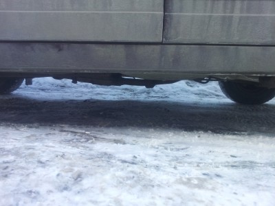

Как бы ещё выше поднять катализатор...
Непрочитанное сообщение 7887 » Вт июл 22, 2014 8:55:09
Посоветуйте что ещё можно сделать. Торчит труба идущая от катализатора к доп.глушителю.
Изображение Изображение
Машина Евро-2

Непрочитанное сообщение zombie177rus » Вт июл 22, 2014 11:53:58
Сыграй хомутами.

Так в том то и дело что я не пойму. Получается вот эту трубу гнут? т.к. катализатор у меня и так вплотную...
http://fastpic.ru/view/67/2014/0722/b8a ... d.jpg.html
А благодерен я взаранее всем )
Сообщения: 42451
Благодарил (а): 2752 раза
Поблагодарили: 5070 раз
Re: Провисший глушитель на новой классике
Непрочитанное сообщение Буйный » Ср июл 23, 2014 3:55:40
7887 писал(а):Получается вот эту трубу гнут?
Всё вместе, общаком.
7887 писал(а):т.к. катализатор у меня и так вплотную...
Ой ли? Может это так кажется?
