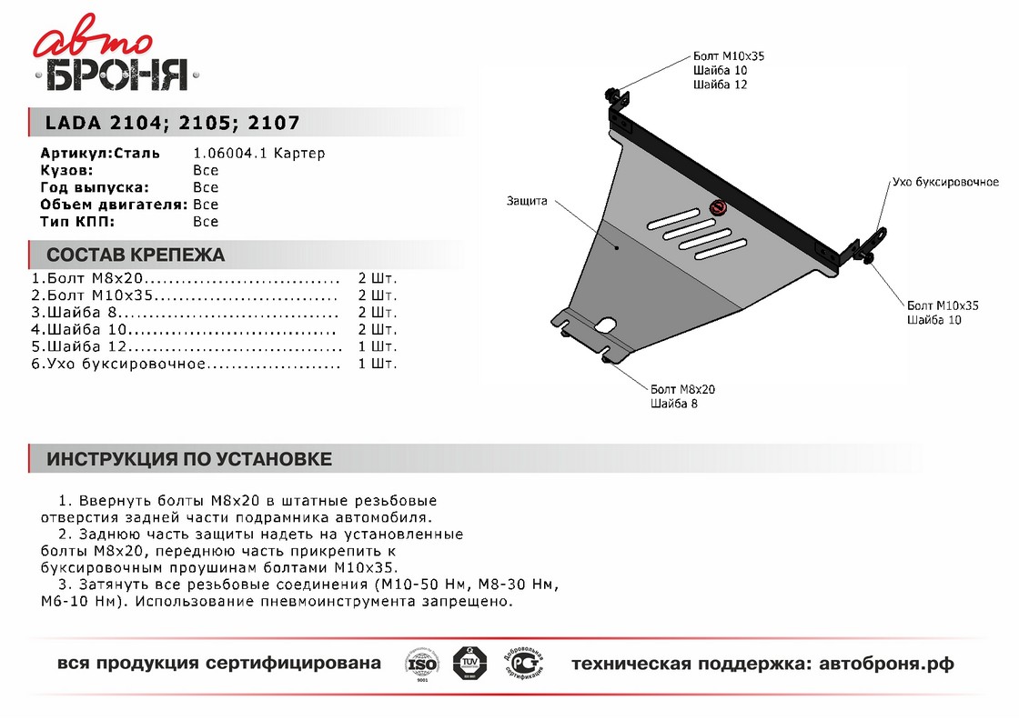

а такая защита подойдет на инжекторный? а то у меня пыльник сгнил. да и резьбы все срезались.

Непрочитанное сообщение zombie177rus » Ср ноя 18, 2015 7:37:10
oooshiva писал(а):а такая защита подойдет на инжекторный? а то у меня пыльник сгнил. да и резьбы все срезались.
Есть пыльник, а есть защита поддона. Думаю, что разница ясна....

Непрочитанное сообщение oooshiva » Ср ноя 18, 2015 7:56:41
извини, перепутал. ушастик-путаник я...
Добавлено спустя 20 минут 32 секунды:
защита у меня не ржавая...поеду куплю обычный пыльник и на пластиковые пистоны что ли прикручу его. а то хотел старый помыть и покрасить. а он прямо разваливается.
