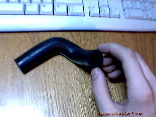

Скажите, пожалуйста: Что это за патрубок?

Непрочитанное сообщение Серега73 » Ср дек 01, 2010 22:10:41
Жека писал(а):Скажите, пожалуйста: Что это за патрубок?
это входной патрубок в шнивский термос со слива тосола из радиатора отопителя. В штатной классической схеме он цепляется к стальной трубке кот. идет вдоль блока над стартером под выпускным коллектором и идет в помпу. Стальная трубка глушится совсем , она в процессе циркуляции тосола не участвует.

к359но писал(а):В штатной классической схеме он цепляется к стальной трубке кот. идет вдоль блока над стартером под выпускным коллектором и идет в помпу.
А что ж тогда купил я? :crazy:
Re: Доработка печки №2
Непрочитанное сообщение рустем » Чт дек 02, 2010 18:08:51
Жека
патрубок печки
