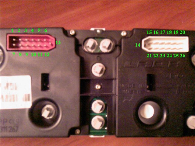

Re: Комбинация приборов ваз 2115 в ваз 2105
Непрочитанное сообщение Александр2908 » Чт сен 20, 2012 4:46:13
Подключил все по схеме- поворачиваю ключ (не заводя машину) а она сама заводится! Что мог не правильно сделать?

Еще вот по этой схеме подключал. Такая же фигня-сама заводится, но если один плюс у брать с белой колодки, то подсветка и лампочки датчиков работают, а приборы нет...
Лучше всего от штатной приборки провода от клемм срезать, и одеть на них узкие клеммы.
Контакты:
1 - проверка сигнализатора уровня тормозной жидкости. Если подать +, то лампа тормозов загорится. Можно подключить к красному проводу замка зажигания, тогда также, как и на 2110/2114 лампа будет проверяться при включении стартера.
2 - лампа аварийной сигнализации, загорится при подаче +.
3 - лампа дальнего света, подключить к зелёно-чёрному проводу.
4 - указатель уровня топлива, подключить к розово-красному проводу.
5 - к датчику скорости.
6 - выход сигнала скорости на бортовой компьютер. Если он есть, то сигнал скорости брать с этого контакта.
7 - сигнализатор уровня тормозной жидкости, подключить к розово-синему проводу у лампы над прикуривателем. У ВАЗ-2107 лампа работает наоборот: датчик соединяет лампу с массой и она горит. Придётся или оставить лампу там, где она есть, или в новой приборке перепаять лампу к + и поменять местами диоды (при этом для проверки лампы контакт 1 нужно соединять с массой, например к лампе ручника), или у датчика на бачке чёрный провод убрать, и подключить вместо него оранжевый от блока ЭПХХ, или синий от катушки зажигания, при этом диод в проводке (между бородой и бардачком) обязательно отключить, если этого не сделать, то будет короткое замыкание.
8 - лампа левого поворота, подключить к сине-чёрному проводу колодки подрулевого переключателя.
9 - лампа правого поворота, подключить к синему проводу колодки подрулевого переключателя.
10 - подсветка приборов, подключить к белому проводу.
11 - масса, подключить к чёрному проводу.
12 - питание приборов, подключить к оранжевому проводу.
13 - если приборка простая (без микросхем и т.п.), то подключить к сине-красному проводу (лампа резерва топлива), если под тахометром есть дисплей, то подключить к датчику температуры (брать от ВАЗ-2114, один контакт к приборке, другой на массу, поставить или в салоне или в моторном отсеке но чтобы далеко от двигателя и чтобы ветер не дул).
14 - масса, подключить к бело-чёрному проводу.
15 - низковольтный вход тахометра (от ЭСУД), подключить к коричнево-синему проводу.
16 - высоковольтный вход тахометра (от катушки), подключить к коричнево-синему проводу.
17 - если под спидометром есть дисплей, то подключить к красно-белому проводу у выключателя стоп-сигналов.
18 - указатель температуры охлаждающей жидкости, подключить к зелёно-белому проводу.
19 - лампа наружного освещения, подключить к жёлтому проводу.
20 - лампа прикрытия воздушной заслонки карбюратора, подключить к серо-оранжевому проводу.
21 и 22 идут к лампе ЭСУД. Если машина инжекторная, то один из контактов подключить к оранжевому проводу, а другой к оставшемуся.
23 - питание приборов, подключить к оранжево-синему проводу.
24 - лампа ручного тормоза, подключить к коричневому проводу.
25 - лампа заряда аккумулятора, подключить к коричнево-белому проводу.
26 - лампа низкого давления масла, подключить к серо-синему проводу.

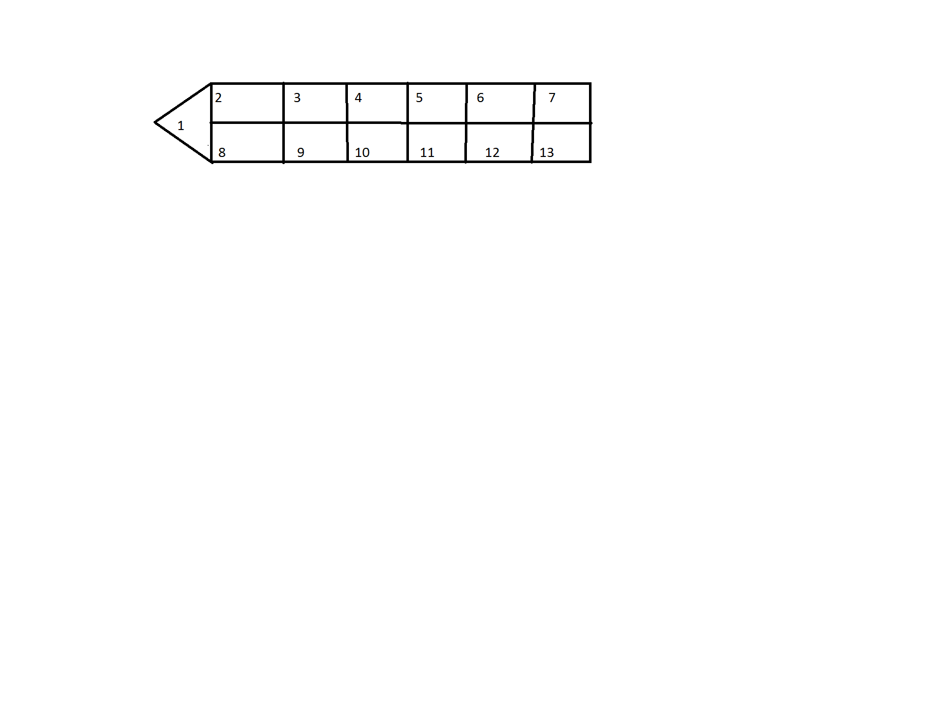

Непрочитанное сообщение serg4 » Чт сен 20, 2012 5:50:04
чет у тебя распиновка странная,должно быть так
Изображение[/quote]

serg4 писал(а):чет у тебя распиновка странная,должно быть так
[/quote]
Но подсветка работает и индикации, значит правильно... Проблема в питании приборов... Там на обоих колодках + длжен подаваться? Если да, то где? На моей схеме правильно или нет? Панель с одним экранчиком под спидометром.

Непрочитанное сообщение Nikita 37 » Чт сен 20, 2012 12:19:33
у тебя нумерация клемм скорее всего неправильная, потому что на десятках с одним экраном и на пятнашках с 2мя они взамозаменяемы, попробуй по другому подключить
Nikita 37
Сообщения: 176
Зарегистрирован: Сб июн 11, 2011 14:57:37
Модель авто: ВАЗ 21053
Откуда: г. Иваново
Поблагодарили: 12 раз
Непрочитанное сообщение Nikita 37 » Чт сен 20, 2012 12:20:44
она может как раз из-за этого сама заводиться, потому что лампа тормозухи соединена со стартером и когда, укл зажигание ток подается на стартер

Непрочитанное сообщение Nikita 37 » Чт сен 20, 2012 12:28:08
вот такая нумерация выводо, на всем переднеприводном вазовском чуде

Непрочитанное сообщение BORODA » Чт сен 20, 2012 15:14:33
Александр2908 писал(а):Там на обоих колодках + длжен подаваться?
Нет, только на белой.
Александр2908 писал(а):то где? На моей схеме правильно или нет
Коряво немного там расписано, кароче 17 конт. постоянный плюс неважно откуда, под ним 23 конт. появляющийся плюс, оранжевый провод семёрочного щитка (вообще у всех тазов оранжевый провод это IGN). :yes:
