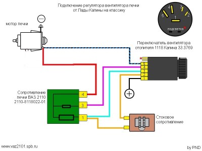

Прям космический корабль LOL Молодец, хорошо зделано! Ребята подскажите пожалуйста, как лучше поступить, у меня раньше стоял двигатель от 08 с родной крыльчаткой, так вот, у меня было 4 скорости, и 2 резистора, 1- от Ваз2110, 2- от Ваз2105(классический) и переключатель от калины, так вот на улитке не хочу ставить 2шт, хочется чтоб одно сопротивление было, так вот, если я поставлю от Шнивовское сопротивление на 4 скорости, то как мне надо переделать проводку, чтоб его подключить?(схему не могу найти как у меня было подключено) Кто может нарисовать схему подключения шнивовского сопротивления с переключателем от калины.

Ого! Я в электрике 0, для меня эти схемы далеки)) :i

Сержик
а как же ты схему с двумя резисторами сколхозил? Методом тыка? :eptel:

Непрочитанное сообщение рустем » Ср ноя 23, 2011 14:40:13
Сержик
Всё очень просто
№3-это переключатель скоростей,№4-резистор,№5-моторчик,№6 предохранитель..Номера выводов на них написаны

Сержик
ну что тут непонятного, есть сопротивление на 4 скорости, есть переключатель на 4 скорости, нужно соединить 6 проводов

VladiZlav писал(а):а как же ты схему с двумя резисторами сколхозил? Методом тыка? :eptel:
Нет, была схема, но её я найти не могу!

Нашел схему, вот так у меня было раньше, как мне зделать, чтоб не перепаивать провода заново, а просто перекидывал и всё, или так не получиться?

Непрочитанное сообщение рустем » Ср ноя 23, 2011 15:13:02

Спасибо большое, огромное спасибо!!! :pozhali:
