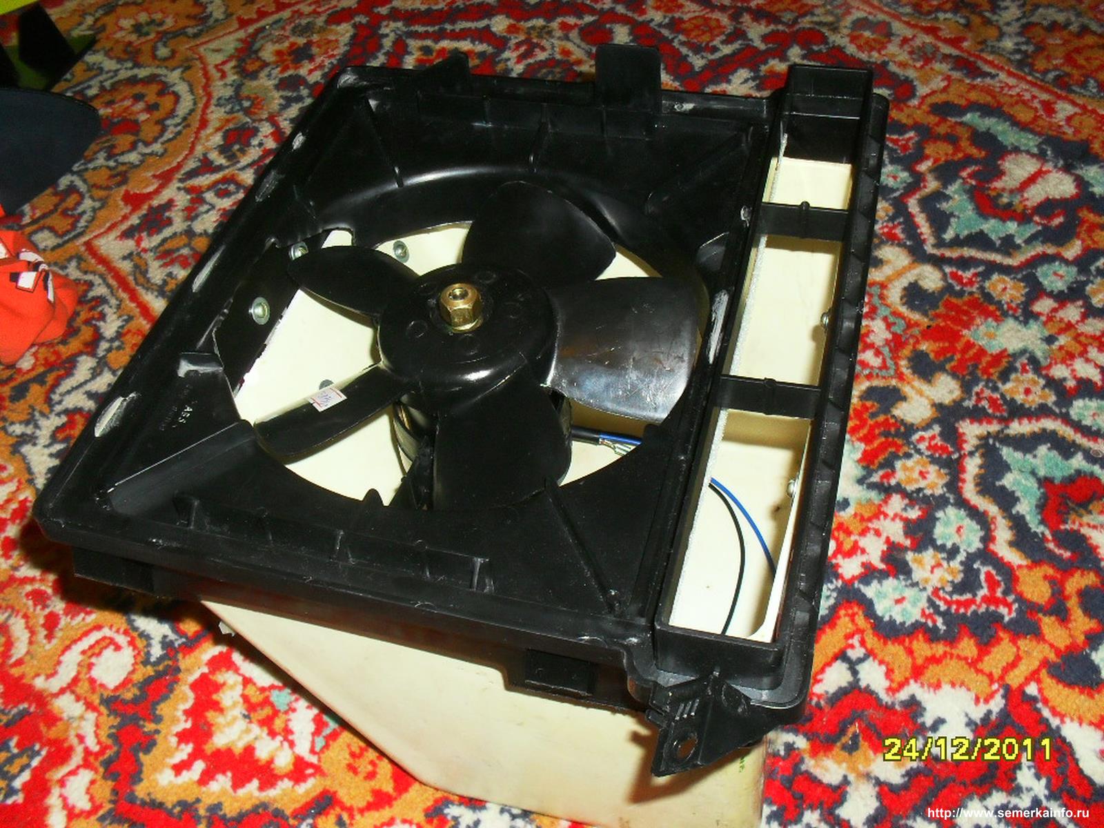

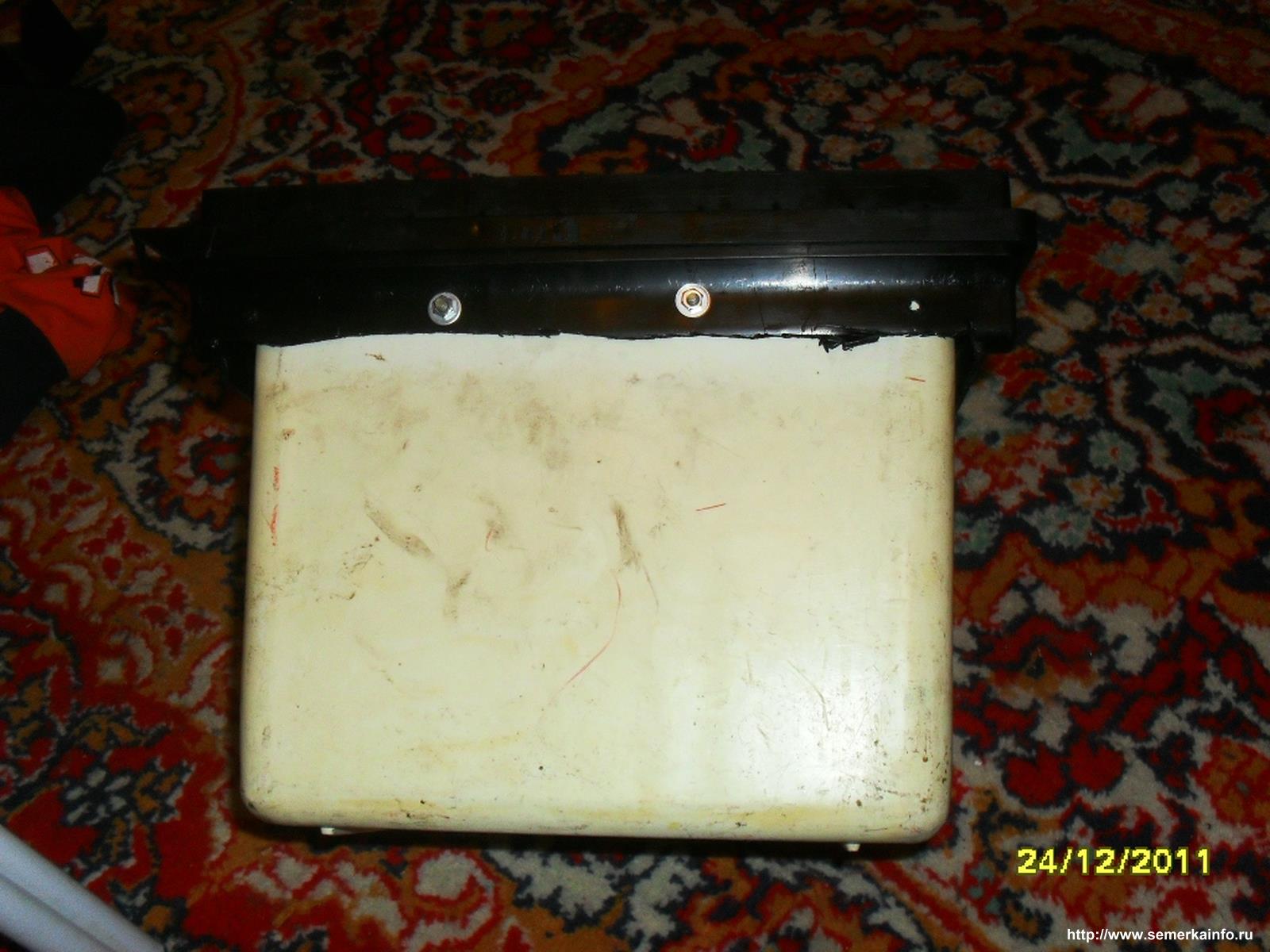

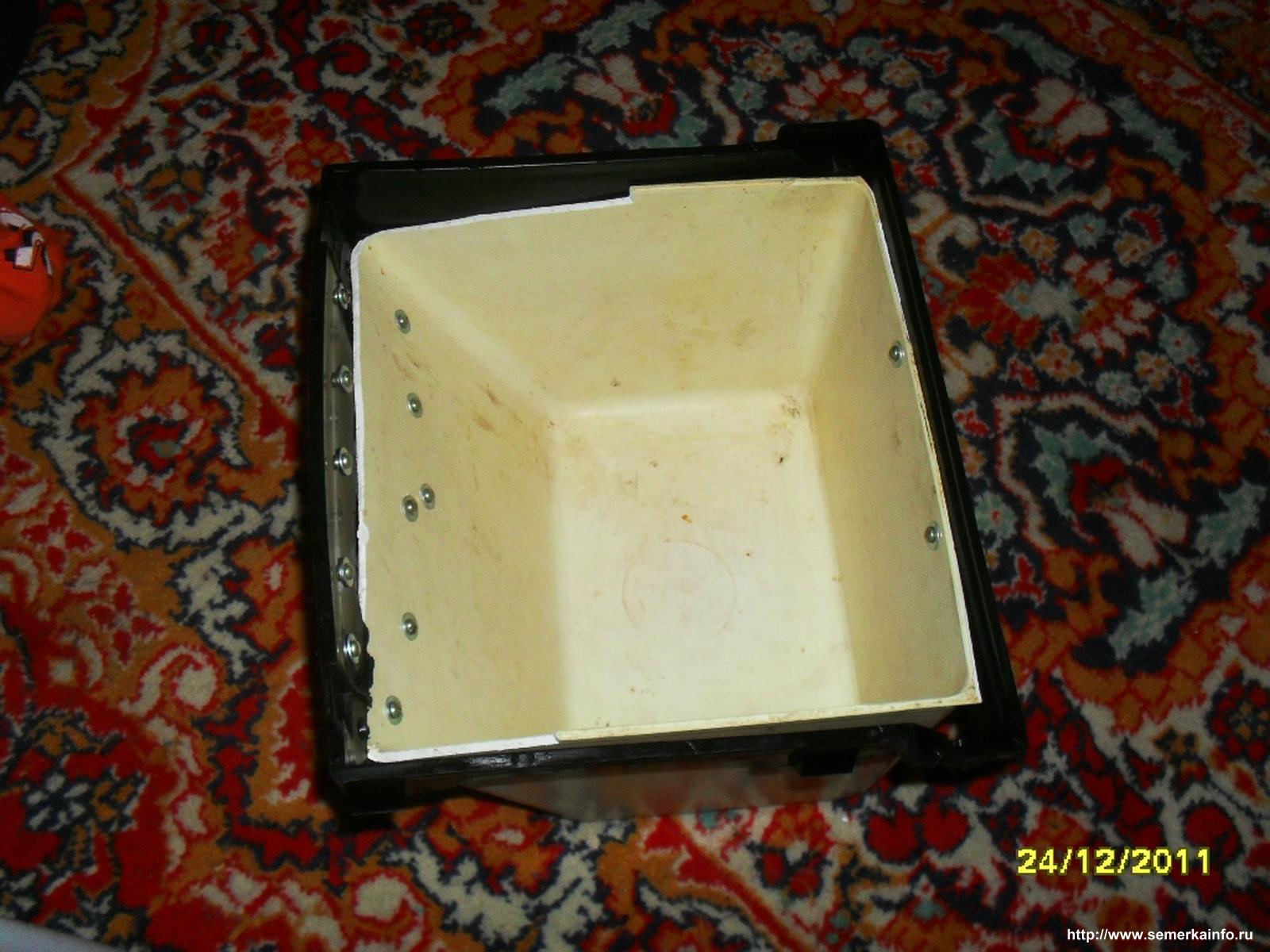

morchast94
Сообщения: 5
Зарегистрирован: Сб дек 24, 2011 17:13:33
Модель авто: 21074 доработок-0
Откуда: Омск

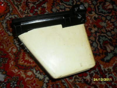

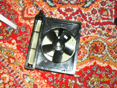

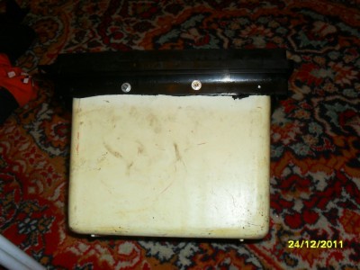

Re: Улитка 08 на классику или Кардинальная переделка печки
Непрочитанное сообщение morchast94 » Сб дек 24, 2011 17:59:14

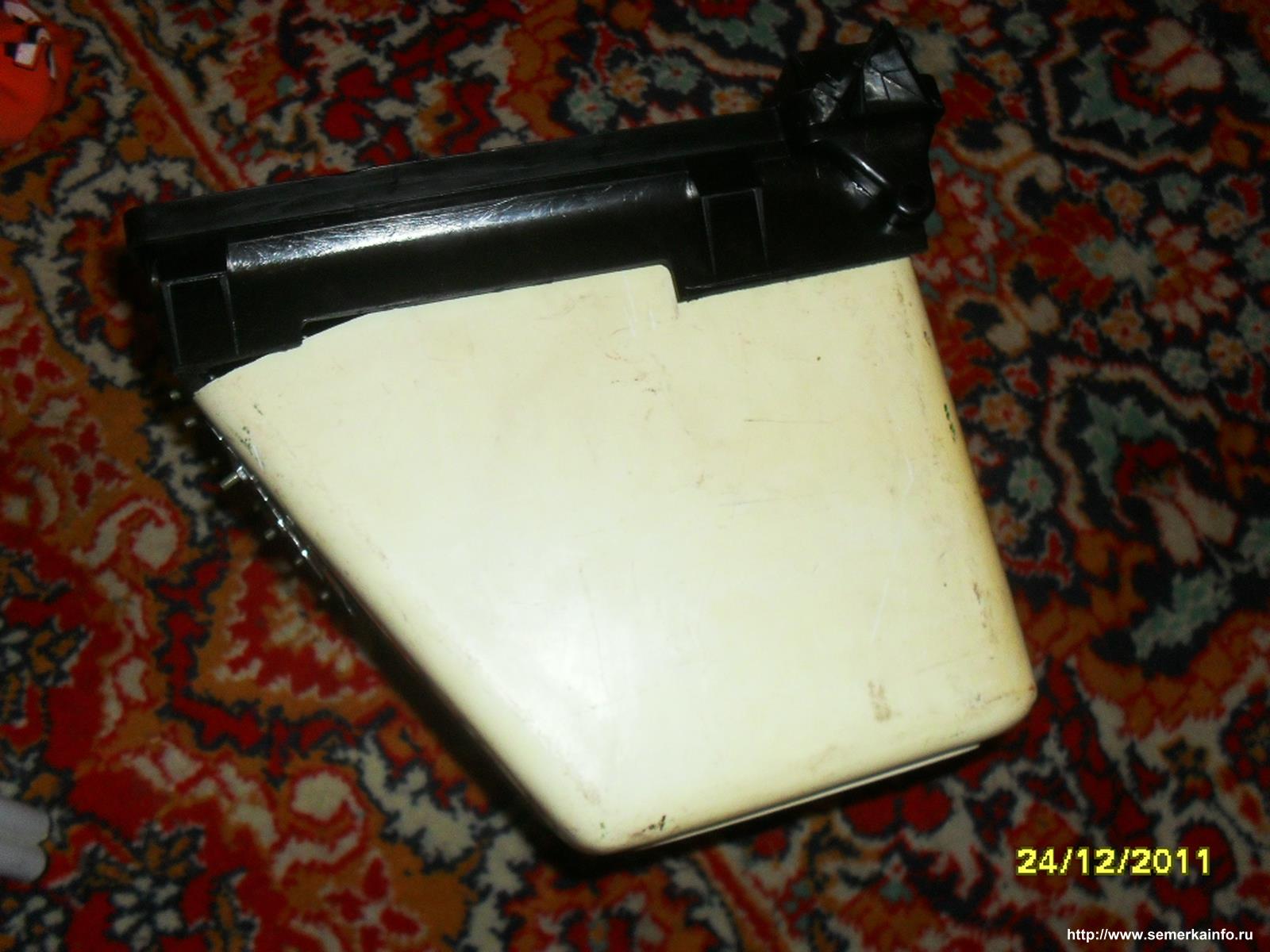

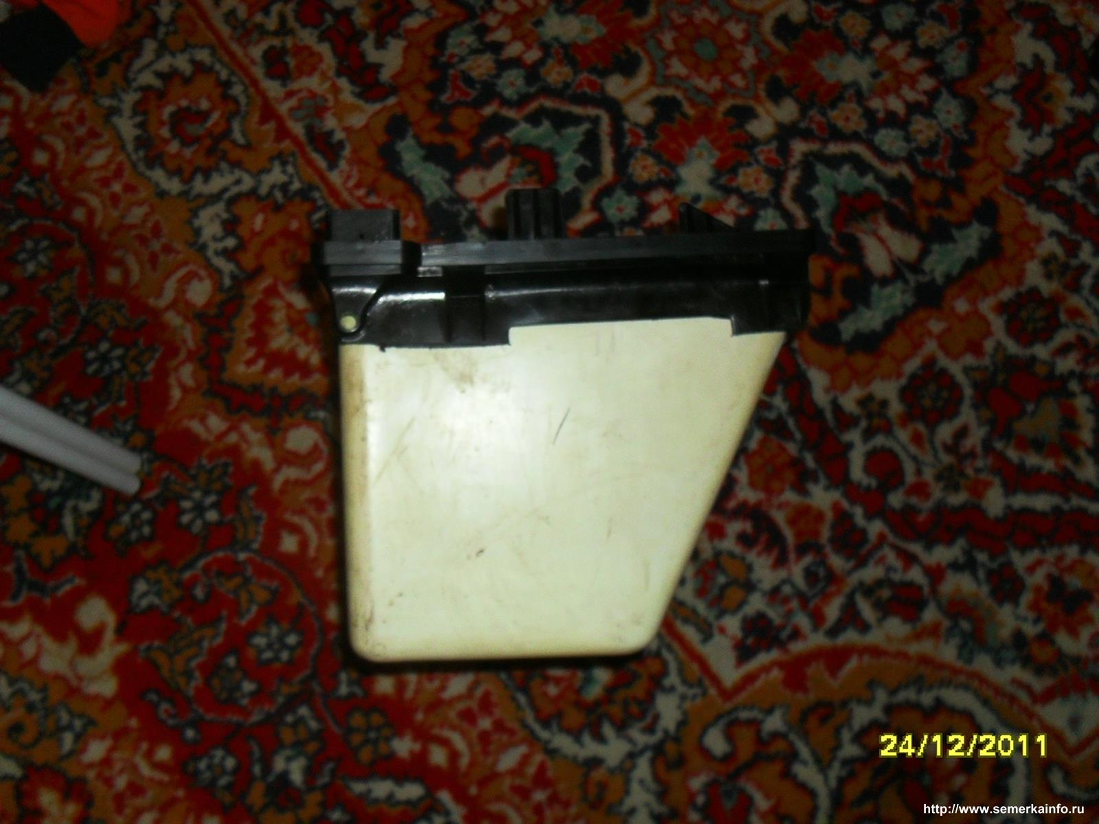

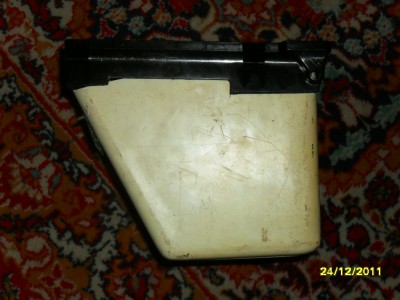

Я присоединился только что. Опыта немного, седьмая досталась от отца(себе он купил другую), но проблема печки возникла сразу же и отчетливо. Немного pogugliv я нашел данный пост, читал пару дней, смотрел, впитывал, решился и вот что получилось у меня. Позавидовал Mr Ice, и все-таки решил пойти по-своему. Покопавшись в гараже нашел старый ящик от холодильника(куда обычно складывают овощи), примерил - вроде подходит. Ничего более менять не стал, хотя после прочтения данных комментариев хотел сразу и однозначно поменять помпу, моторчик печки, крыльчатку, термостат, поставить электропомпу и т.д. Но ... получилось нечто. Пока еще не примерял, не вырезал никаких лишних обдувов( это каждый сделает, как душе угодно), единственное, что еще хочу написать, так это то, что в моем варианте магнитола не встанет на свое место, предлагаю переставить ее на место центральных воздуховодов, а их в свою очередь на место магнитолы и подвести к ним обдув с передней стенки печки. Кто-нибудь что выскажет по моему варианту?

morchast94, я конечно не знаю как там что в улитке, но не обнаружил у тебя обдув на ноги :confused: , да и нужно 08 двиг печки ставить и по нему подгонять все ворде как :eptel: почитай, впитай ещё разок другой

серго
На самом деле, даже такая переделка тоже плюс - нет огромной дырки "обдув на ноги". Она часто не плотно закрывается, а судя по моему опыту дует черти куда, У меня еще и защелка сломалась - вообще кошмар был :wacko:
А если тут все будет очень плотно соединено, то даже со штатным моторчиком он почувствует разницу, мне так кажется! :hmmm:
Вот только есть сомнения в термостойкости пластика от холодильника.. :hmmm:
Я же и говорю, что каждый сам как хочет так и делает, просто есть короб в который штатным мотором нагнетается горячий воздух из радиатора печки, и тут, как мне кажется, должен действовать принцип избыточного давления: т.е из всех проделанных дыр дуть должно более менее одинаково. Или нет?

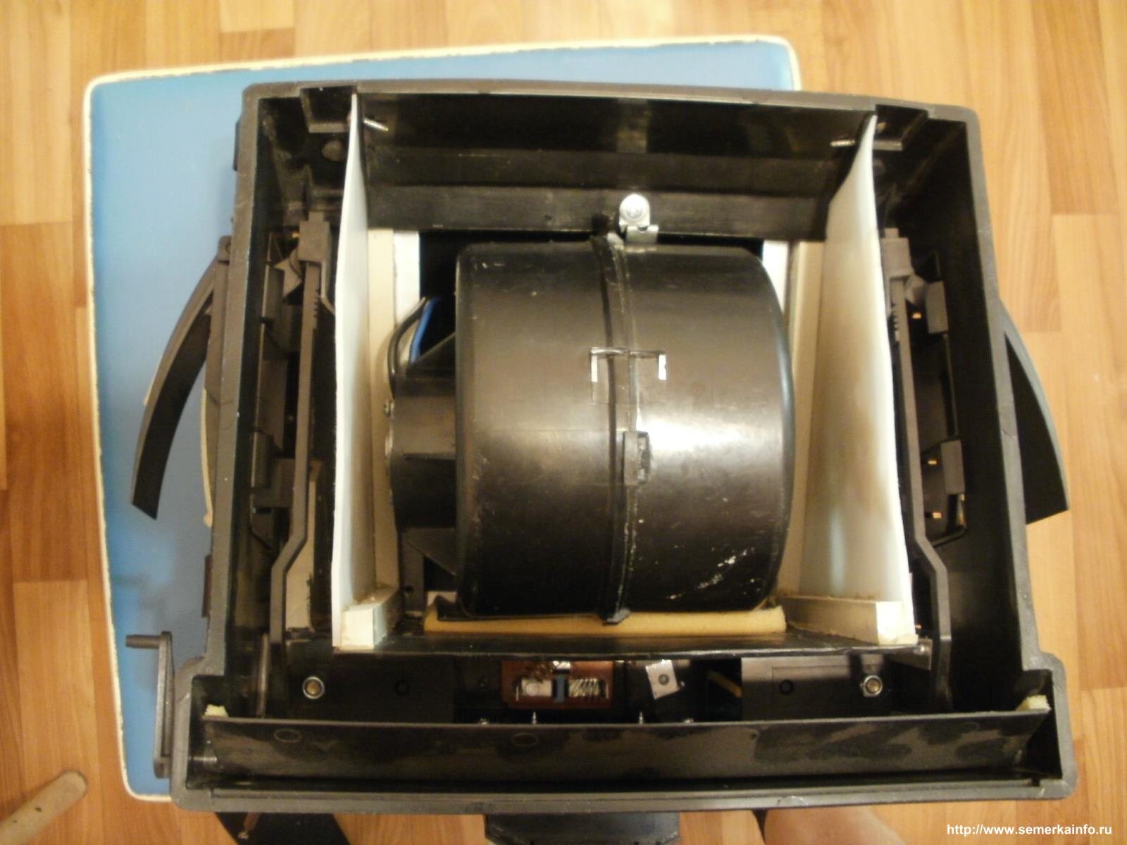

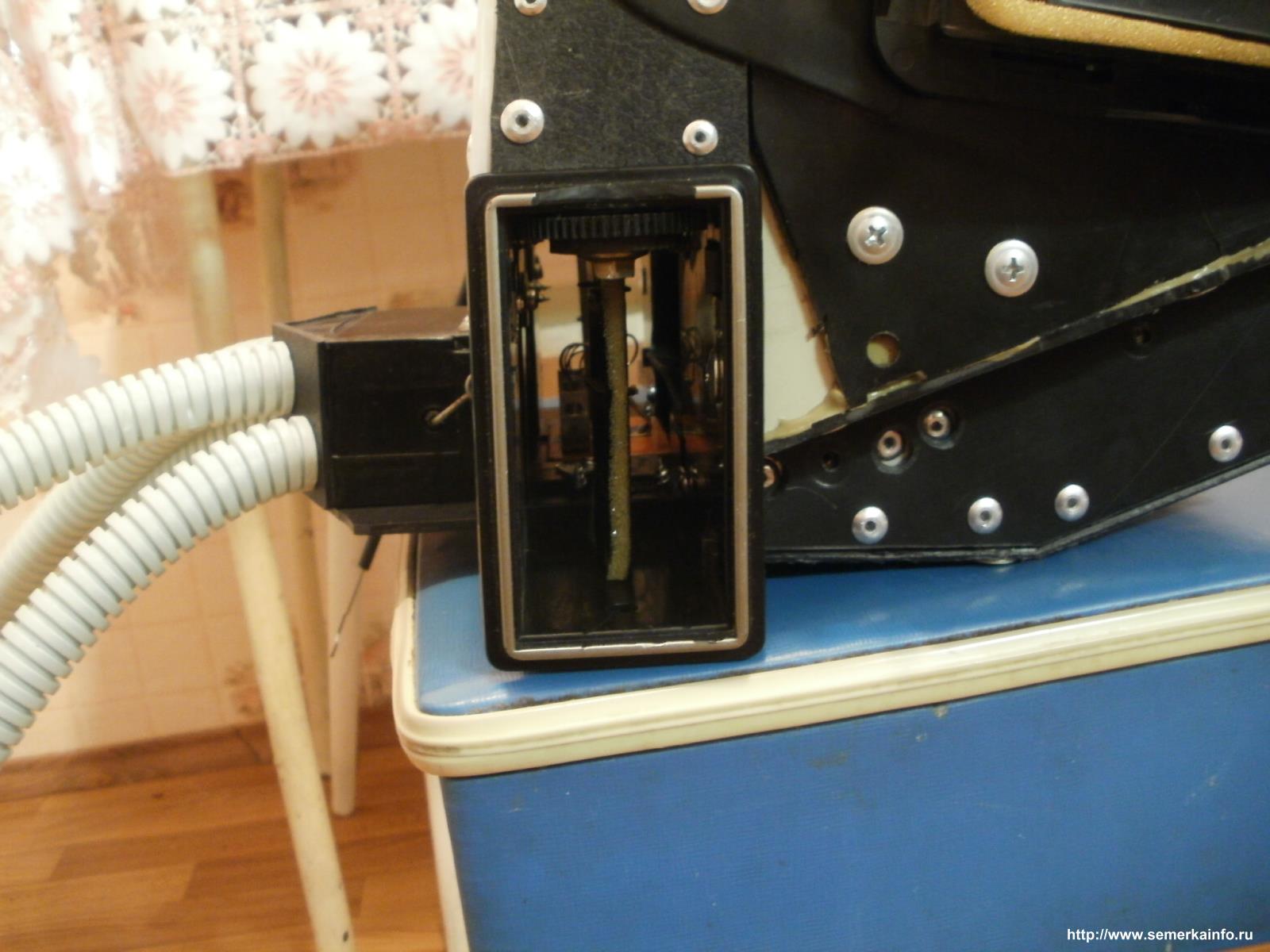

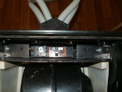

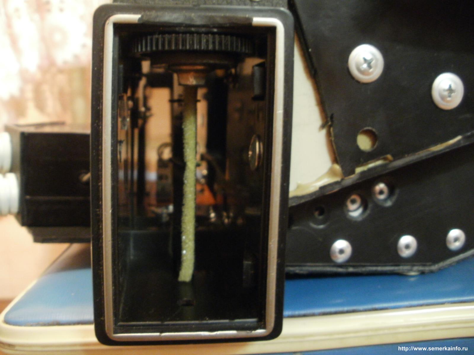

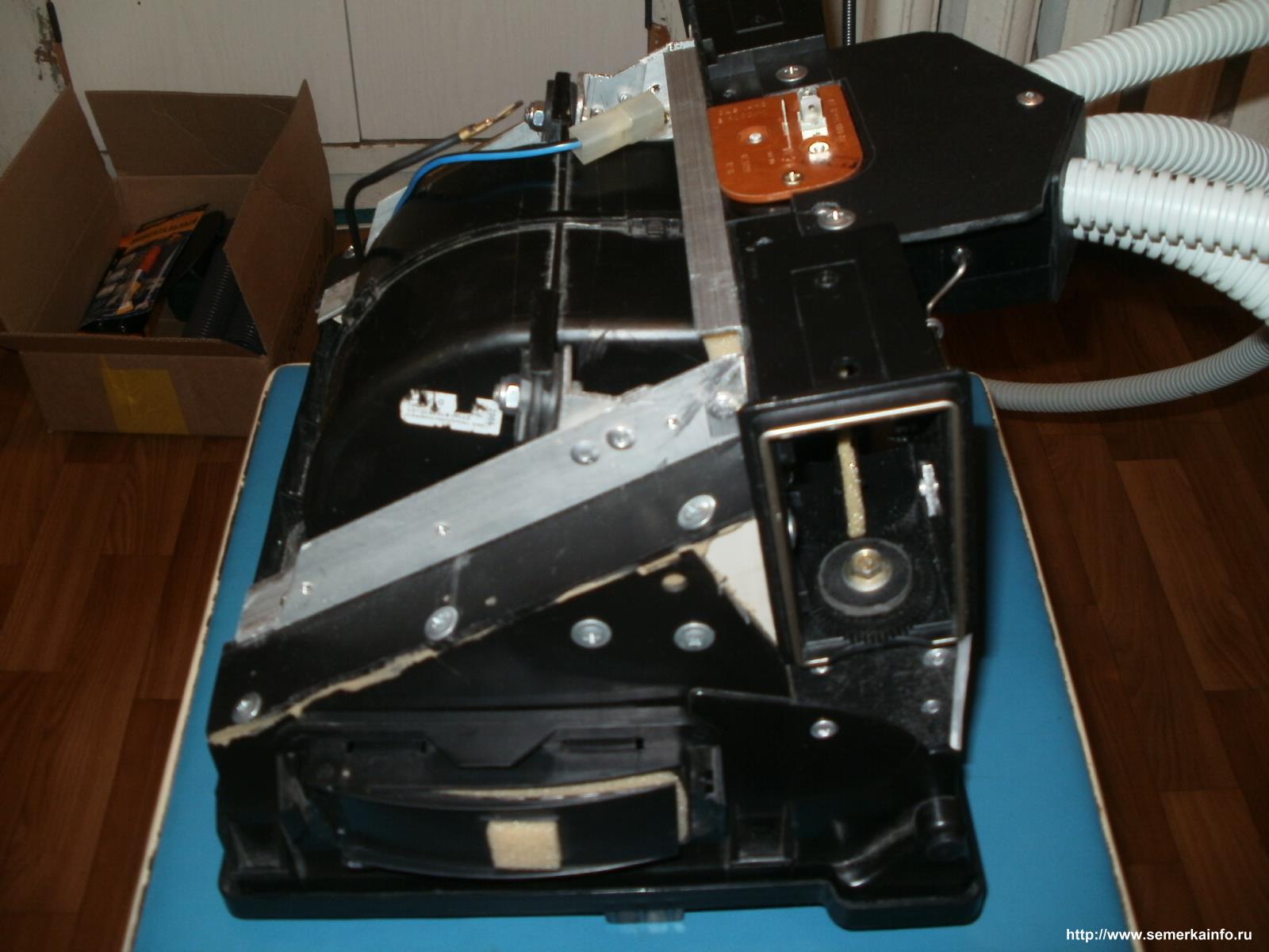

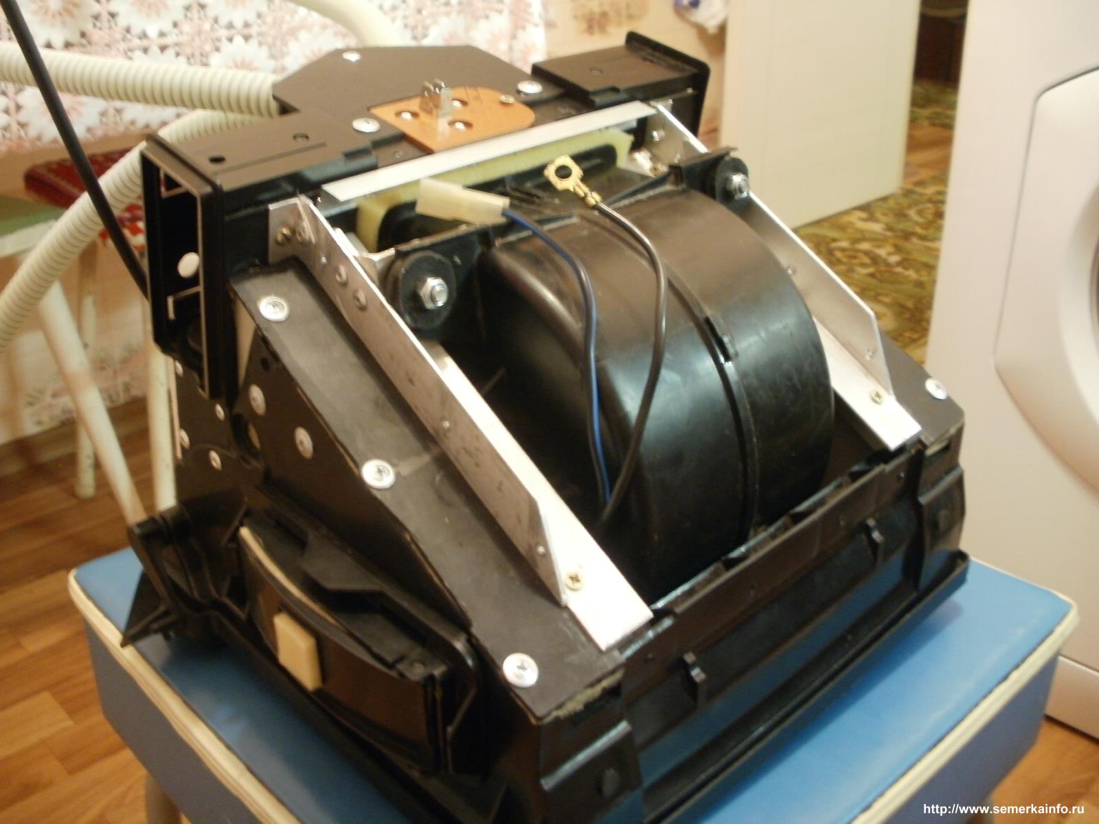

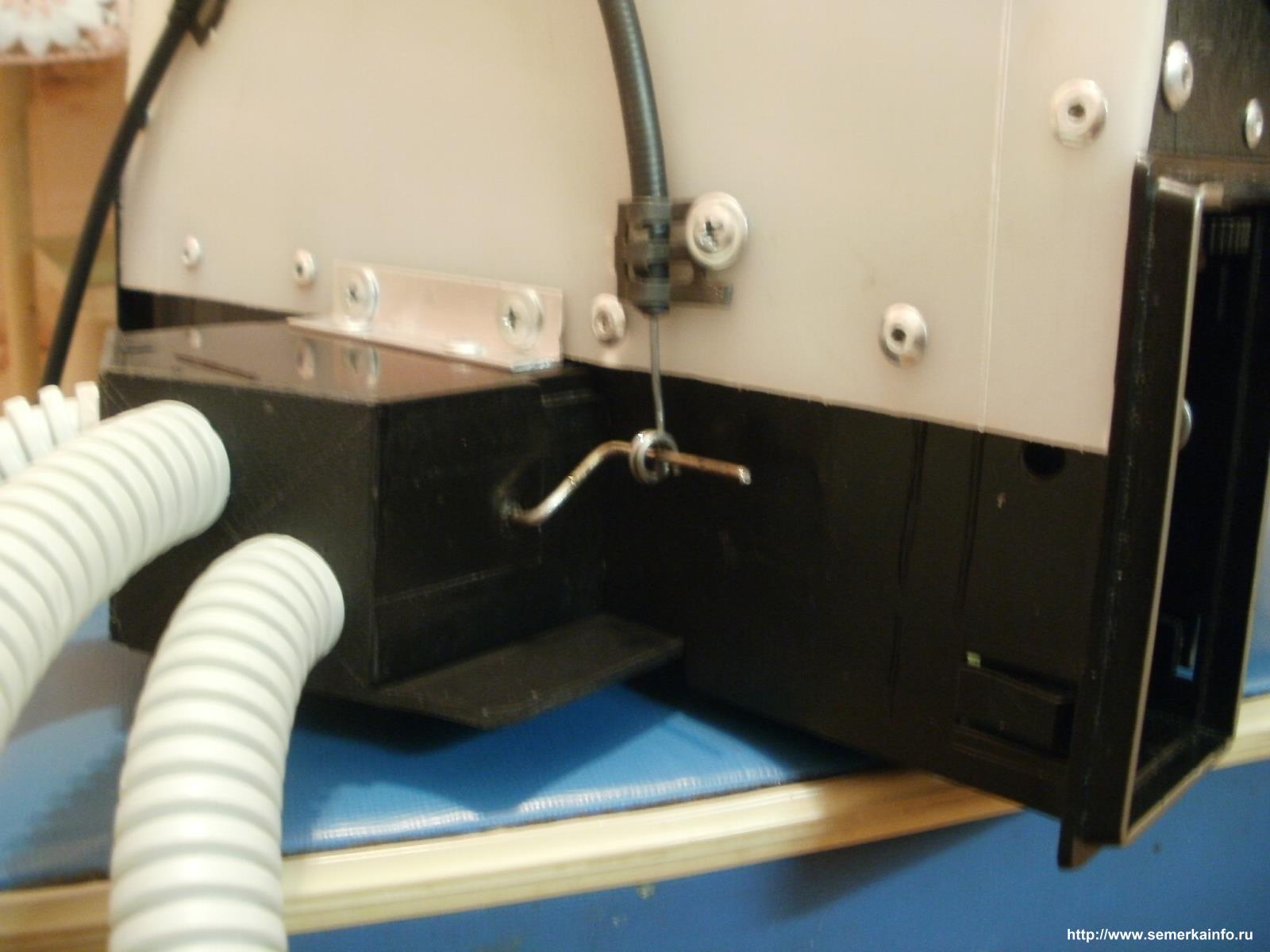

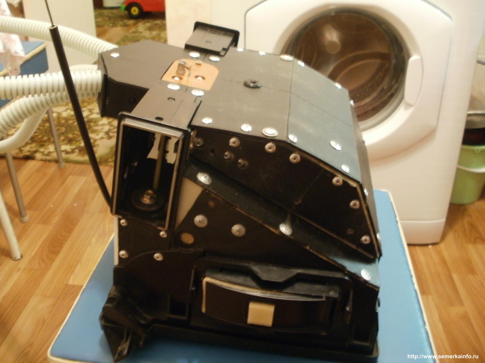

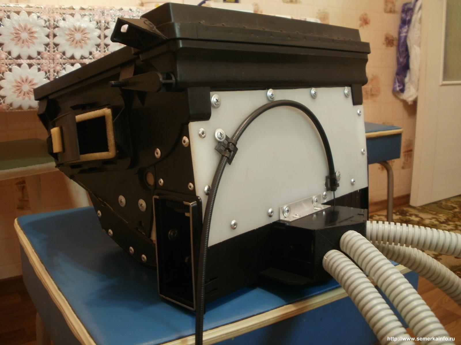

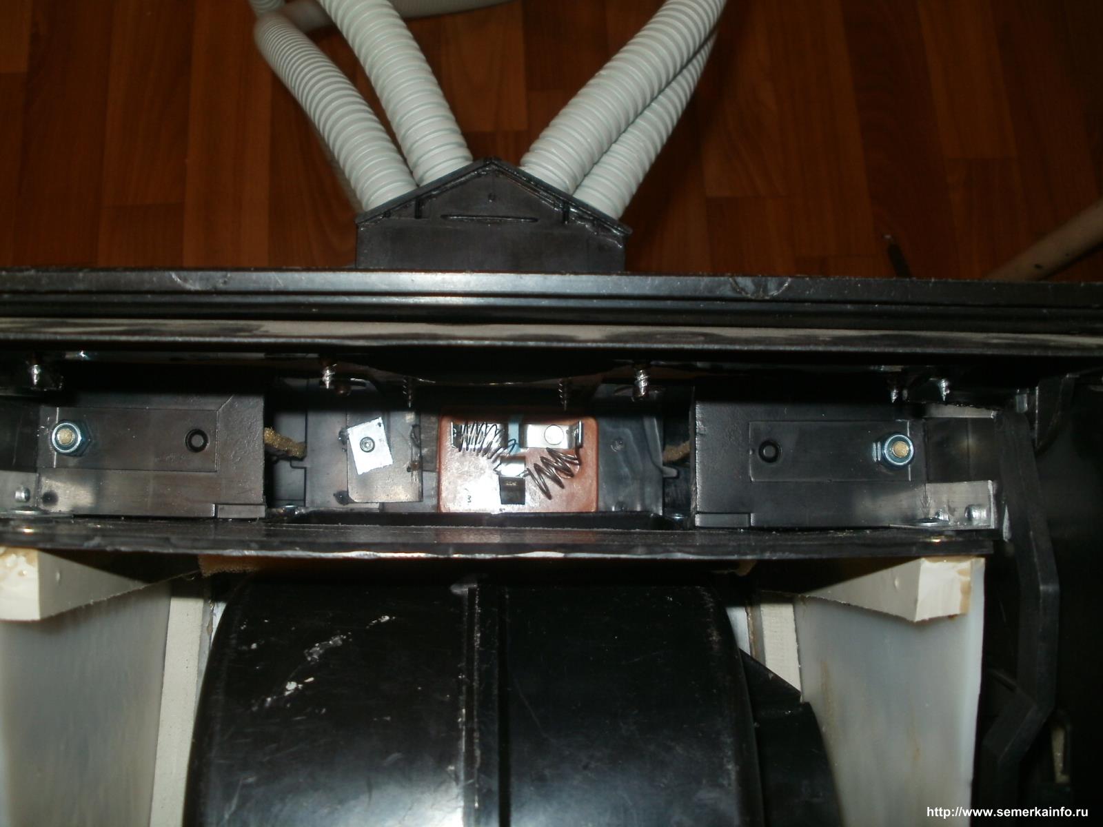

Всем привет! А это моя конструкция,из штатного корпуса!
Непрочитанное сообщение JET » Пн янв 23, 2012 22:38:36
макс73
Отличная конструкция и исполнение :thum1:
Как функционал?

В процессе постройки появлялись более разумные и простые решения,но уже переделывать было в облом! Испытано было при -15,удалось попедить самую главную проблему,запотевание стекол,даже стал забывать,что еще есть элекрообогрев заднего стекла! После прогрева салона,в вверхней одежде становиться жарко.

Да,одновременно с отопителем установил термостат от "шнивы".И еще сопротивление применил 2108 и даже на самой малой скорости вентилятора, поток воздуха мощьнее,чем на второй в штате,по этому уровень шума не снизился.Нужно еще уменьшать мощьность.

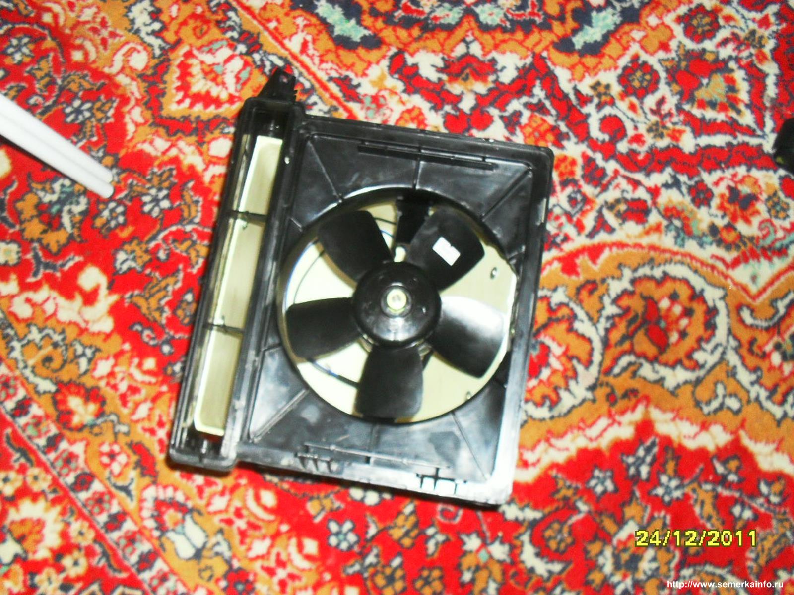

а вот мой вариант печки для семерки
которые я делаю и продаю
здесь http://www.smallcar.ru/talk/viewtopic.p ... sc&start=0
корпус сделан из полистирола стойкого к температуре
в печке стоит резистор от 2108 но можно комплектовать резистором от шевроле нивы
решотки обдува ног регулируемые и могут закрываться
срутри стоит заслонка которая перенаправляет поток в верх (обдув лобового и боковых стекол )или вниз (обдув ног водителя и пассажира + можно направить тепло в ноги задним пассажирам нижние отверстия как раз для этого

Еще одной задачей при постройке мною отопителя была, сохранение штатных регулировок заслонок,в процессе эксплуатации выяснилось,что не напрастно! Т.к центральный воздуховод короче боковых,сопротивление воздуху он оказывает меньше и поэтому при среднем положении заслонки "лоб-бока",на лоб дует значительно сильнее,чем на бока.В связи с этим,чтобы потоки воздуха были равномерными нужно сдвигать рычажек ближе к боковым соплам, а когда прогревается салон и становиться жарко,совсем перекрывать "лоб".
