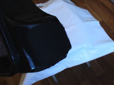

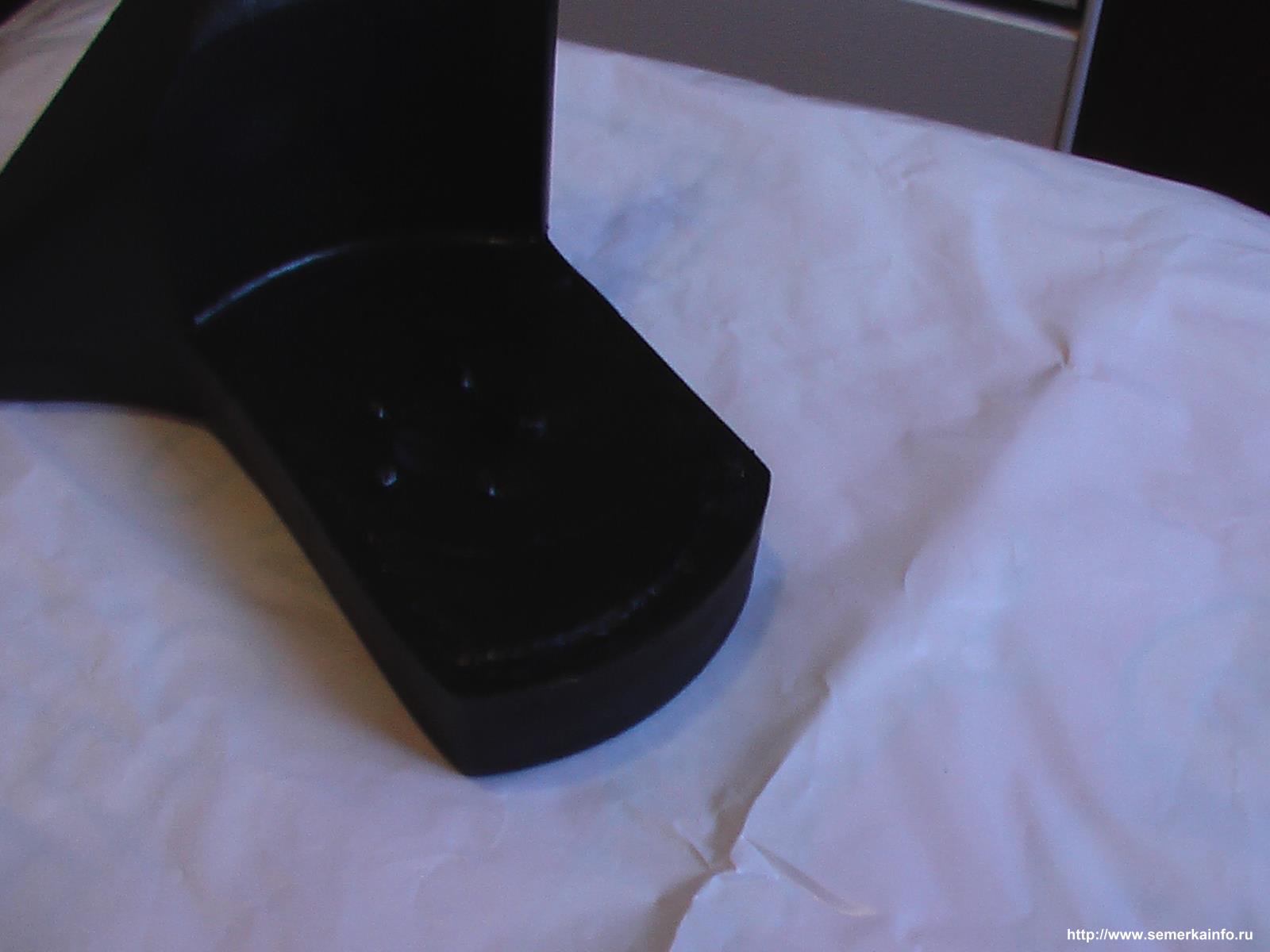

Вот к вашему рассмотрению несколько фото и небольшой коментарий, как я избавлялся от шума ветра в зеркалах. Если на фото,чего-то не видно,спрашивайте.А в общем зеркало я разобрал полностью,кое что уплотнил,залил герметиком подозрительные отверстия(видимо технологические) и металическую трубку,закрыл заглушкой пустоту в самом корпусе и наклеил уплотнитель(STP-антискрип) на корпус зеркала в месте соприкосновения с кронштейном. Осталось проделать тоже сомое со вторым зеркалом.

фото

Да еще просверлил отверстие для крепления к рамке стекла и закрутил саморез с широкой шляпкой.

либо так!

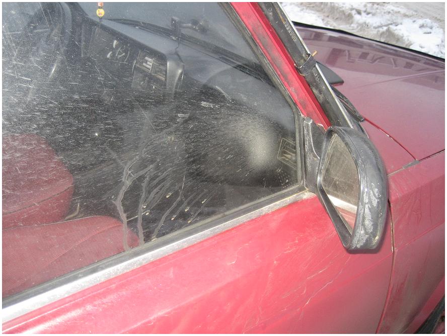

Наконец-то сделал фотки как у меня закидывает грязью стекла. Так выглядит стекло после езды по Москве-МО около 4 часов (МКАД, Ленинградка и т.п.). Зима, температура ок.0 град.С, на дороге - сплошная жидкая грязь (или чем там ее поливают :wacko: ), почти грязевой туман. За кем ехать - особо не выбираю, часто езжу за джипами. Если ехать где-нибудь в Тверской или Рязанской области - такой фигни особо нет, грязь гуще.
Поблагодарили: 1328 раз
Re: зеркала ПОЛИТЕХ
Непрочитанное сообщение рустем » Ср фев 09, 2011 17:54:01
OBEH
пластину попробуй приклеить между треугольником и корпусом зеркала,чтобы воздушный поток с грязью отсекала

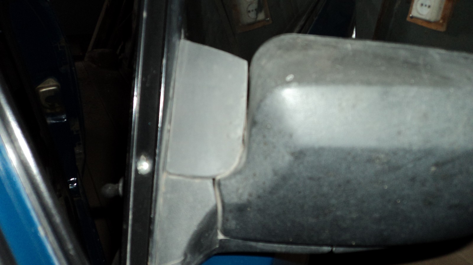

Непрочитанное сообщение рустем » Вс фев 20, 2011 18:18:37
Ну вот откопал сегодня гараж,выкладываю фотки
С этой пластмассткой стекло боковое уже не так сильно забрызгивает
Лучше сначала из плотного картона шаблон по месту вырезать,а потом уже из пластика.Кстати левая и правая разные будут по форме(не симметричны)
Клеил на двусторонний скотч
Пока фоткал,на морозе задел,отпала,зараза.Видать скотч некачественный
