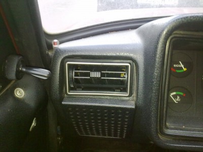

Вот первые несколько фото.
Кнопки на консоли слева направо: Обогрев зеркал, Обогрев форсунок омывателя, Принудительный обдув радиатора.
Видок, конечно, пока довольно колхозный, надо получше закрепить блок управления и заделать дырку между панелью и бородой. Работаю в этом направлении.
