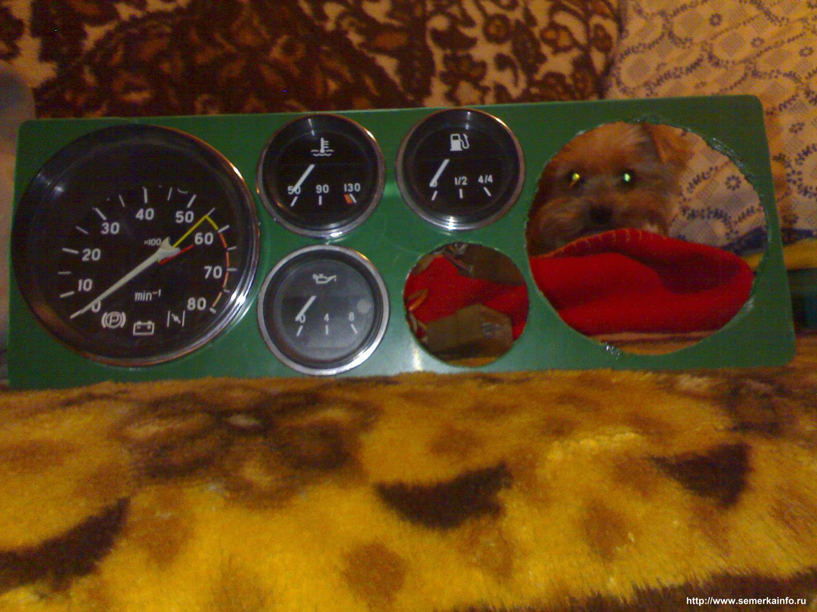

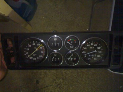

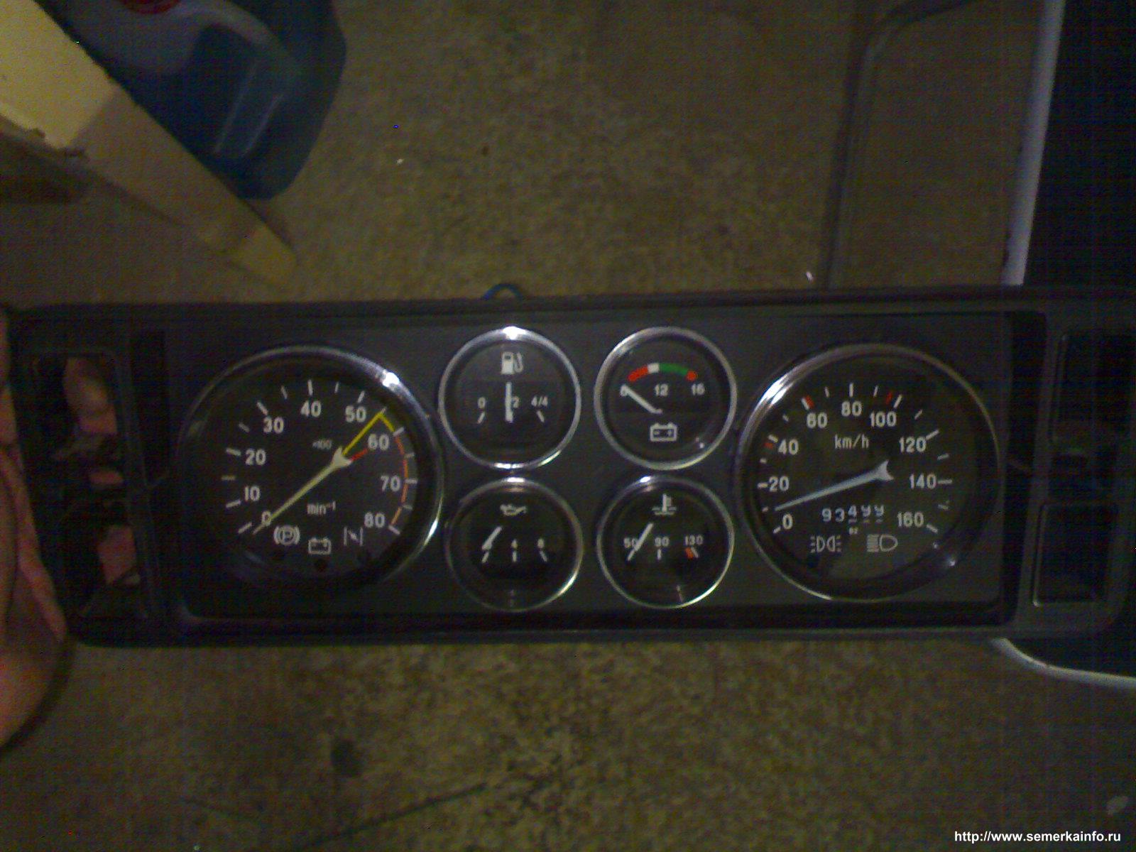

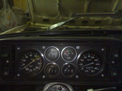

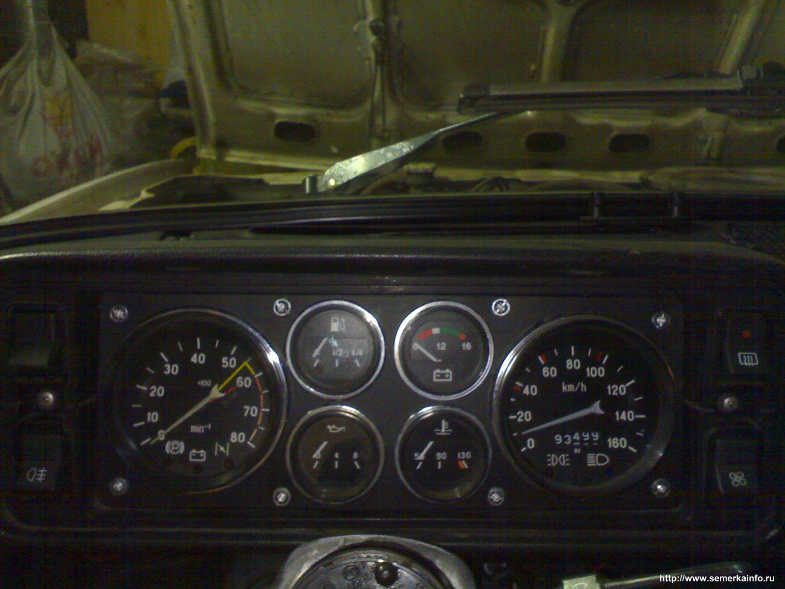

Всем прифет! у себя на 4ке сделал сей девайс вот что получилось!
в пластмассе (которая сделана в размер) вырезал отверстия под все приборы,обклейл черной пленкой, всё вставил.
затем в стандартной панели выжигатилем по дереву срезал всё лишнее(им оказалось удобнее всего!)))
всё это дело снюхал!))))
вот что получилось! на вид как в самолёте)) главное что вся информация под глазами!

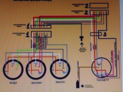

делал по этой схеме! выше писали сопутствующие комментарии от неё!

Sergey163tlt Зачёт! :thum1:

:beer2: Красиво

ваще зачотно!!! :thumbsup: выключатели в красный цвет покрасить по бокам и реально как самолёт будет LOL

Спасибо, старался :)
Надо место кнопок тумблеры поставить, для поддержания тематики :thum1:

А вот вырезал ты, а потом само тело (основа) для крепления новых приборов из чего?
Sergey163tlt
Сообщения: 9
Зарегистрирован: Чт окт 06, 2011 19:47:21
Модель авто: vaz2104 2002г.в.
Откуда: Тольятти
Re: Тахометр от ВАЗ 2106 в 05-ю торпеду
Непрочитанное сообщение Sergey163tlt » Чт окт 13, 2011 14:55:12
Antispeed писал(а):А вот вырезал ты, а потом само тело (основа) для крепления новых приборов из чего?
пластмасса 3мм толщиной! крышка от каробки какого-то канструктора :) Тоже выжигателем вырезал!
собака почти случайно в кадр попала!)))

Здравствуйте, нашел интересную статью http://smotra.ru/autos/vaz/2105/32093/blog/124507/, на катушке нету плюса, там Б+ и К, куда именно подсоединять, где взять плюс в салоне, которое работает при включении зажигания?

Здравствуйте, прочитав тему так и не понял, сколько же проводов выходит из самого тахометра от шестёрки и какой куда идёт. Приятелю нужно помочь, подскажите, пожалуйста. Меня интересует только сам тахометр - что куда идёт и как его подключать без доп приборов.

От туда выходит провод на катушку, чтоб тах работал!
