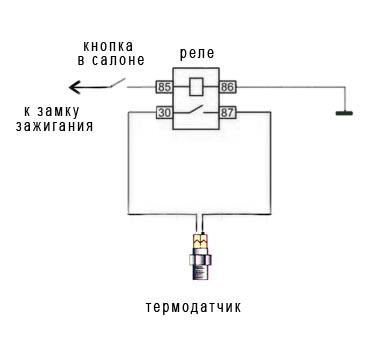

Alexsus писал(а): сделай через предохранитель на прямую включения электровинта (кнопку или тумблер выведи в салон)!
Напрямую не очень хорошо, мощность большая. Нужно через реле.
Вот схемы:
Схемы
  • Изображение
Я правда по ним ничего не понял :)
Сделал по другому:
По сути надо ведь всего лишь соединить напрямую контакты термодатчика (пробовал - работает).
Теперь вопрос знатокам: схема работает, но как-то странно. Во-первых не всегда включается, а когда включается, то через несколько секунд выключается. Во-вторых вентилятор крутится медленно (если соединить контакты термодатчика напрямую (без реле), то крутится намного шустрее).
В чём проблема? :question: :wacko:
И заодно подскажите плз плюс правильно цеплять на 85 или 86 контакт?

Scooter писал(а):В чём проблема?
Меняй реле - его контакты подгорели по разным причинам.
Scooter писал(а):И заодно подскажите плз плюс правильно цеплять на 85 или 86 контакт?
Это цепь управления (малоточная), читай обмотка реле. Силовая цепь(коммутируемая, сильноточная) это контакты 30-87. Твоя схема неверна в корне. Вторая, из тобой приведённых, вернА.

Может меня не так поняли... объясню. Я не использовал штатное реле, я поставил отдельное реле (оно новое. Зачем его менять?)
Scooter писал(а): И заодно подскажите плз плюс правильно цеплять на 85 или 86 контакт?
Мой вопрос остался неотвеченным.
Re: Переделываем цепь питания вентилятора радиатора.
Непрочитанное сообщение bilbo » Ср июл 03, 2013 10:40:05
Что тут непонятного?
Сделай как на второй схеме. С новым реле.

Scooter
Чудес на свете не бывает, так что либо
Буйный писал(а):Меняй реле - его контакты подгорели по разным причинам.
, либо реле включил неправильно и у тебя вент через обмотку реле работает, которая выступает в роли нехилого сопротивления, отсюда и
Scooter писал(а): вентилятор крутится медленно

Непрочитанное сообщение Буйный » Ср июл 03, 2013 16:48:32
BORODA писал(а): у тебя вент через обмотку реле работает, которая выступает в роли нехилого сопротивления,
Вот! :thum1:
Непрочитанное сообщение гость » Ср июл 03, 2013 17:04:44
Значит, нарисовал одно, а подключил по-другому.

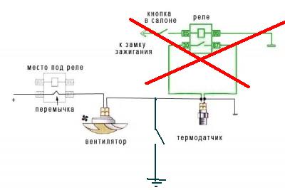

Звучит логично, НО подключено правильно - только что проверил. Плюс от замка зажигания через кнопку идёт на 85 контакт. 86 заземлён. А 87 и 30 закорачивают контакты датчика температуры (ведь этого достаточно чтоб вентилятор заработал). Всё как на рисунке.
Учитывая тот факт, что
Scooter писал(а):когда включается, то через несколько секунд выключается
, я думаю тут проблема в чём-то другом. Моя схема где-то конфликтует с родной проводкой автомобиля.
Ок, буду переделывать схему и прошу помочь мне разобраться, т.к. по приведённым мною схемам
Scooter писал(а):Я ничего не понял :)
Вот, например, схема:
Здесь всего одно реле. Это родное реле автомобиля? Если да, то проблема в том, что нет его у меня. Там просто перемычка стоит между 87 и 30 контактами, хотя к 85 и 86 провода подведены.
Если же на схеме отдельное реле, то непонятно как "подружить" эту схему с родной схемой автомобиля. Как-то она туда не пишется.
И, кстати, ещё вопрос: опять же, судя по этой схеме (если считать, что это родная схема автомобиля), через датчик идёт малый ток. То есть достаточно просто кнопку подключить параллельно датчику?

Scooter
какой тебя датчик, мы не знаем. Если в ЧЯ стоит реле, то то датчик слаботочный. А если перемычка, то кнопки будет маловато в большинстве случаев. Хотя есть кнопки, которые позволяют коммутировать большой ток.

Scooter писал(а):НО подключено правильно - только что проверил.
Ты подключил ВООБЩЕ не правильно!!!!! Схема ж приведена, контакты распИсаны :slap: . Поставь отдельное реле, запитай его через пред от АКБ толстым(4кв) проводом на ногу 30 реле. С 87-й ноги кидай провод на двиг вента, уход с двига - на кузов. Это была сильноточная цепь. Далее, опять же с 30-ноги запИтывай 86-ю ногу реле -(это слаботочная цепь управления). А с 85-ой ноги - на кнопку и на датчик включения. Оба "заземлены". Всё по схеме!
Непрочитанное сообщение гость » Чт июл 04, 2013 18:05:32
Параллельно контактам реле в радиаторе подключены контакты дополнительного реле. Что неправильно?

гость писал(а):Что неправильно?
Эта схема работоспособна? :eptel:

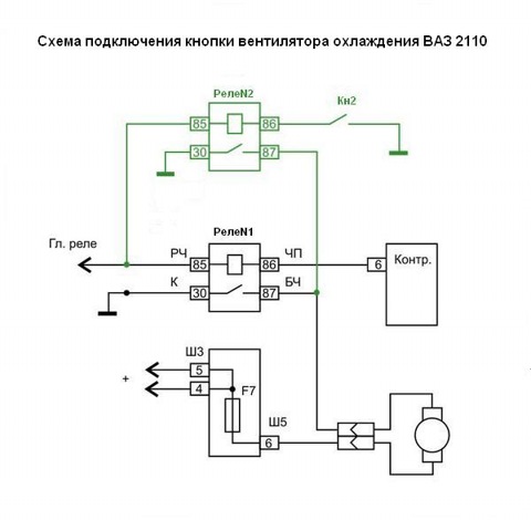

Буйный, ты мне описал приведённую схему. Как её реализовать я и сам понимаю. Но как её подружить с уже существующей проводкой в машине? Или ты предлагаешь всё существующее обрезать и сделать заново?
Исходя из всего вышеописанного и из схемы ВАЗ-2107 я накидал новую схему. Она отображает реальную картину того, что творится сейчас у меня:
Зелёным обозначена проводка, добавленная мною. Остальное всё - родное. Серым обозначено место ПОД РЕЛЕ. Но вместо него стоит ПЕРЕМЫЧКА.
Текущие вопросы:
  1. Что здесь не так?
  2. Как отличить слаботочный датчик от сильноточного?
По второму вопросу есть подозрение, что вместо сильноточного датчика стоит слаботочный (т.к. радиатор я уже менял вместе с датчиком), поэтому он сгорел давно и не срабатывает (ни разу не срабатывал после замены радиатора).

Scooter, то есть ты шунтируешь датчик через контакты нового реле? (вентилятор получает еще один путь на "массу" и т.к. сопротивление контактов реле меньше сопротивления датчика, ток должен пойти через реле? в этом идея?)
А зачем на датчик вешать два провода? второй ведь можно кинуть на "массу" где будет удобнее

Непрочитанное сообщение Буйный » Пт июл 05, 2013 4:45:27
Scooter писал(а):Что здесь не так?
Вот теперь схема полная.
Ток зачем такая сложность? Не проще кнопочкой помощнее и куском провода в салон сажать выход цепи питания вента на кузов?
Scooter писал(а):Как отличить слаботочный датчик от сильноточного?
Искать с маркировкой 37101В http://www.semerka.info/forum/viewtopic ... 67#p515067

Гайковёрт
Сообщения: 32
Зарегистрирован: Пт июн 28, 2013 18:06:31
Модель авто: ВАЗ-21074
Непрочитанное сообщение Гайковёрт » Пт июл 05, 2013 10:50:15
охо-хо, мож я торможу... но я вижу одинаковые схемы (ток одна подает массу через контакты реле)

Непрочитанное сообщение Scooter » Пт июл 05, 2013 11:14:00
Гайковёрт писал(а):Scooter, то есть ты шунтируешь датчик через контакты нового реле? (вентилятор получает еще один путь на "массу" и т.к. сопротивление контактов реле меньше сопротивления датчика, ток должен пойти через реле? в этом идея?)
Да, идея состоит именно в этом.
Гайковёрт писал(а):А зачем на датчик вешать два провода? второй ведь можно кинуть на "массу" где будет удобнее
Об этом я не подумал. Спасибо за совет!
Буйный писал(а):Ток зачем такая сложность? Не проще кнопочкой помощнее и куском провода в салон сажать выход цепи питания вента на кузов?
Да, проще. Но во-первых, задумка была, чтоб с кнопочки можно было запустить вентилятор только при включённом зажигании, а во-вторых кнопочку помощнее ещё поискать надо да и неправильно это как-то...

Непрочитанное сообщение Scooter » Пт июл 05, 2013 11:22:54
Буйный писал(а): Вот теперь схема полная.
Толя, а она разве была другая? :hmmm:
Да, я сначала привёл схему только моей проводки (см. на предыдущей странице), а теперь прикрутил ещё часть от схемы ВАЗ-2107 (перемычка, вентилятор и масса после датчика).
Наверно Буйный это имеет ввиду.
Гайковёрт писал(а):охо-хо, мож я торможу... но я вижу одинаковые схемы (ток одна подает массу через контакты реле)
Отличие в том, что на моей схеме питание на кнопку идёт с замка зажигания, а не напрямую от аккумулятора

Scooter, так работает или нет? Должно ведь работать.

Работает, но странно - не всегда. А когда работает, то недолго. Впрочем я проблему уже понял. Похоже Буйный был прав:
Проблема именно в реле. Я сегодня прозвонил мною сделанную проводку - всё ОК кроме реле. Сильноточные контакты то прозваниваются, то нет. Стоит реле потрясти (проехаться на машине немного), как оно снова работает некоторое время и потом само выключается.
На выходных поменяю реле, потом отпишусь.
А как вы думаете, есть необходимость в моём случае (питание от замка зажигания) ставить предохранитель между кнопкой и реле?
