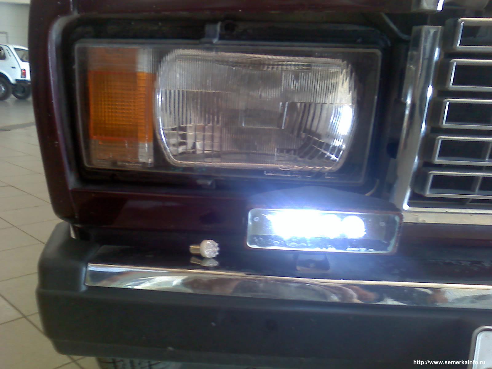

Всем добрай день!
Себе я установил ДХО в конце Января этого года.
Тогда в магазинах они только появились по цене 2600 руб.
Выкидывать, понятно, такие деньги из-за очередного указа не хотелось.
По правилам ДХО должны давать яркость от 400 до 800 кд и устанавливаться
на те же места что и туманки. Всякие светодиодные ленты не рассматривались
в виду низкой яркости. В магазине купил светодиодную лампу, "21Вт 12В".
Померел на работе яркость - показала 106.
Тут же метнулся в магазин и купил еще 7 шт.
Вставил их в старые туманки, заменив стекла на простые.
Подключение согласно правилам: при включении любых внешних
световых приборов они гаснут.
Во всей этой самодеятельности есть один касяк. Изделие не сертифицировано!
По родному Тамбову я езжу, а в чужих города включаю ближний.

александр ханжов писал(а):Тут же метнулся в магазин и купил еще 7 шт.
И почем опиум для народа? Кстати фотки бы узреть, как ламп, так и фар. :yes:

Опиум по 38 руб. за шт. (цена на янв 2011).
Фото с мобилы, но вообщем видно.

Неплохо получилось. Может добавить отражатель из фольги, а то внутренности видно.

александр ханжов писал(а):Всем добрай день!
....... Изделие не сертифицировано!
Всё-таки опять уходят в "голубизну" эти светодиоды. :(

Фальгу сразу не сделал т.к задача была по быстрому слепить
и опробывать. А нет ничего более постоянного... Ну понятно!
Относительно спектра-сравнивал чисто визуально с заводскими
огнями на Фольксвагене. Кроме яркости разницы не заметил.
Сейчас "чешу репу"" по поводу стоит ли их доводить до ума или купить
китайские. Они сейчас у нас на рынке по 550 руб. Правда говорят что служат не долго.
"Доводить до ума" имею в виду найти подлиннее корпуса и влепить еще по паре ламп.
Есть еще вариант наковырять с ламп диодов (в розницу они стоят дороже)
и слепить светодиодную матрицу. Но мне пока лень.

Сравнивать с фольком не стоит - у него всё-таки сертифицированный свет.
А в остальном- те светодиоды (в твоём варианте) - качество г. Очень быстро деградируют. Ко всему прочему ток на них завышен (чтоб поярче светили), быстро выходят из строя. Потому и недорогие они (относительно покупки отдельных светодиодов). Да резистор там наверное стоит один на всех хиленький....
