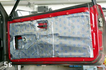

еще вопрос,насколько я понимаю дверь должна выглядеть в итоге вот как на фото,а потом смогу я установить стеклоподъемники?

Голиаф писал(а):еще вопрос,насколько я понимаю дверь должна выглядеть в итоге вот как на фото,а потом смогу я установить стеклоподъемники?
а как их туда засовывать через поклееную вибру?
вначале заклеить только внутреннюю часть двери (ту у которой с другой стороны улица).
потом подъемник.
в конце заклеить большие отверстия.
