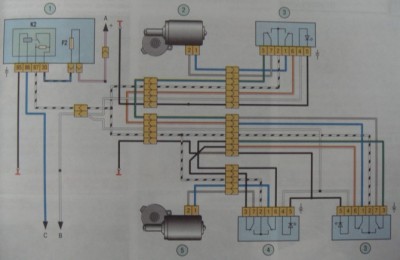

Приветствую всех. Вопрос у меня вот какой, купил я недавно эл.стеклоподъемники и так как до пассажирской кнопки тянутся далеко решил поставить дубликат кнопки, и тут начались проблемы, при нажатии на одну кнопку, на другой плавятся провода. Я сначала решил что провода тонкие, поменял и та же история, доперло до меня что я замыкание делаю. С кнопки два провода идут на движок, на них постоянно "-" , при нажатии на кнопку по одному из них идет плюс, в зависимости вниз, вверх и получается что этот плюс идет на дубликат, на катором два минуса, опа и замыкание. Решил сначало что надо ставить диоды, на все 4 провода, а потом подумал, минус то через диод не пройдет и че делать не знаю. Посоветуйте, может кто сталкивался, и схемку желательно.Кстати стеклоподъемники с десятышными клавишами.
Благодарил (а): 247 раз
Поблагодарили: 633 раза
Re: Полезные схемы из журнала РАДИО и не только
Непрочитанное сообщение JET » Ср май 04, 2011 19:57:08
Amadei
Используй приведеную схему, тупо в паралель дублера вешать нельзя.

JET писал(а):Amadei
Добрый вечер
JET!!!Я так понял по схеме запаралелены кнопка 3 и такая же 3 кнопка сверху!!!????А вот эти стрелочки, в середине проводов, это диоды?????В электрике очень плохо шарю... :weep:
Re: Установка электростеклоподъемников на классику :)
Непрочитанное сообщение JET » Пт май 20, 2011 14:08:10
spase123 писал(а):Я так понял по схеме запаралелены кнопка 3 и такая же 3 кнопка сверху!!!????
spase123 писал(а):А вот эти стрелочки, в середине проводов, это диоды?????
Если ты о стрелочках в желтых прямоугольничках, то это не диоды, а схематичное изображение колодок. :rolleyes:
spase123 писал(а):В электрике очень плохо шарю...
Научишься :yes: Москва тож не сразу строилась... :-J :beer2:
Джет а там чё если тупо подключить 2 кнопкм паралельно(соотвественно папалелно связать контакты), например чтоб одна была возле водителя и такая же чтобы открывала стекло на пасажирской двери, то коротышь будет??И в чём фокус подключения, по картинке вроде все провода паралельно , за исключением массы и остальных что на тумблерок какой то идут????
Тумблерок это выключатель массы наверно??Его тоже надо ставить?Или как то через стандартное 4-х контакное реле делать?И почему автор использует пяти контактное???Чтоб с сигналкой траблов не было??
Последний раз редактировалось spase123 Пт май 20, 2011 14:27:18, всего редактировалось 1 раз.

spase123 внимательно погляди схему еще раз. Там масса на кнопку пассажирской двери подается через кнопку с водительской двери.

Vlad34 писал(а):spase123 внимательно погляди схему еще раз. Там масса на кнопку пассажирской двери подается через кнопку с водительской двери.
Схема которая на сайте??Чё то у мну и страничка этой темы пропала((Там вообще ни одной схемы только картинки(((А до этого видел такая синенькая схемка у Олежика вроде!
Vlad34
Сообщения: 569
Откуда: Волжский
Поблагодарили: 26 раз
Непрочитанное сообщение Vlad34 » Пт май 20, 2011 14:38:53
spase123 писал(а):Схема которая на сайте?
Да нет, та которая чуть повыше. 4 пост на этой странице.
spase123
Сообщения: 110
Зарегистрирован: Пн май 24, 2010 18:48:06
Модель авто: Ваз 21041-20
Откуда: Сыктывкар
Благодарил (а): 15 раз
Непрочитанное сообщение spase123 » Пт май 20, 2011 14:57:50
Vlad34 писал(а):
spase123 писал(а): Да нет, та которая чуть повыше. 4 пост на этой странице.
Ты про штучку под № 3 и № 4??? А я думал надо проводку верхей кнопки и нижней под номерами 3 нужно брать как образец??
Vlad34
Сообщения: 569
Откуда: Волжский
Непрочитанное сообщение Vlad34 » Пт май 20, 2011 15:07:23
spase123 писал(а):А я думал надо проводку верхей кнопки и нижней под номерами 3 нужно брать как образец??
Именно так.
Непрочитанное сообщение JET » Пт май 20, 2011 18:41:30
spase123 писал(а):по картинке вроде все провода паралельно
:no: смотри внимательнее.
spase123 писал(а):то коротышь будет??
:yes: (!)
spase123 писал(а):Тумблерок это выключатель массы наверно??Его тоже надо ставить?
Где ты его узрел? Нет там никаких тумблерков, красненькие буквы Т на концах черных проводков - это обозначение, что провод имеет контакт на МАССУ авто.
spase123 писал(а):И почему автор использует пяти контактное???
А это откуда взял?????
На схеме 4контактное и предохранитель рядом. А реле стоит чтобы ЭСП работали только при включеном зажигании (если подключение напрямую к АКБ, то ставится только пред, реле не нужно)

JET писал(а): :no: смотри внимательнее.
Это не тумблерки это какие то электро привода!!А слева вверху стандартное 4-х контактное реле)))А F2 это предохранитель???И буквы С и В чё обозначают?С это питание обмотки релюшки(масса?)Или то что после питания релюхи она отдаёт?Я наверно совсем гоню, но кнопки 3 и 4 же запаралелены на электропривод. который внизу?
JET писал(а):А это откуда взял?????
Автор статьи которая на сайте семёрки была!!http://www.semerka.info/content/ustanovka_esp_katran
Там он пишет что нужно обязательно пятиконтактное реле!?
JET писал(а):На схеме 4контактное и предохранитель рядом. А реле стоит чтобы ЭСП работали только при включеном зажигании (если подключение напрямую к АКБ, то ставится только пред, реле не нужно)??
А чтоб кнопки не прогорели, реле не нужно???И предохранитель на 10 Ампер пойдёт?

spase123 писал(а):А чтоб кнопки не прогорели, реле не нужно???
желательно :) Хотя, если кнопки шли в комплекте с ЭСП, то ничего с ними не должно случиться. А вот если на базаре берешь другие, то там как пойдет... Лучше перестраховаццо :)
А если делаешь по схеме, что дал JET, то там реле уже стоят.
spase123 писал(а):И предохранитель на 10 Ампер пойдёт?
А что говорит по этому поводу инструкция на подъемники? :whistlin: Вобще может быть и маловато...

spase123 писал(а):Я наверно совсем гоню,
spase123 писал(а): буквы С и В чё обозначают?
Схематичное обозначение .
На провод С подается напряжение при включении зажигания,
На провод В подается напряжение при включении габаритов,
На провод А подается напряжение с АКБ.
spase123 писал(а):Автор статьи которая на сайте семёрки была!!http://www.semerka.info/content/ustanovka_esp_katranТам он пишет что нужно обязательно пятиконтактное реле!?
Ты определись, как подключать будешь: либо как в статье, либо по вышепреведеной схеме.
НЕТ
У меня на 15А стоит (реечные Гранат)
Прочти инструкцию к ЭСП!!! Там указан потребляемый ток.
