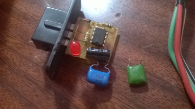

Все понял, завтра займусь. Нужно будет купить:
1. две гаечки
2. Конденсатор 15 пФ
А один широкий разъем остается висеть, получается?

конденсатор 15000 пикофарад=0.015 микрофарад=15 нанофарад. один разъем свободен. в нем меньше проводов и он для ЭПХХ что ли.
простите, что сам не перепаял кондеры и не положил гаечки. все при нехватке времени...

oooshiva писал(а):конденсатор 15000 пикофарад=0.015 микрофарад=15 нанофарад
Точно :slap:
oooshiva писал(а):простите, что сам не перепаял кондеры и не положил гаечки
Ничего себе, прислал все бесплатно и еще извиняешься :beer2:

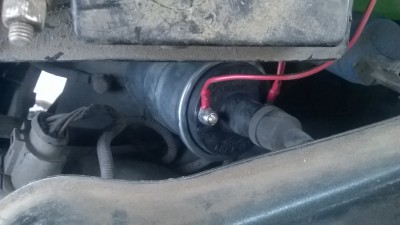

Поставил. Подключил к реле туманок. Поездил полчасика по городу - собрал и много светофоров, и погонял местами тоже. Разницы не ощутил. Едет хорошо, но она и обычно так едет. Расход за эти полчаса показывает 9,4 л со средней скоростью 27 км/ч - примерно так у меня и было.
Приехал к подъезду, подключил ELM. Включил графики УДК и ДДК и тыкал кнопку туда-сюда. График меняется, но точно так же он меняется, если вместо туманок включать БС.
Оно вообще должно какие-то звуки издавать или еще что? Горит тускленько светодиод на АЗ-1, и все. Может, я что-то не так сделал? Коммутатор я повесил на хомуты, массы он не касается.

Писк еле слышный от катушки зажигания. Возьми отвертку с изолированной ручкой и поднеси к метелке, должно искрить на расстоянии около сантиметра или чуть меньше. Масса на коммутатор приходит по черному проводу, потому необязательно прикручивать, катушку тоже необязательно корпус землить. Я тебя прошу, не делай поспешных выводов. Поезди несколько дней, потом снова проверь. И кнопку надо бы тогда отдельно от фар сделать еще или выдергивать АЗ-1 из разъема. Когда его я выдергиваю или вставляю - у меня обороты меняются и тут же возвращаются к норме, ибо ЭБУ обороты же держать должен.
Я, когда первый раз эту схему создал, сразу поехал в деревню за 300 км, уже после первой сотни офигел от расхода 5,2 л на сотню, так и держался все лето и осень, зимой не ездил далеко.
Специально отключал на трассе несколько раз в поездках - расход 6,5 л, и тяга слабее.

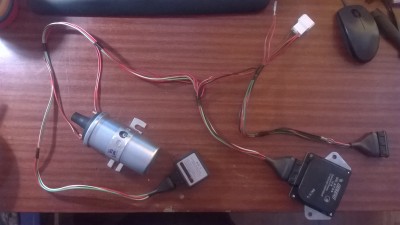

Кстати, почему-то у тебя не тех цветов провода к катушке идут...
На вывод +Б идет двойной синий у меня, и плюс питания туда же. а на второй вывод коричневый.
Видимо, у тебя цвета в жгуте другие, подключено вроде правильно.

oooshiva писал(а):Писк еле слышный от катушки зажигания
Не вслушивался, хотя слух у меня есть вроде.
oooshiva писал(а):Возьми отвертку с изолированной ручкой и поднеси к метелке, должно искрить на расстоянии около сантиметра или чуть меньше
Ок, попробую через полчаса :yes:
oooshiva писал(а):Я тебя прошу, не делай поспешных выводов. Поезди несколько дней, потом снова проверь
Так и сделаю.
oooshiva писал(а):И кнопку надо бы тогда отдельно от фар сделать еще или выдергивать АЗ-1 из разъема
А зачем? Я с туманками как с ДХО езжу, они включаются кнопкой только когда зажигание включено. Заглушил - потухли.
oooshiva писал(а):Когда его я выдергиваю или вставляю - у меня обороты меняются и тут же возвращаются к норме, ибо ЭБУ обороты же держать должен
С лишней нагрузкой в виде лампочек на 110 Вт я этого опровергнуть или подтвердить не могу. Отдельно делать не буду.
oooshiva писал(а):уже после первой сотни офигел от расхода 5,2 л на сотню, так и держался все лето и осень
Посмотрим :pop: Кстати, коррекция подачи топлива тоже на старом уровне держится, -4-5%, кнопка на нее не влияет.

Йожык! Кстати, ты Конденсатор поменял? что на нем написано? могли не тот подсунуть. Знаю я их...
Re: Озонатор для ДВС
Непрочитанное сообщение Йожык » Сб янв 31, 2015 14:43:10
oooshiva писал(а):ты Конденсатор поменял? что на нем написано?
Выше фотки я выкладывал, синий такой, 100 В 0,015 мкФ.

oooshiva писал(а):Кстати, почему-то у тебя не тех цветов провода к катушке идут...На вывод +Б идет двойной синий у меня, и плюс питания туда же. а на второй вывод коричневый.
Да, цвета другие. Подключал, разложив на столе и глядя на твое фото.
Добавлено спустя 1 минуту:
В разных магазинах покупал все, никакого ума не хватает, почему нельзя по цветам унифицировать производителям?! лепят из чего попало...
Фотку сразу пропустил, теперь вижу, вроде тот кондик.
