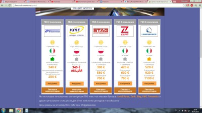

DJTigra писал(а):цена на данный момент 7300
в рублях скока?
у нас первое поколение 17500р, впрыск 4 поколение 32000р (это хорошее, а параша по 24000р)

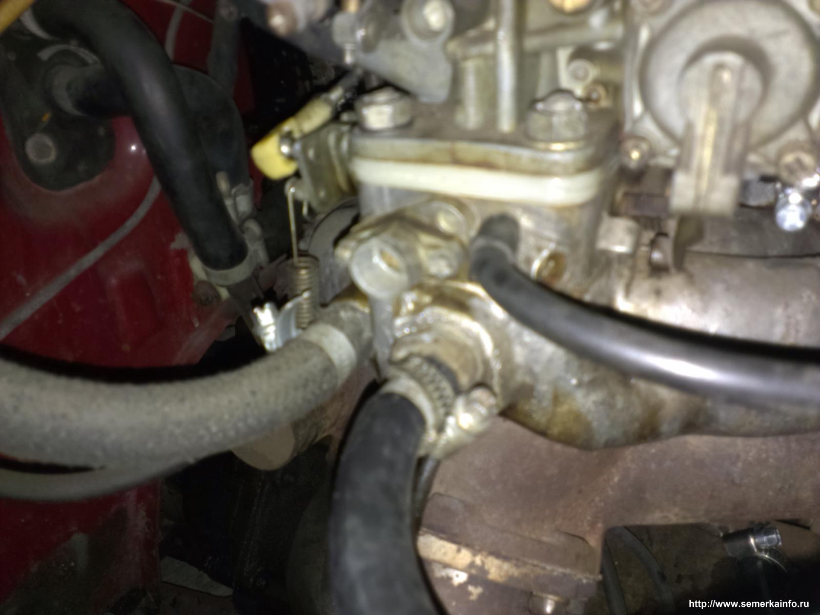

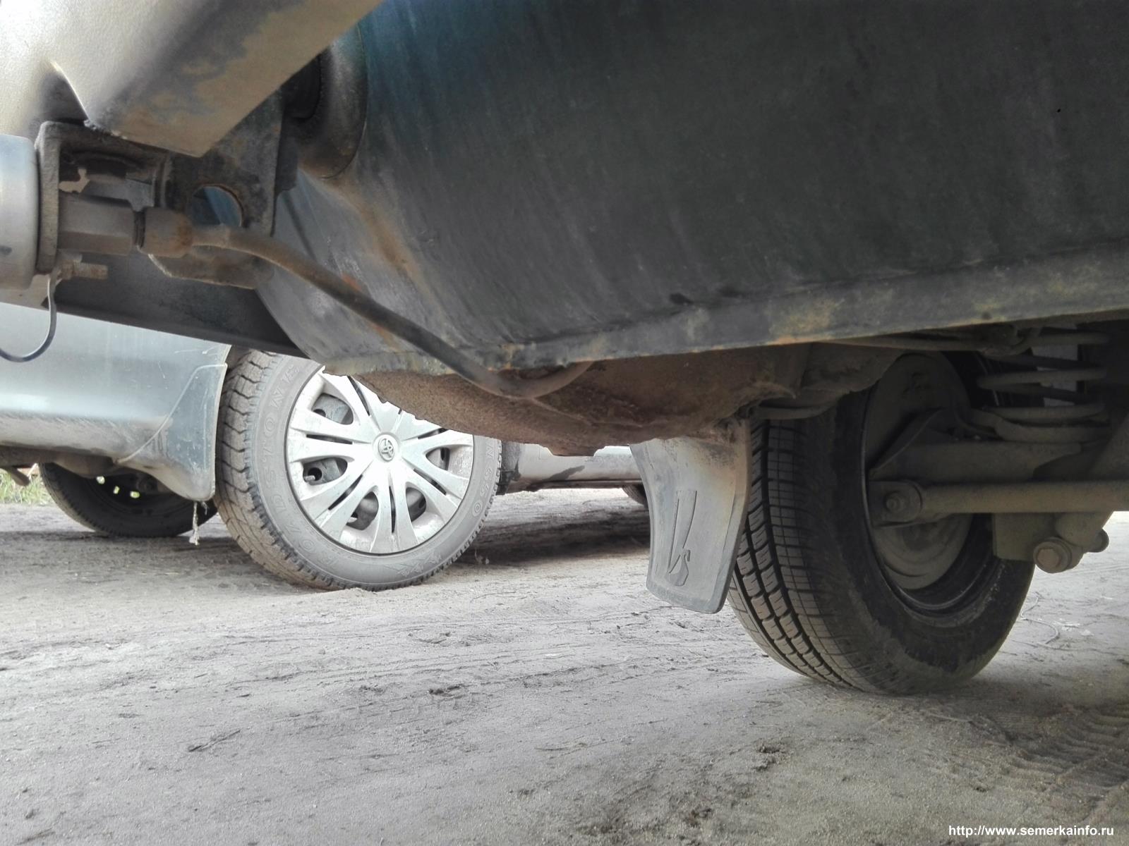

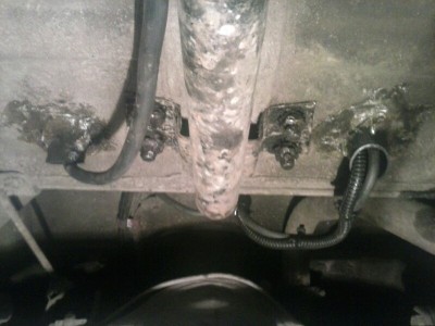

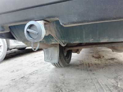

насчет поплавковой камеры понятно, но пока запомнишь... а баллон, гады, поставили украинский. черный стоит, харпромстач или как-то так, а был вроде темно-серый, который показывали. может сами не знают, что ставят :-D баллон рассчитан на 2500 заправок. народ, можете сфоткать место под бампером, где идет лапша от заправочного гнезда?
Непрочитанное сообщение Tolik2402 » Вт апр 12, 2016 17:58:19
вот у меня глянь.
viewtopic.php?f=8&t=14674&start=275
а что тебя смущает?

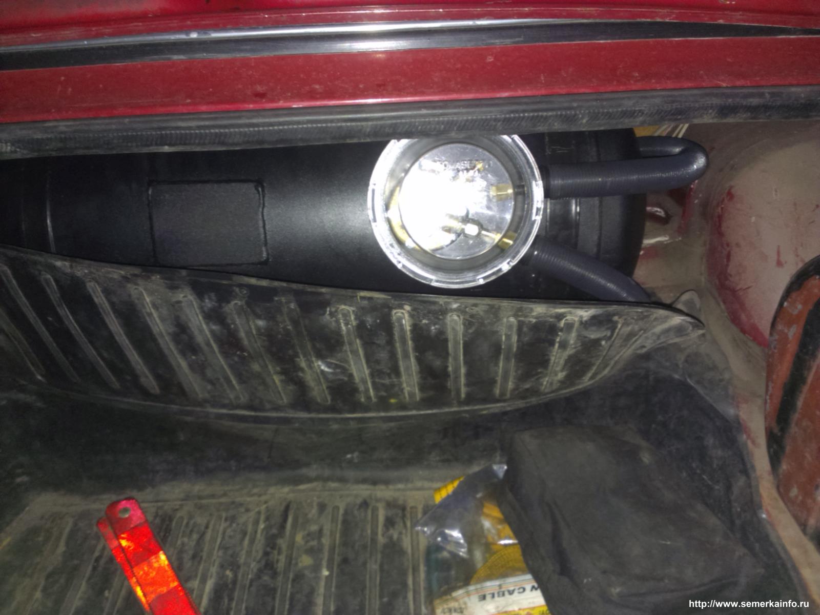

Непрочитанное сообщение DJTigra » Вт апр 12, 2016 20:32:24
немного фоток темных

Непрочитанное сообщение DJTigra » Ср апр 13, 2016 9:37:19
Выйду заранее на работу, зайду в гараж и все сфоткаю подробнее. самому интересно, как там днище мне сверлили. кстати, а где находится кран на перекрытие баллона? а то что-то не нашел я быстрым взглядом
