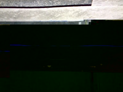

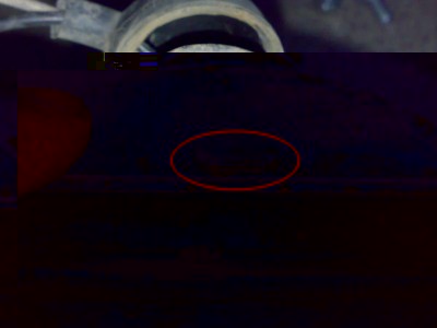

Ну собственно еще один отчет по Wesem ... :P
На рынке предлагали где-то 3 модификации: 1-обычная(типа тех что у меня стоит),но с прозрачным стеклом,т.е. дополнительный свет. 2-собственно то что у меня, 3 - почти такие же но более широкие(примерно на 3-4 см шире чем мои). На чем остановил свой выбор Вы и так увидите.Короче поехали...
Начну с положительных сторон: световой пучок - захватывает ближнюю область и боковые стороны весьма хорошо!(причем на глаза встречным не сильно давит) =) Присутствуют защитные колпаки,которые(если нормально защелкнуть) "нечаянно" сорвать очень проблематично. Есть кронштейны с болтами для крепления. Инструкция на русском и украинском языках. Небольшой бонус в виде стяжки,которая предназначается для того что б "провода случайно не перекручивались внутри фары". :D (хотя если они не висят соплями я себе это плохо представляю)
Теперь о не совсем приятном: сама фара сделана не плохо,но вот в пластиковый бокс,в котором она находится,грязь и влага будут поступать определенно. Крепление проводов к лампе не очень порадовало: они с клеммами должны быть внутри,но температура то лампочки H3 не очень маленькая,да и объем корпуса не большой,поэтому провода находятся в весьма горячем состоянии да и разъемы находятся в неприятной близости друг к другу (даже с учетом изоляции). Заднее гнездо выхода проводов по-моему недостаточно герметичное.
Мое ИМХО по этому делу: Фары замечательные,особенно с учетом цены. Заставляют думать о безопасности проводки(когда внутри фары все скручиваешь :) )
Лампы которые стоят - Osram Allseason (Randall посоветовал :D ) На рынке были два варианта: обычные(80грн) и +30%(120). Честно говоря за +30 процентов света переплачивать в 1,5 раза жаба задавила,хотя может смысл и есть.
