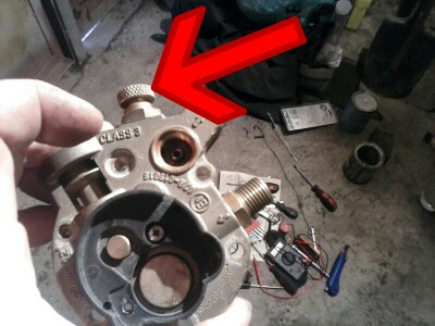

Непрочитанное сообщение Препод48рус » Ср апр 13, 2016 9:52:27
У тебя самая верхняя фитюлька на мультиклапане под колпаком на баллоне. Перекрываешь сразу и подачу и выход. Колпак прозрачный повернул и снял, вентиль закрыл или открыл.
Re: Установка ГБО на классику.
Непрочитанное сообщение Tolik2402 » Ср апр 13, 2016 11:08:02
под крышкой камеры мультиклапана, на сомом мальтике

спасибо за подсказку. думал там что-то типа водопроводного вентиля будет, а там такая мелочь... сколько же дырок они мне рассердились. минимум 6. вроде в гараже газом не воняло. решил завести на газу, как и говорили (свыше10 тепла на. улице заводиться на газу ) снял видео даже. или с не привычки, или действительно плохо запускается. может не правильно что-то делал. в общем практиковаться нужно. зато после пуска двиг намного меньше дергает, обороты на прогрев меньше можно ставить, не боясь заглохнуть. подсос меньше половины нужно вытягивать... извините, что тут все пишу, а не в своей теме. есть на то причины

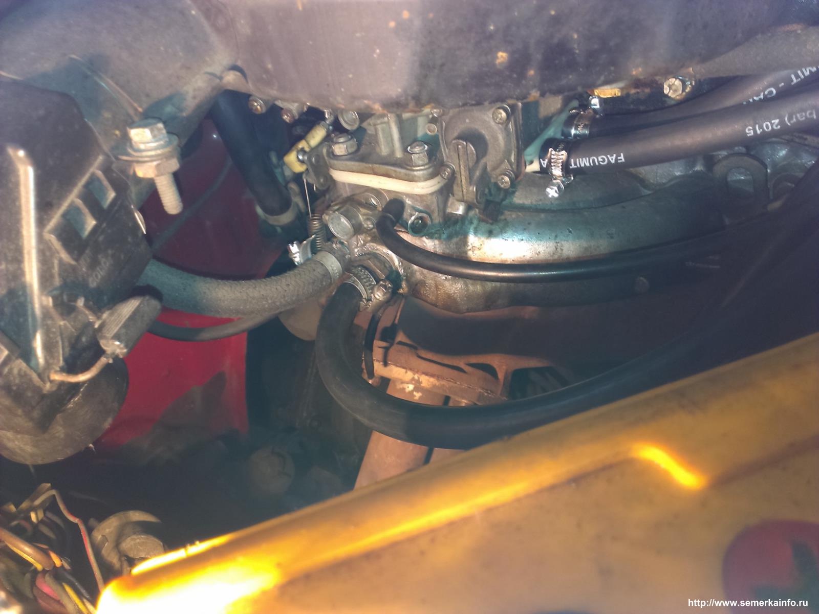

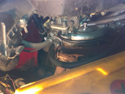

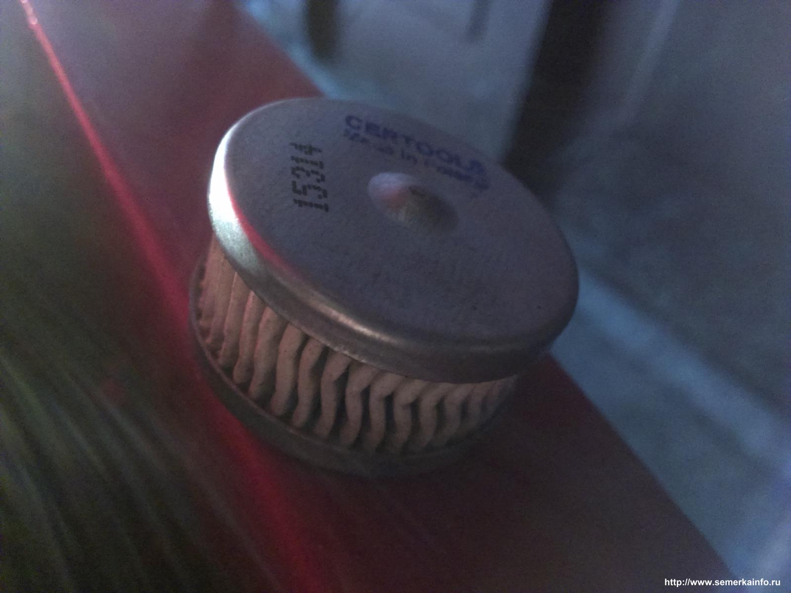

под спойлер пихну фотки. снимал то, что для меня интересно было бы узнать, перед установкой. а еще в багажнике нашел что-то странное и пахнет газом. это и есть фильтр? :hmmm: да, забыл написать. обрезали бутылку полтора-два литра, горлышко и пихнули крышку кастрюли, прижав черной фиговиной, которая переключает воздух на лето/зиму. это у всех так?

DJTigra писал(а):обрезали бутылку полтора-два литра, горлышко и пихнули крышку кастрюли, прижав черной фиговиной, которая переключает воздух на лето/зиму. это у всех так?
:confused: :no: Покажи, т.е. они тебе сечение канала для забора воздуха уменьшили :confused:
DJTigra писал(а):это и есть фильтр?
Лампа подсоса не горит? Заводишь с подсосом? Как я писал пробовал?

Препод48рус писал(а):они тебе сечение канала для забора воздуха уменьшили
да, горлышко с резьбой под пробку запихнули. назвали это "соской" . двигатель до этого дергался сильно, только поставили - мгновенно набрал обороты и стал ровно работать

Непрочитанное сообщение DJTigra » Ср апр 13, 2016 20:25:28
фотки не могу сделать сегодня, завтра наверное тоже, с 10 до 22 на работе, потом не до гаража. точно у вас такого нет? это у меня так нарукожопили ? т.е. они уменьшили количество подачу воздуха, правильно? выходит для стабильной работы двигла нужно было или уменьшить количество воздуха или увеличить количество газа? если это неправильно, то завтра буду звонить этим мастерам и спрашивать, что да зачем они поставили

Непрочитанное сообщение Препод48рус » Ср апр 13, 2016 20:34:22
Точно нет.
