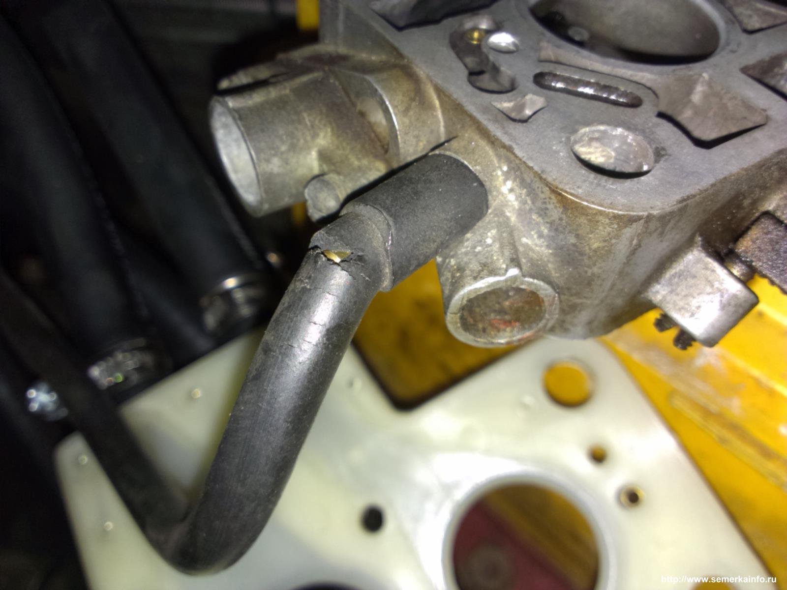

был сегодня выходной. почистил свечи, сменил бегунок, 1кОм. полностью разобрал карб, сменил все прокладки, устранил, где мог быть, подсос воздуха, отрегулировал стабильную работу двигла на бензине с нормальными оборотами ХХ, потом чуть подрегулировал под газ. выехал - не оно, провал вначале большой. заехал в гараж, покрутил крутилку на первую камеру, что-то обороты не растут. проехался - особо эффекта не заметил. вернул все в зад, пока пусть так будет. появится время и желание - можно будет съездить к другому газовщику, пусть смотрит. если настроит - хорошо. еще и спина начала болеть, пока согнувшись разбирал карб. вот что серьезное обнаружил:

DJTigra писал(а):вот что серьезное обнаружил:
фигня, мелочи)))))

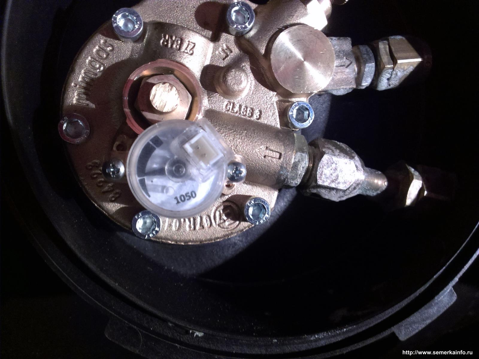

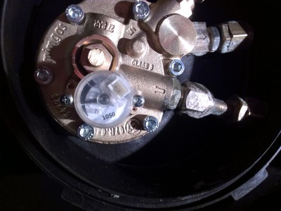

помогите определить, сколько газа осталось. хоть примерно )) это первая заправка еще

Непрочитанное сообщение Препод48рус » Сб апр 30, 2016 17:15:47
10 литров точно, если еще точнее, то сейчас кофе допью, гуща останется и погадаю :D (шутка :beer2: ). Володь стрелка кажет очень приблизительно, я только по пробегу ориентируюсь.

Непрочитанное сообщение DJTigra » Сб апр 30, 2016 17:40:03
ты же знаешь свой расход, а я нет) просто интересно, хотя бы литров 5 осталось или нет? просто хочу докатать газ и залить потом 40 литров и на нем проехаться по трассе послезавтра.

Непрочитанное сообщение Препод48рус » Сб апр 30, 2016 19:05:43
Ну так рвани кружок по Киеву :pilot: , потом залейся 40 литров и опять до тех пор, пока при режиме газ в пол она разгоняться не будет.

Непрочитанное сообщение DJTigra » Сб апр 30, 2016 19:57:05
завтра в пущу водицу сгоняем в лес. думаю как раз газ и выйдет, а потом в понедельник, перед поездкой заправлю 40 литров и в путь утром
